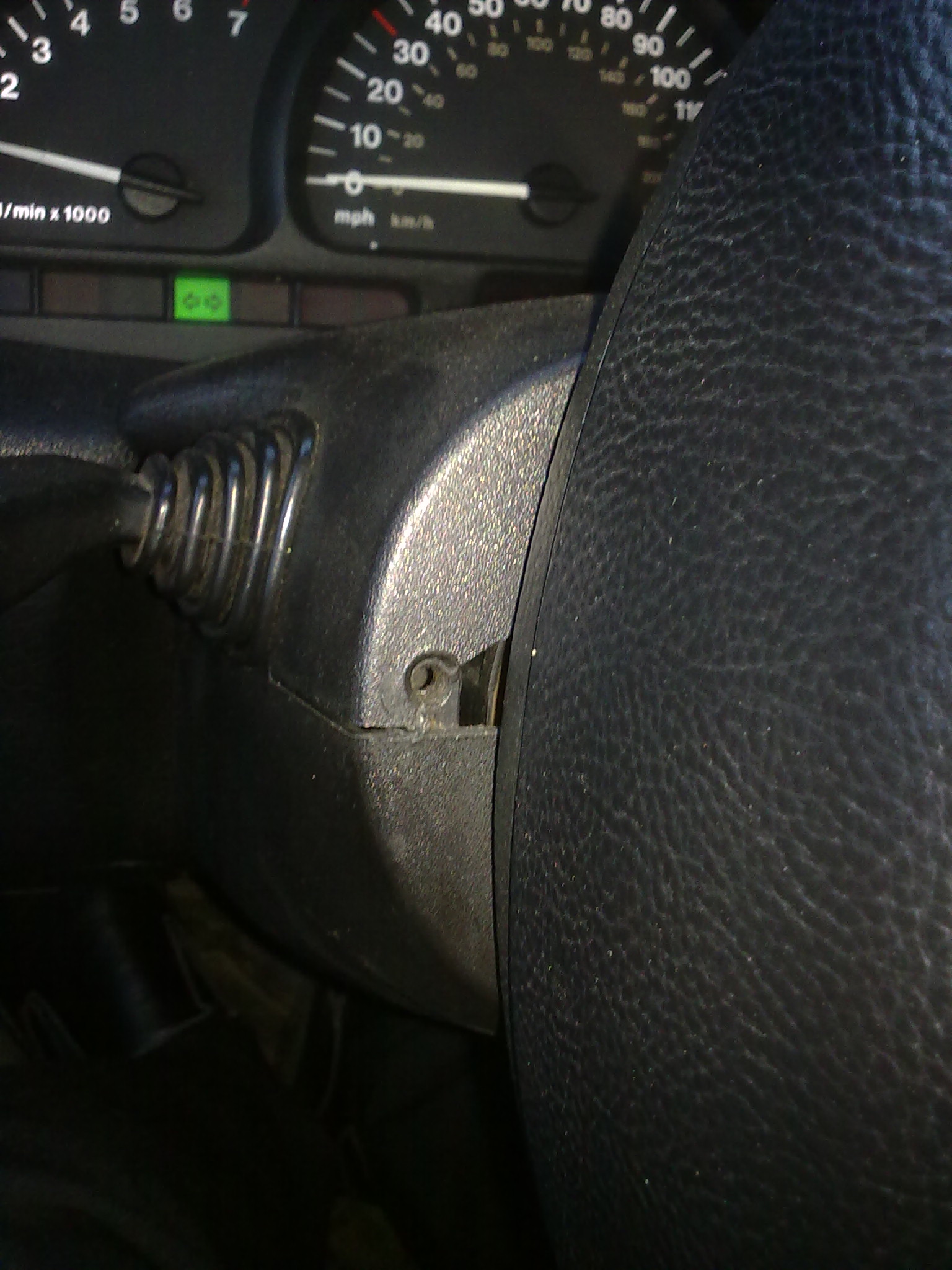

возле руля имеется кожух, скажите пожалуйста чем они скреплены?

Отправлено 10 Сентябрь 2012 - 07:12
новые заморочки? вот то место, где отломано и должен быть саморез, и с другой стороны. три шурупа снизу. и просто защелки по сторонам от рычажков... туда-то зачем?

Отправлено 10 Сентябрь 2012 - 07:59
ПРи поездке сильно дребезжит что мозг выносит, там стояло типа гвоздика пластмассового на клей секунда,
А саморез наверное пластмассовый, значит штангельциркуль и в магаз
панель снимал не однократно, про снизу знаю
