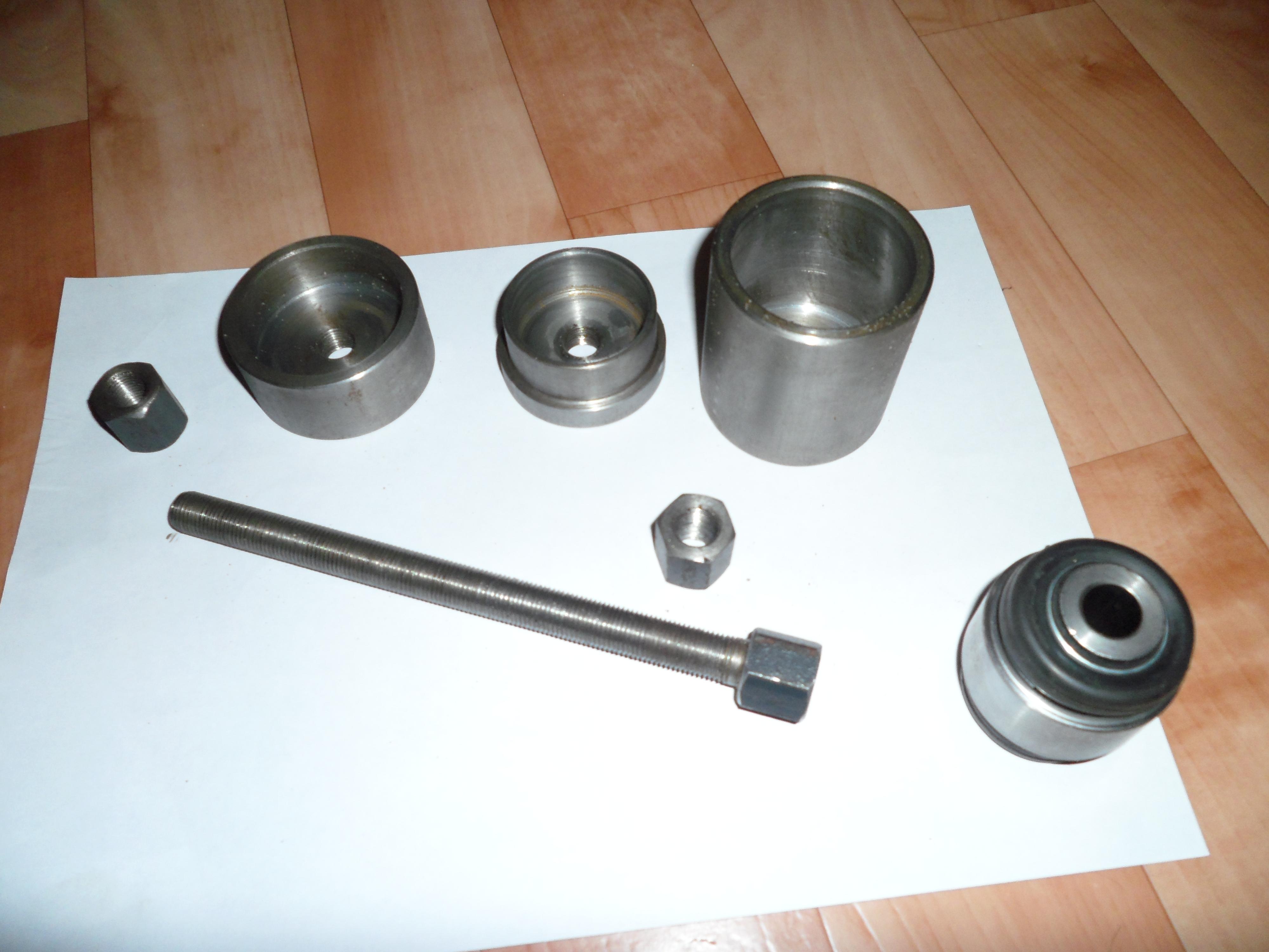

сделай сам[attachmentid=95660],[attachmentid=95659],[attachmentid=95661], а я сделал

сделай сам
у каждого вектравода,кто сам ковыряется с машиной,эти съёмники есть smile.gif
Только шпилек надо было сразу десяток заказывать! Потом поймёшь зачем smile.gif
