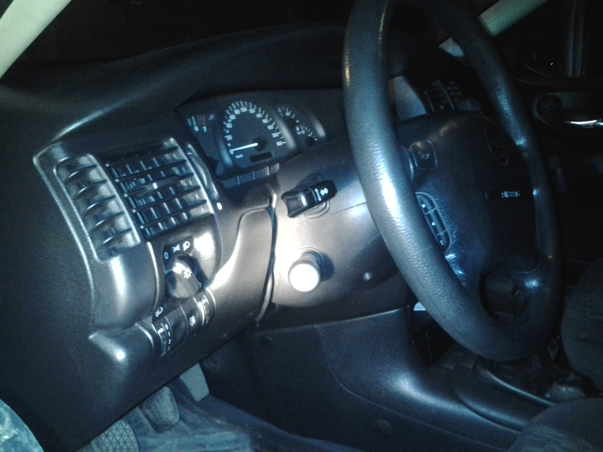

регулировка руля,не? Или фото давай
Ответы бывалых Вектроводов

Strelkov,
рычаг на себя и можешь регулировать руль по высоте!
