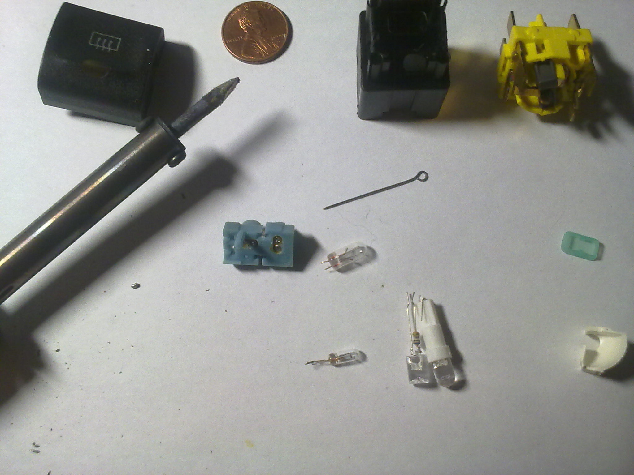

заменил лампочки не ломая, а аккуратно выпаяв и аккуратно впаяв
и заказал вот такие стоп лампы
как получилось? фото покажи? а то две кнопки делать надо и никак не решусь...

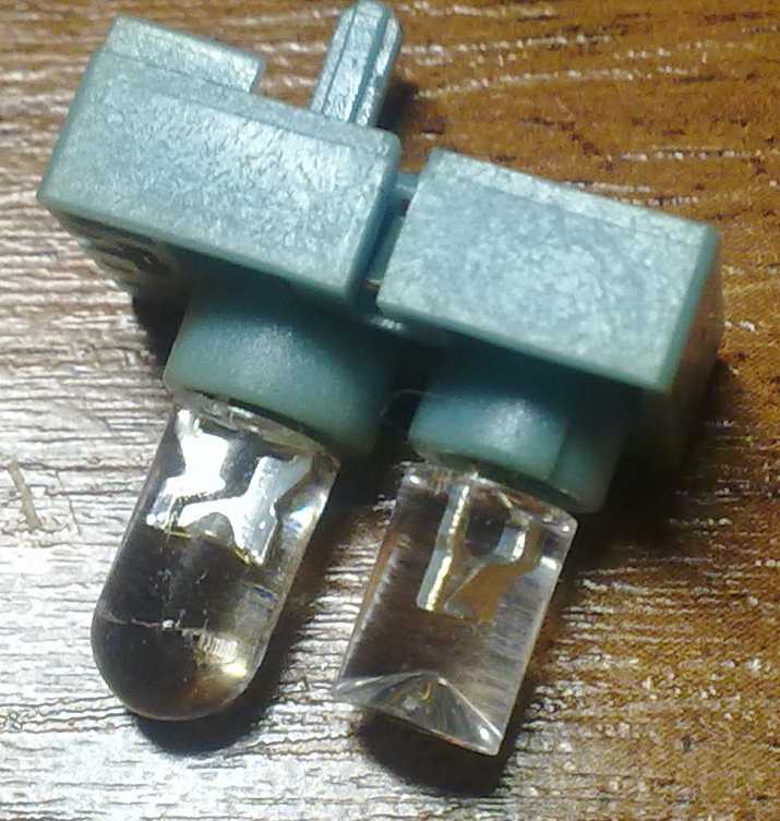

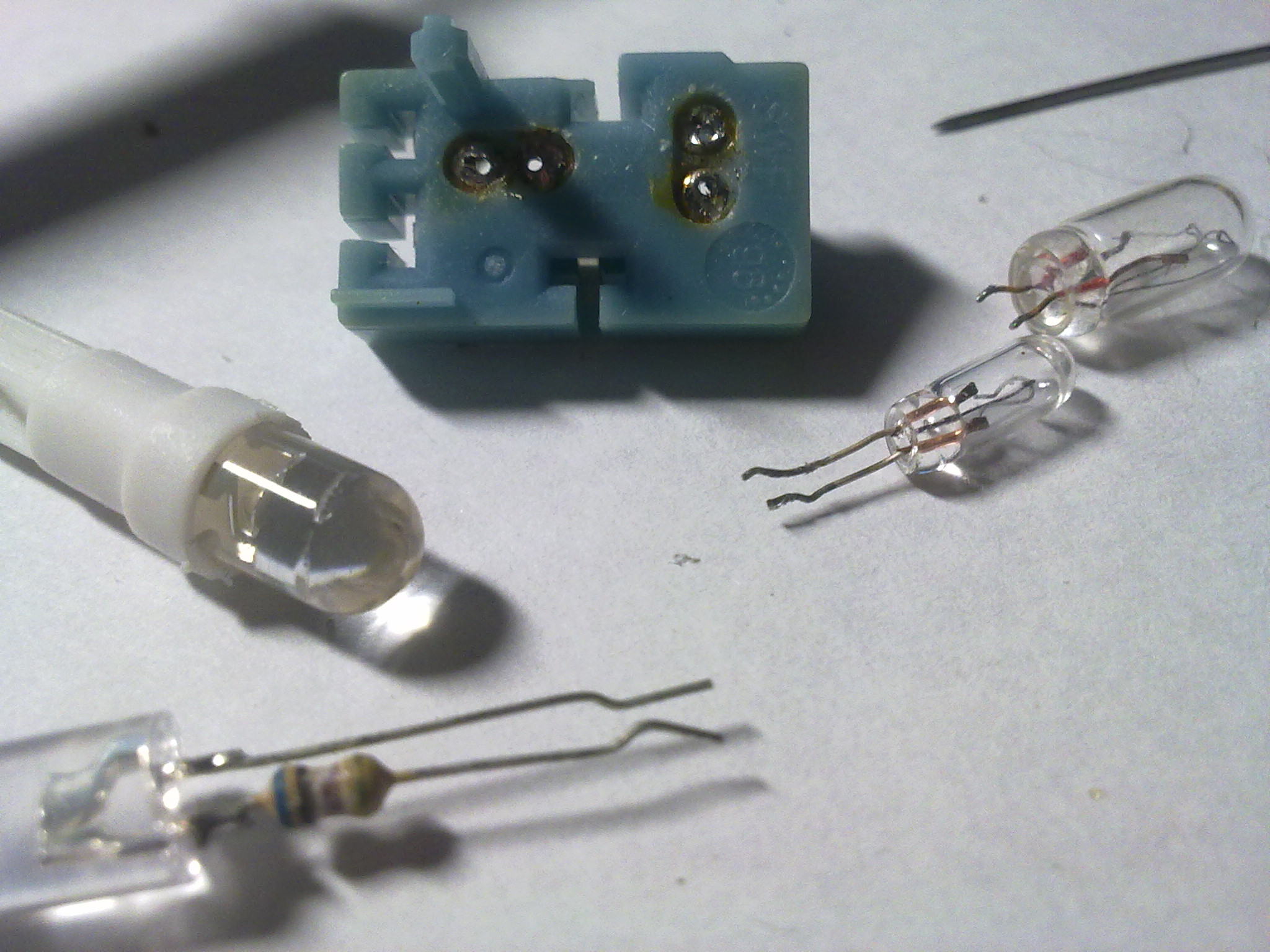

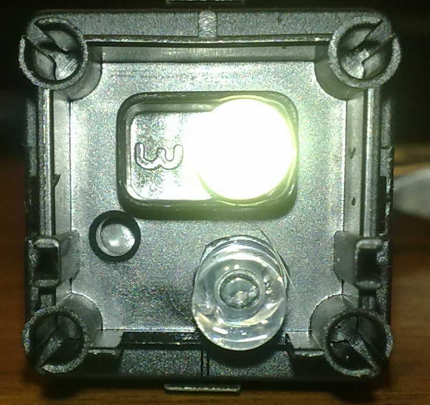

впаял, ничего не ломая, не высверливая, в цокале спрятался резистор, диод впритык на краю - как бы сидит, белую штуковину выкинул, как и зелёную, а , чуть рассверлил дырочку чтоб диод влез(дырка под дыркой)
с жала паяльника убрал олово и докаснулся до контактов сразу старое олово приклеелось к жалу, чуть отогнул и вынул лампочки, иголкой проковырял дырочки и воткнул светодиоды согласно полярности, разбирал кнопки- ножом и плоскогубцами (чуть потянул, ничего не сломав)

вот поэтому и просил фото. как полярность определял? и на диодах, и на кнопках?

Вот что в итоге получилось, светодиоды разные потому что - выпуклый белый, впуклый красный, резисторы в цокале
