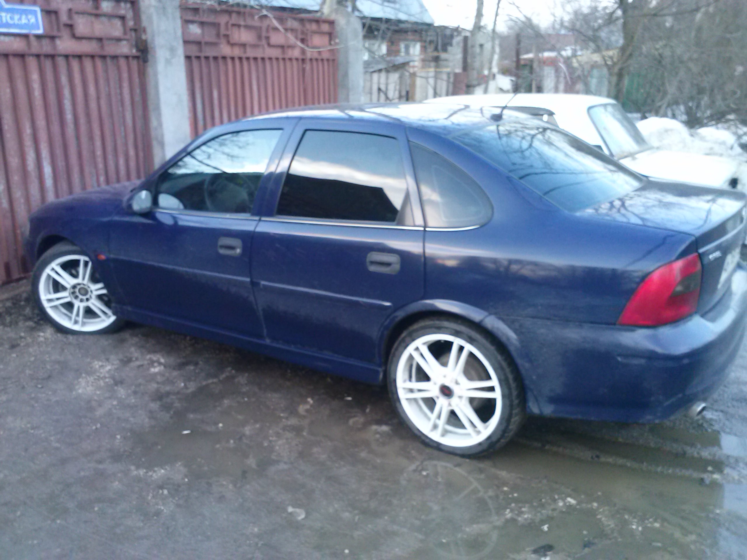

Я поставил 225 40 18 по моему они даже легче чем родные литые.
прикольные колесики, с таким размером шины, спидометр может начать немного врать, и соответственно расход, так как наружный диаметр немного больше. правильнее показывал бы с размером 225 35 18, но было бы совсем жестко ездить.
поздравляю, смотрится суууууууууууууууупер!!!!
Согласен,смотрится очень красиво. Но с таким мотором,это пошло.имхо
Смотрится классно, но как к этому отнесутся наши дороги?
Если только очень не быстро и осторожно ездить.
