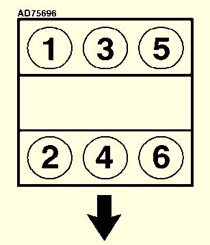

Мне на диагностике сказали, что первый датчик стоит на первом блоке, а второй - на втором. А какой из блоков первый или второй понятия не имею.
правильно сказали! Знаешь нумерацию своих цилиндров? Вот там,где первый,тот и первый блок!
[attachmentid=102601]
