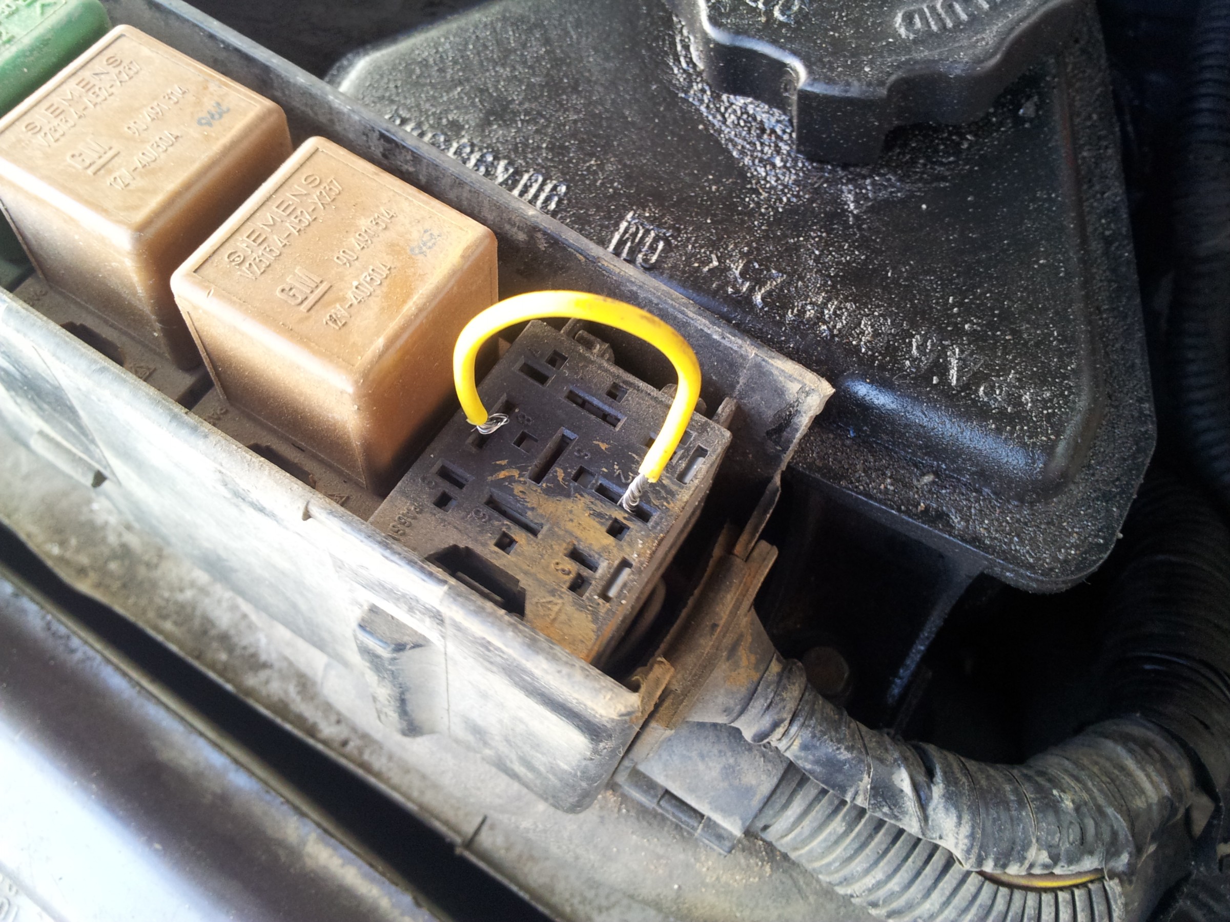

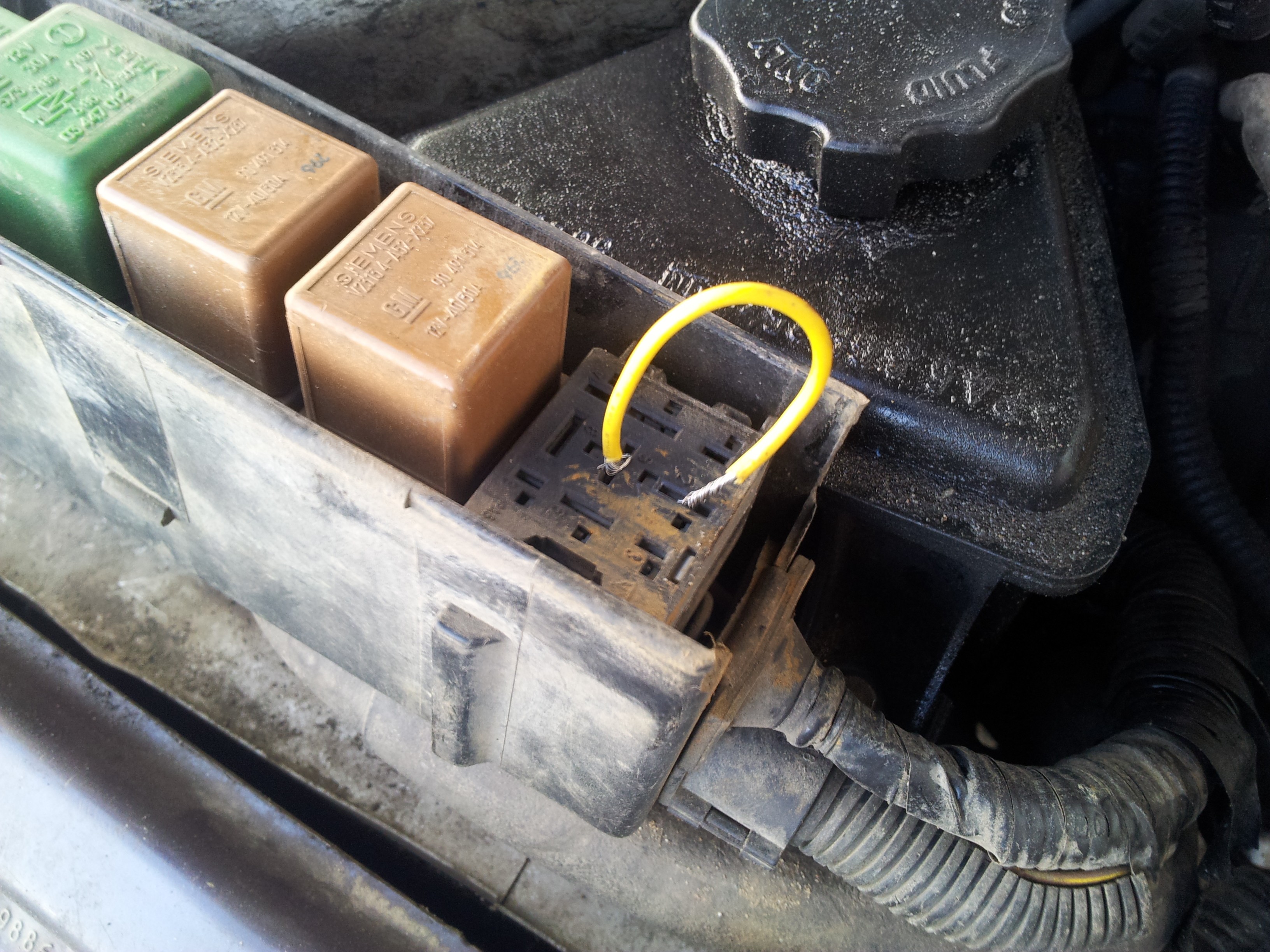

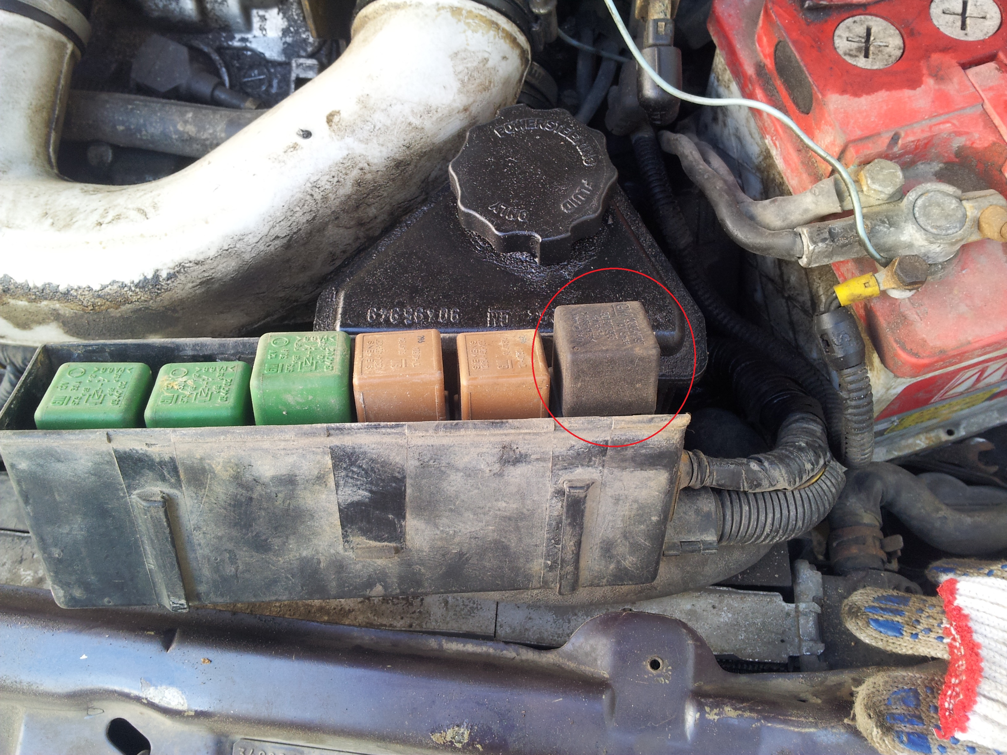

Цитата(Rinat56 @ 30.5.2013, 14:44) Просмотр сообщения
мне надо схему вентилятора охлаждения
полистай Здесь
в общем
вот реле
[attachmentid=104227]
первая скорость
[attachmentid=104230]
вторая скорость
[attachmentid=104231]
Это все относится к внутреннему вентилятору
