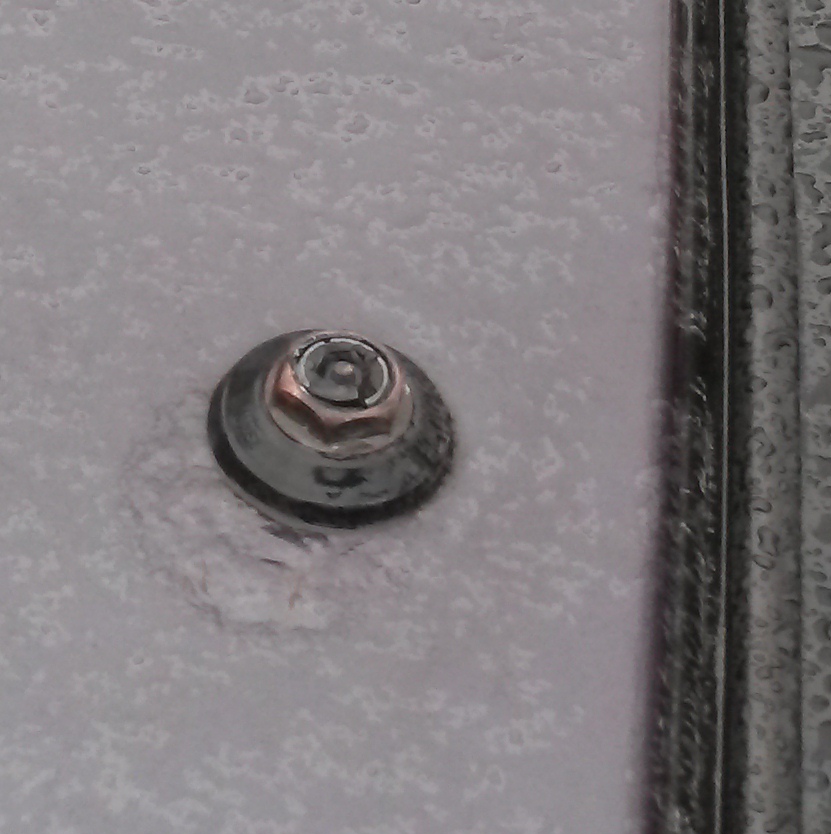

Нужно ли снимать обшивку?
Хочу поставить на место сломанной антенны штатную (внутреннюю антенну что-то не хочется) - Шток антенны. Мне сказали что надо для этого снимать всю обшивку салона. Так ли это? На фото - то, что сейчас есть.
[attachmentid=108674]
