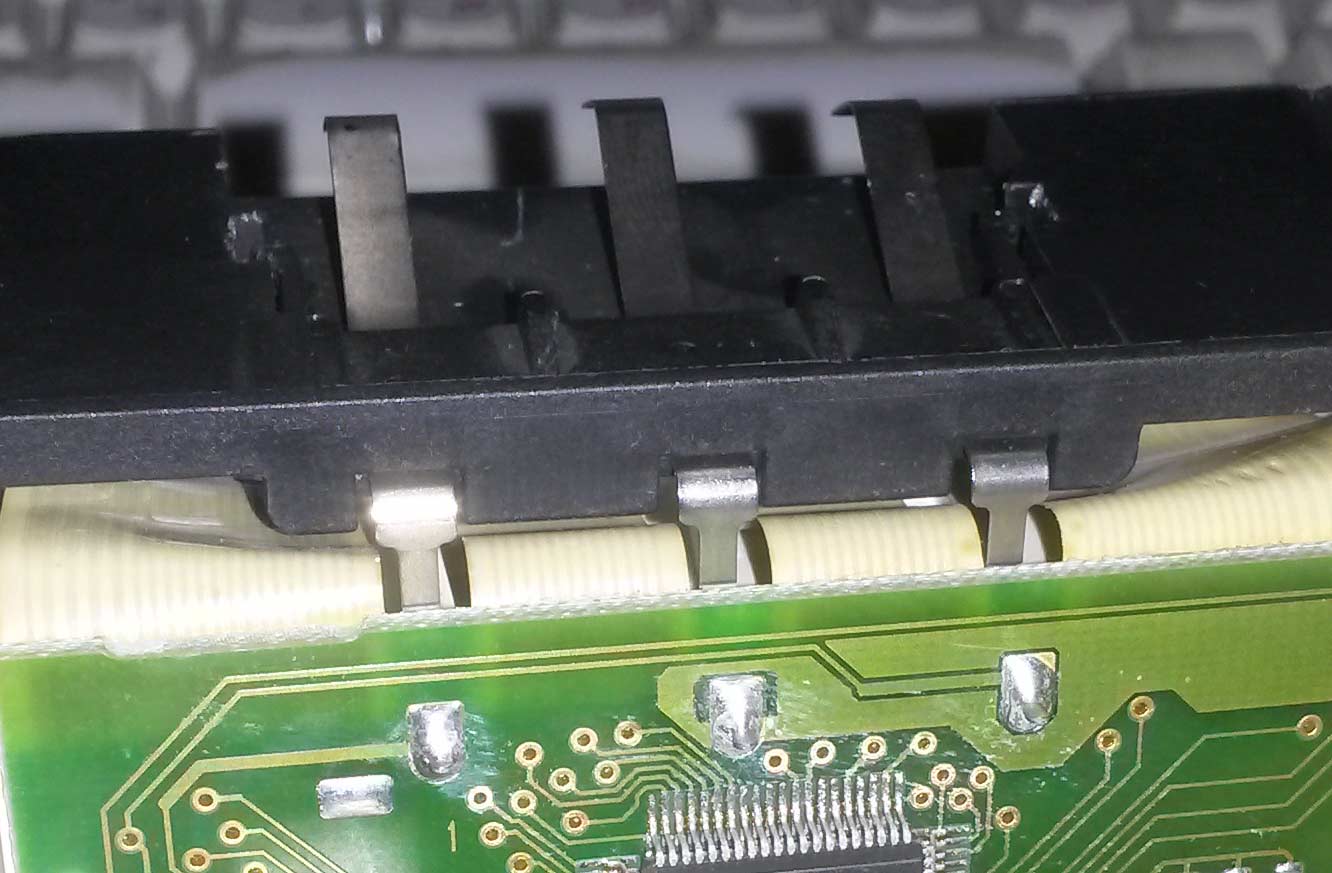

Как разобрать MID?
Нет части пикселей на экране. Писали где-то что можно снять шлейф и почистить его. Но панель несьёмная - три контакта впаяны. Может я что-то не знаю или их надо выпаивать и об этом нигде не написано ?
