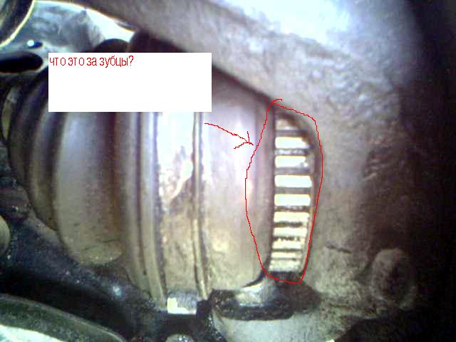

коллеги у меня такой вопрос. я отснял свой правый шрус.после замены пыльника в сервисе мне эти дауны его воткнули так, меня беспокоит что то зубчатое у самой ступицы так и должно быть? или надо ехать к ним и давать в тык?

Motdoc Это гребенка для датчика ABS.

какого нах абс??? в те времена они еще не существовали. к тому же с другой стороны такой гребенки нет. и с левой сторны вал к которому крепится контрагайка больше выступает чем справа.

Может тебе ШРУС другой засунули? Или он был такой?

AlieN вроде смотрел за их работой как надсмотрщик, не должны были успеть поменять, хотя вал доставали типа у них там что то не одевалось. а если это гребенка с ABC то разве она должна торчать снаружи? и какой то подозрительный зазор есть между ней и ступицей. и к тому же хруст отчего идет? при том он то есть то его нет???

А как они гайку на ступице заворачивали? Хорошо завернули?
А раньше такой гребенки не видел?
Кольцо стопорное на ШРУС одели?

[quote name='Motdoc' date='20.8.2006, 21:03' post='55581']
[/quote
Ентот Шрус идет ведь не только на аскону, но и на вектру, а у них АБС уже было. Я сам себе такой же поставил, потому как он дешевле был, чем без кольца под АБС. И никаких проблем нет. С одной стороны обычный ШРУС, с другой с кольцом под АБС. При мне поменяли за 10 минут. Никаких проблем с установкой не было.

AlieN гайка вроде нормально затянута во всяком случае шплинт ставится нормально.
Мурат а зазор между ступицой и валом с внтуреннеи стороны тебе не волнует? все таки всякая паль и грязь туда попадает и подшипник там под нагрузками как никак крутитсо.
Я так рад был, что мне его поменяли, что даже и не смотрел есть там зазор или нет. Но обязательно посмотрю. У меня в принципе и стоял такой же ШРУС до замены. Но никаких шумов от подшипника пока нету. Уже месяца 4 езжу.
