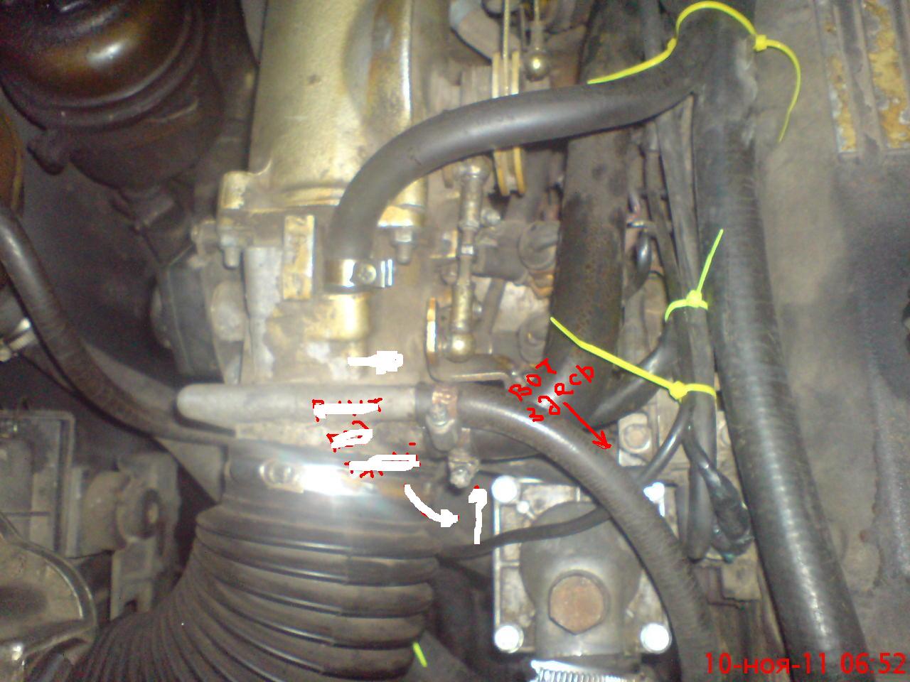

Ребята, где стоят датчики ОЖ? Один нашел вроде, у термостата, а второй нет. Можно с фото. Спасибо.

Отправлено 23 Февраль 2012 - 21:42
Если с синей колодокой над термостатом, а еще один стоит там где задняя часть термостата и форсунка 1-го цилиндра, там он одно контактный
Сообщение отредактировал ruslansumy: 23 Февраль 2012 - 21:48
