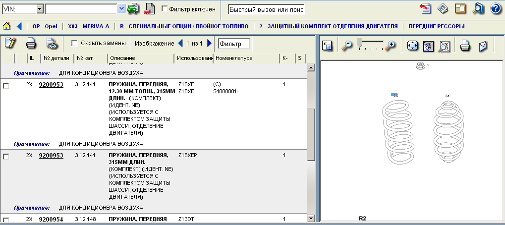

По поводу ПРУЖИН. сегодня получил ответ на заказ:
Пружинам с маркировкой NE и длиной 315 мм (толщина прутка 12,3 мм) соответсвует каталожный номер 03 12 141 - однако он применяется на автомобилях оснащенных моторами Y13DT, Z13DT, Z13DTJ. Автомобили с двигателями X16XEP оснащались пружинами 03 12 140 (ND, длина 305 мм, толщина прутка 12,15 мм) и 03 12 249(RU, размерные данные отсутсвуют, применялись на а/м не оборудованных климатической установкой).
Нифига ничего не пойму. Какие пружины заказывать?

Значит, что не слепящий "мнехорошонавсехположил" какаксянон впердолен.
Они забыли про Y17DT, Z17DT, Z17DTH/ smile.gif 140 - это без пакета для плохих дорог и с кондеем, 141 - для пакета плохих дорог и с кондеем. Смотрите сами тут. Возможно, что консультант и не заглядывал в тот раздел, а в "Передней оси и подвеске" в каталоге для "Меривы" пружины приведены без учёта опции XL4, о чём честно написано.
[attachmentid=72849]
Пружине 03 12 141 соответствует GKN-Spidan 85351, если их будете заказывать.
Эта пружина подходит для опции XL4?
Exist заявляет её и SACHS 998 734 как аналог 03 12 141.
