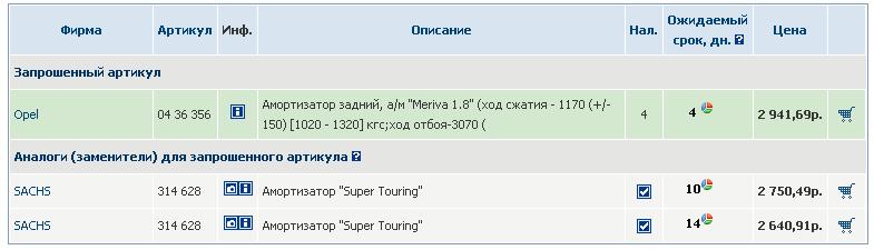

Здравствуйте! Помогите, пожалуйста, подобрать задний амортизатор (аналог) - сам пытался поискать на "*зисте", но ассортимента (к номеру "04 36 356") не предлагает. У официалов не хотят называть номер (артикул) оригинальной запчасти - Говорят: "Номера не даём!".

#505 alexsys74
alexsys74
  • Cообщений: 1 725
  • Город:Тюмень
Отправлено 23 Июль 2012 - 18:43
VIN: W0L0XCE7574019961
2006 г.в., двигатель z16xep, 1.6л. (105 л.с.)
Не знаю как вы смотрели но мне выдает один не оригинал. А если поищете через номер не оригинала, то удивитесь богадству выбора.

#506 Uncle Bob
Отправлено 23 Июль 2012 - 18:57
Абасалютно правильно wink.gif!

#508 alexsys74
alexsys74
  • Cообщений: 1 725
  • Город:Тюмень
Отправлено 24 Июль 2012 - 05:19
Цитата(hals2 @ 23.7.2012, 22:25) Просмотр сообщения
Спасибо, что подтвердили мои предположения, касательно возможности подбора по номеру аналога. Удивительно, что в представительстве "*зиста", при личном общении с консультантом, последний никоим образом не согласился с тем, что "богатый выбор" предложенного Вами списка подпадает под совместимость к моему авто. И настоятельно советовал учитывать только "узкий" список, выдаваемый при поиске по VIN`у. Спасибо ещё раз, уважаемые форумчане!!! smile.gif
Ну давайте рассуждать логически.
Раз эта деталь является полной заменой оригинальной то чисто логический ее аналоги должны быть как минимум заменой не оригинальной детальки. Таким образом все что является аналогом не оригинала может с небольшими оговорками быть заменой оригинальной детали.
Про оговорки здесь отдельная песня. некоторые производители могут не соблюдать тех. процесс и что либо может не совпадать. Поэтому смотри что покупаете.
А лучше почитайте тему. Здесь все коды и марки кто что ставил приведены. Если купите другие, то ответственность только на Вашей совести будут. И по любому отпишитесь здесь (подошли. не подошли и какие ощущуения).
Да и еще один момент аморты рекомендуется менять парами.
