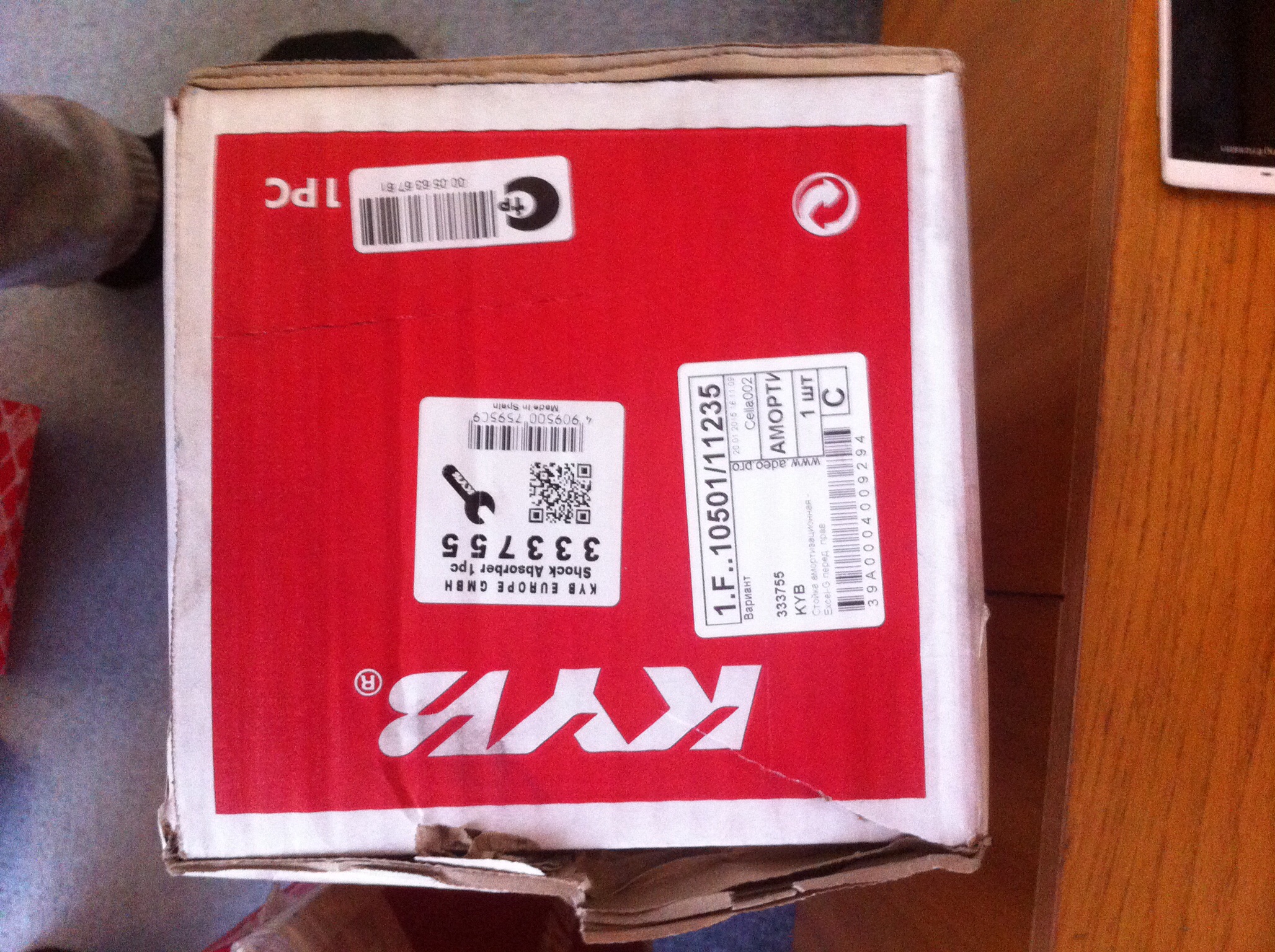

Каябы ставил, что на фото, это номер правой стойки
Снимал с машины оригинал GM, причем скорее всего это вторые амморты в жизни авто, так вот по ощущуениям в жесткости разница ощутима, каябы более жесткие, но мне нравиться Изображение
