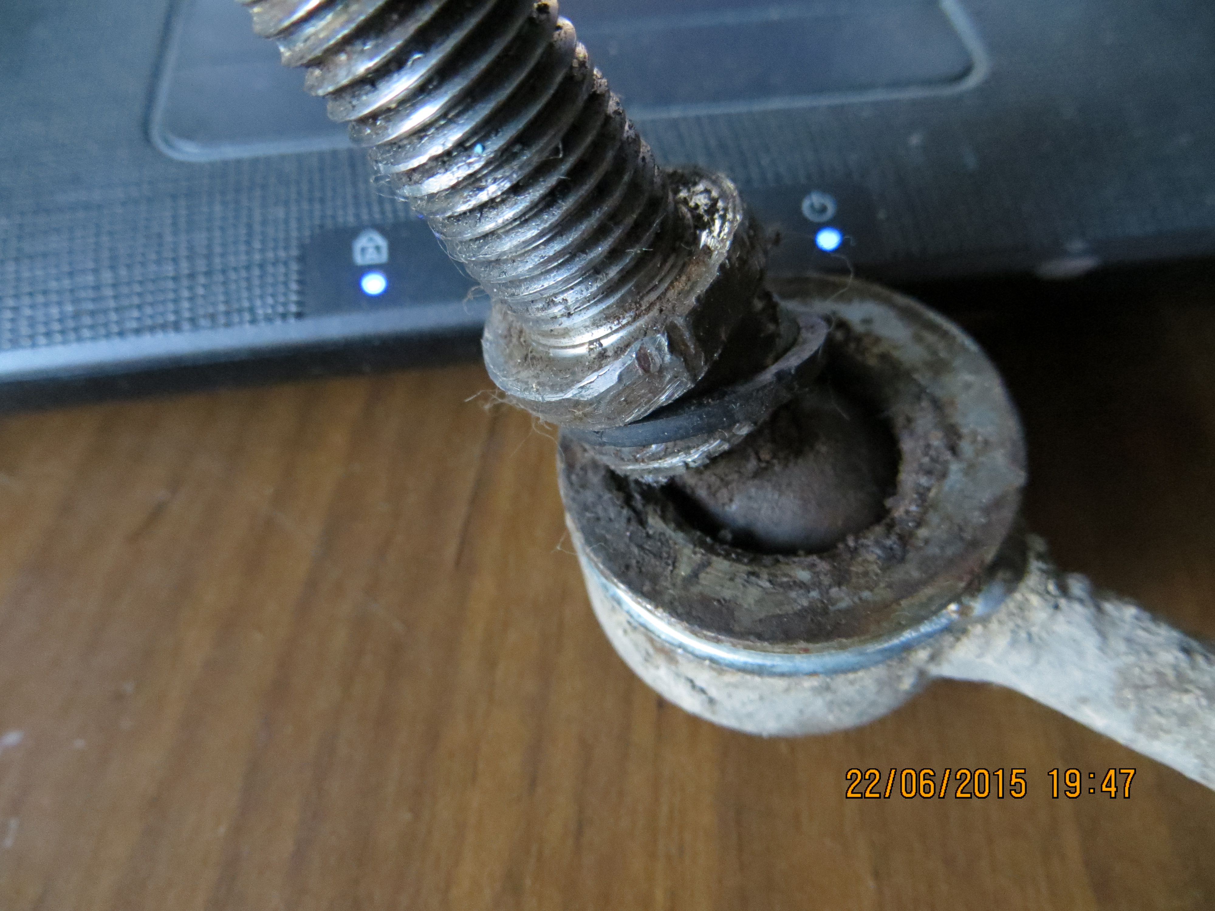

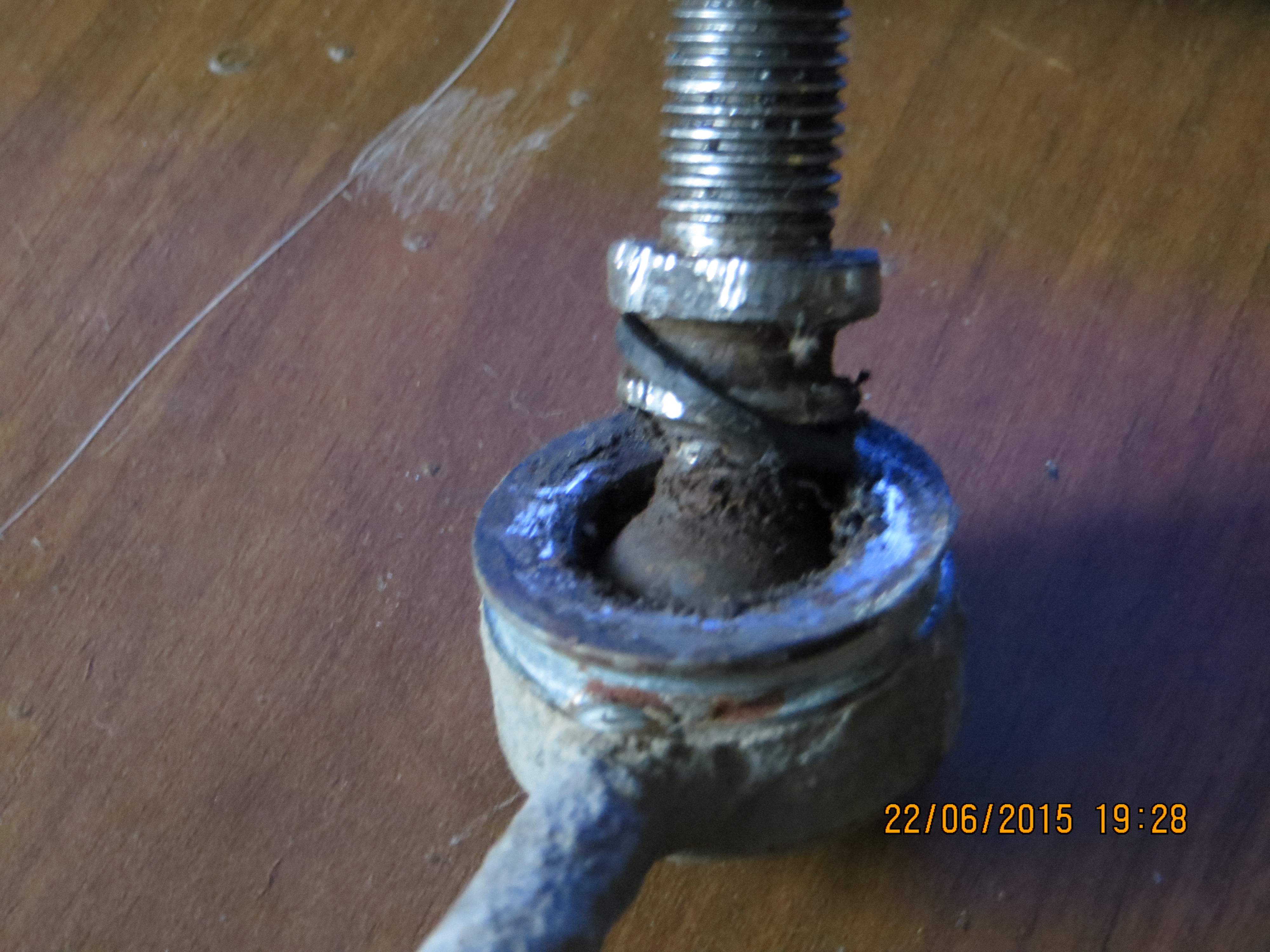

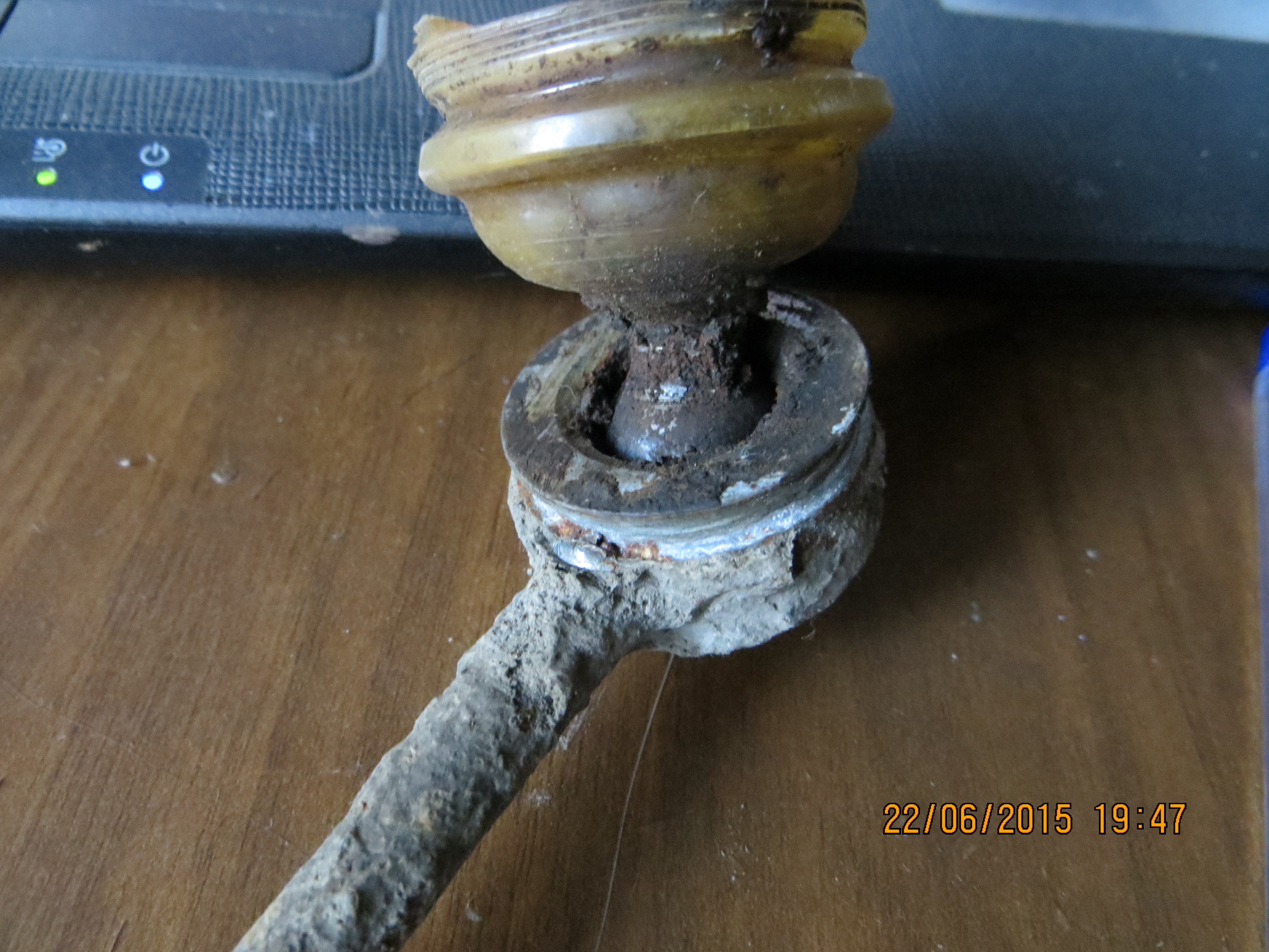

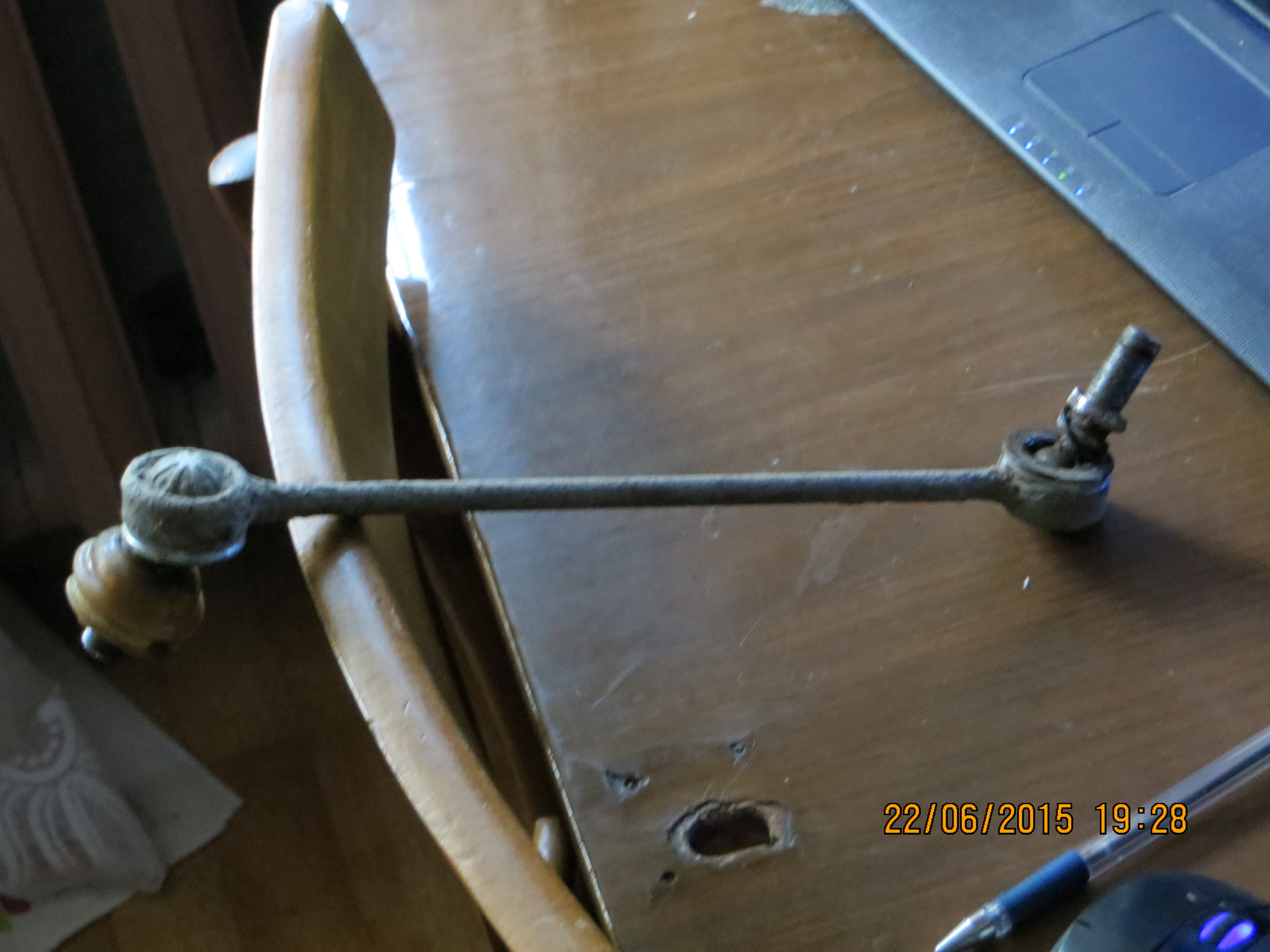

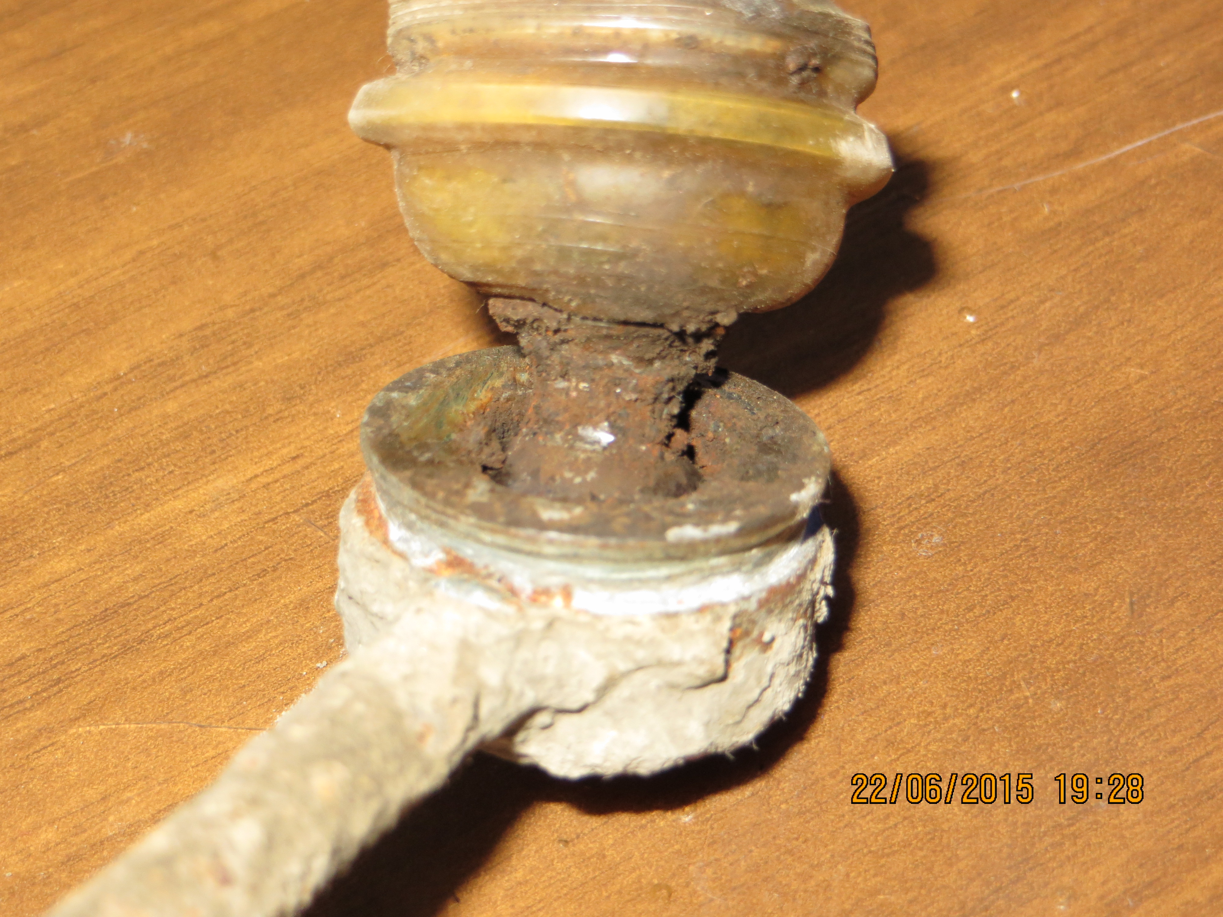

ЁЛКИ, НАПИСАЛ всё стёрлось.... Коротко: прошла 5 т.км. производителя не помню. Цена в районе 700 руб. смазки и не присутствовало.Пыльники целы были. Вывод: перед установкой надо проверять смазку.Или у меня галимый брак попался..!! ??
