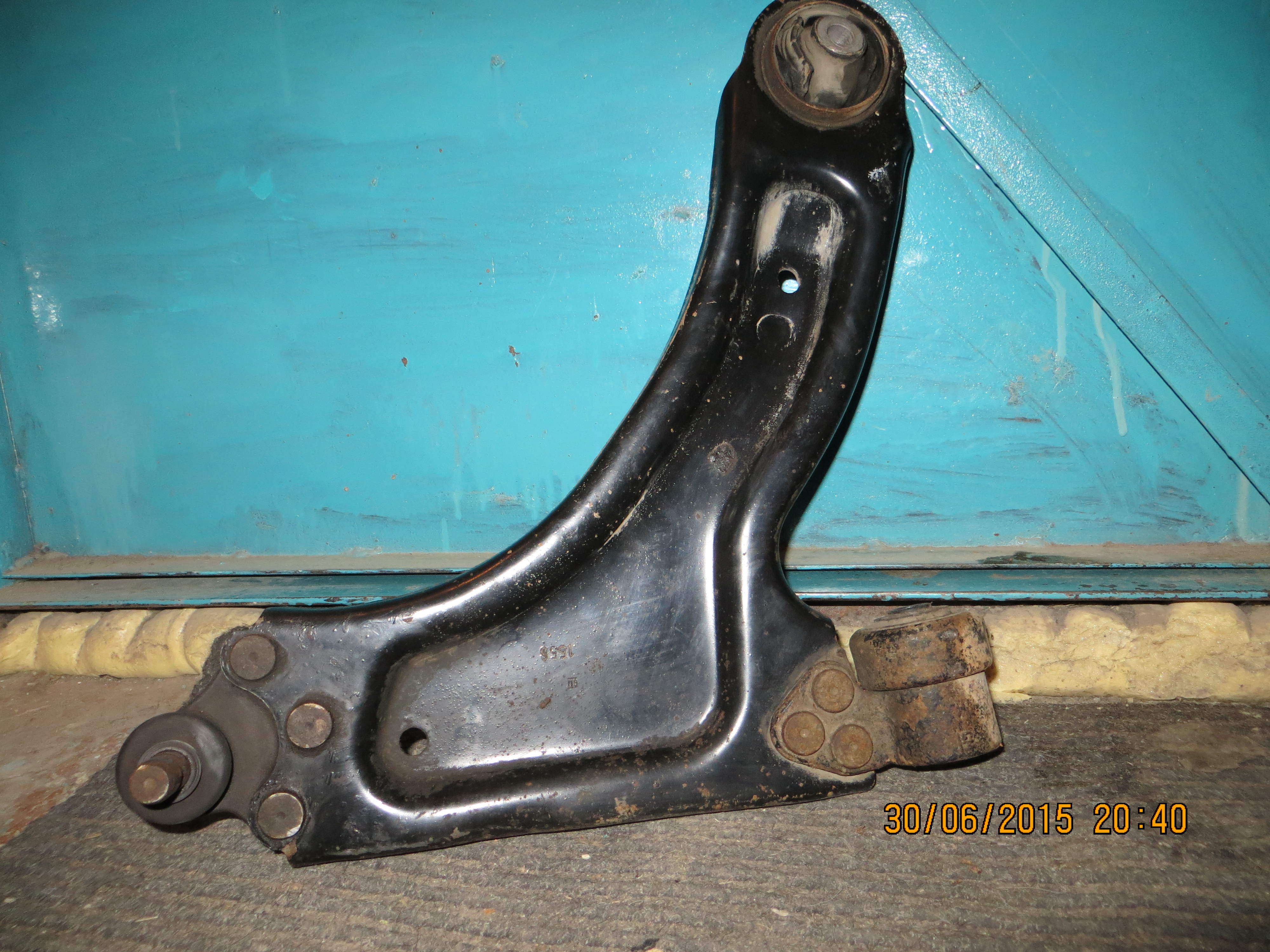

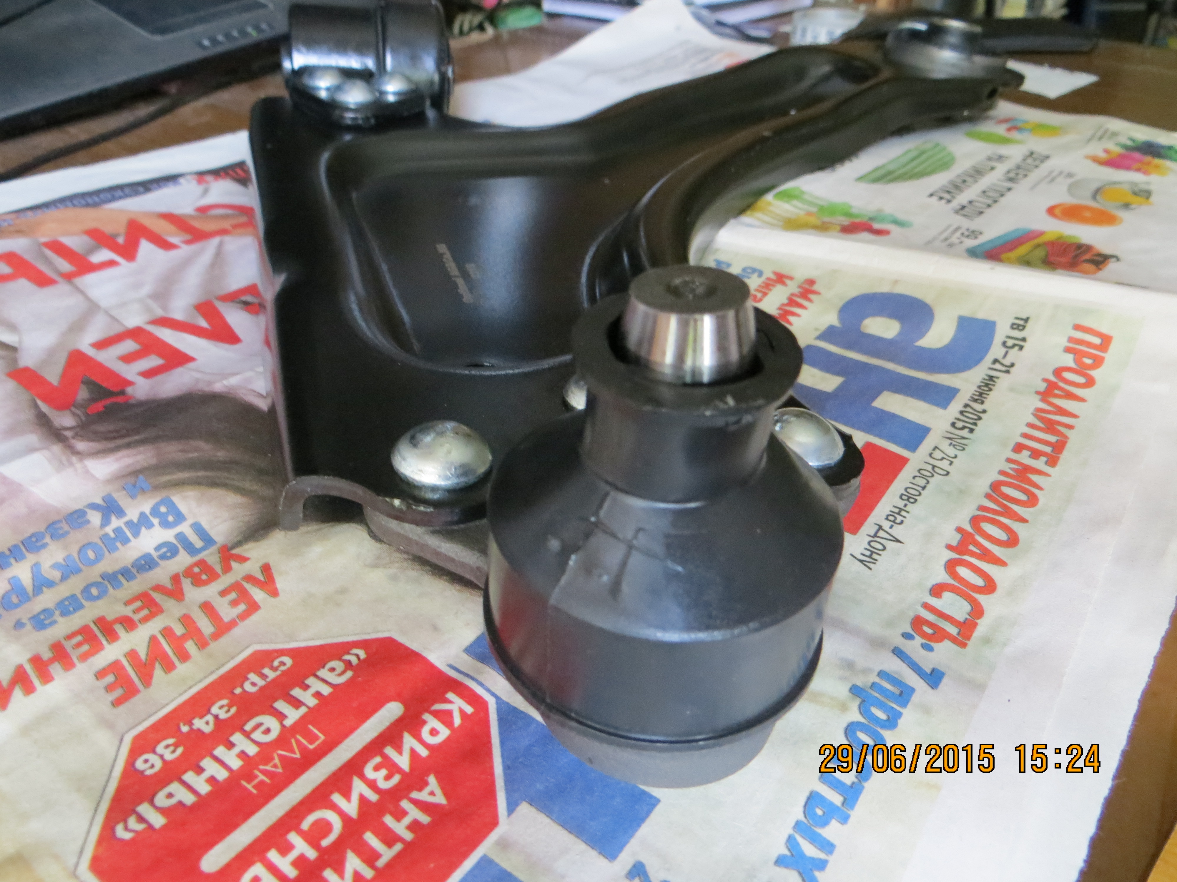

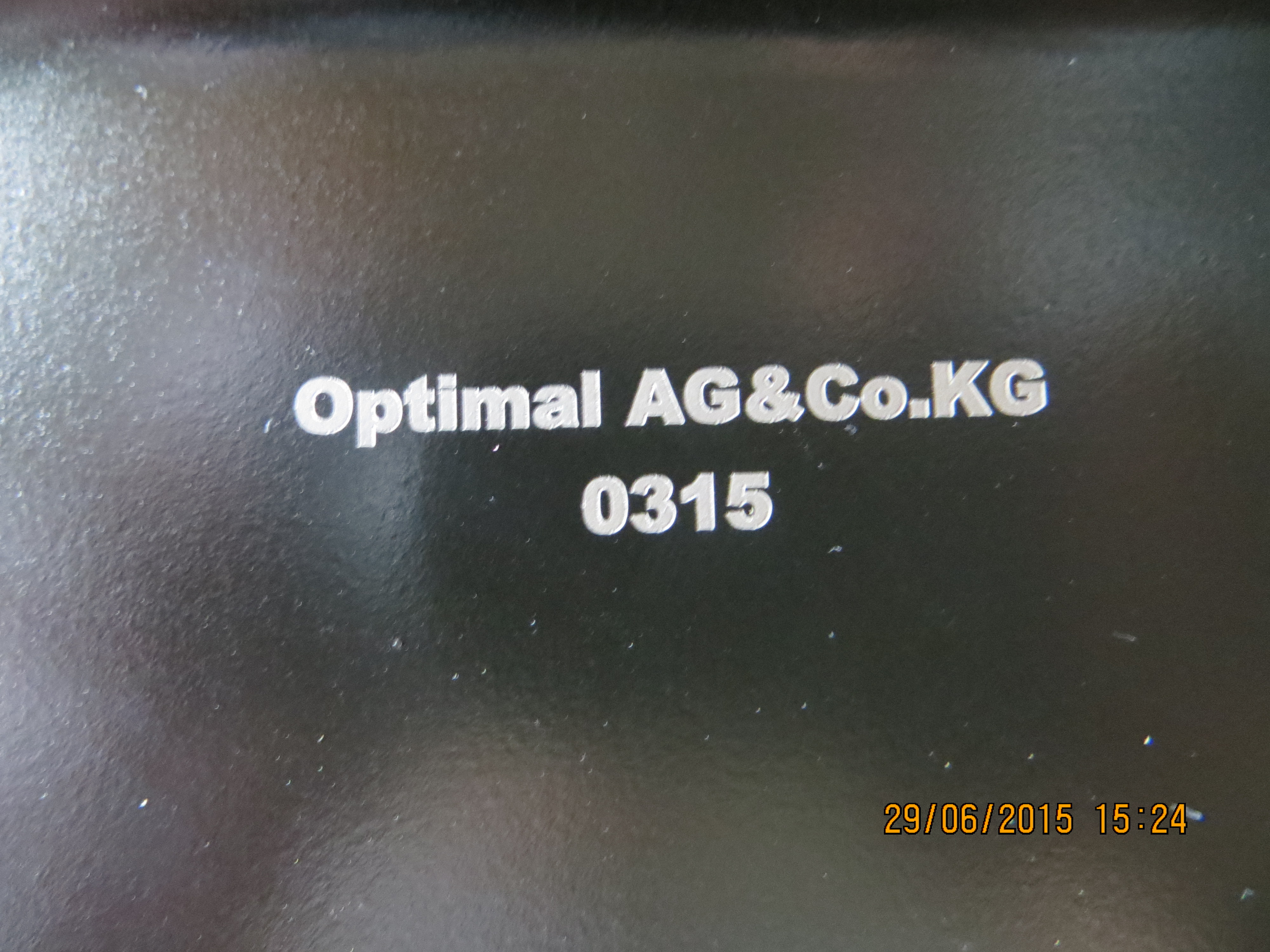

Кому интересно . Оригинальный рычаг передней подвески(фото) за 95000 км разбило только сайлентблок задний. Шаровая двигается с усилием как на новой... Новый рычаг по фото в экзисте не соответствует пришедшему.(клёпки металлические,полукруглые, не как на оригинале).

191916, я у себя перепресовал задний сайлент, по деньгам вроде 900-1000 вместе с запчастью...

У нас на сто( частном ,занимаются Опелями) сегодня озвучивали сумму 600 руб.(без детали,снятие установка, перепрессовка). Это я просто решил ещё один эксперимент сделать(от жадности) купить самые дешевые детали .Посмотрим... Как раз поездка намечается на 5000 км. в одну сторону.

Рычаг TRW в сборе стоит около 4500руб, а китайсктй Optimal далеко не уедет.

TRW около 6 с копейками. далеко не уедет-- написал,что будем" посмотреть".
