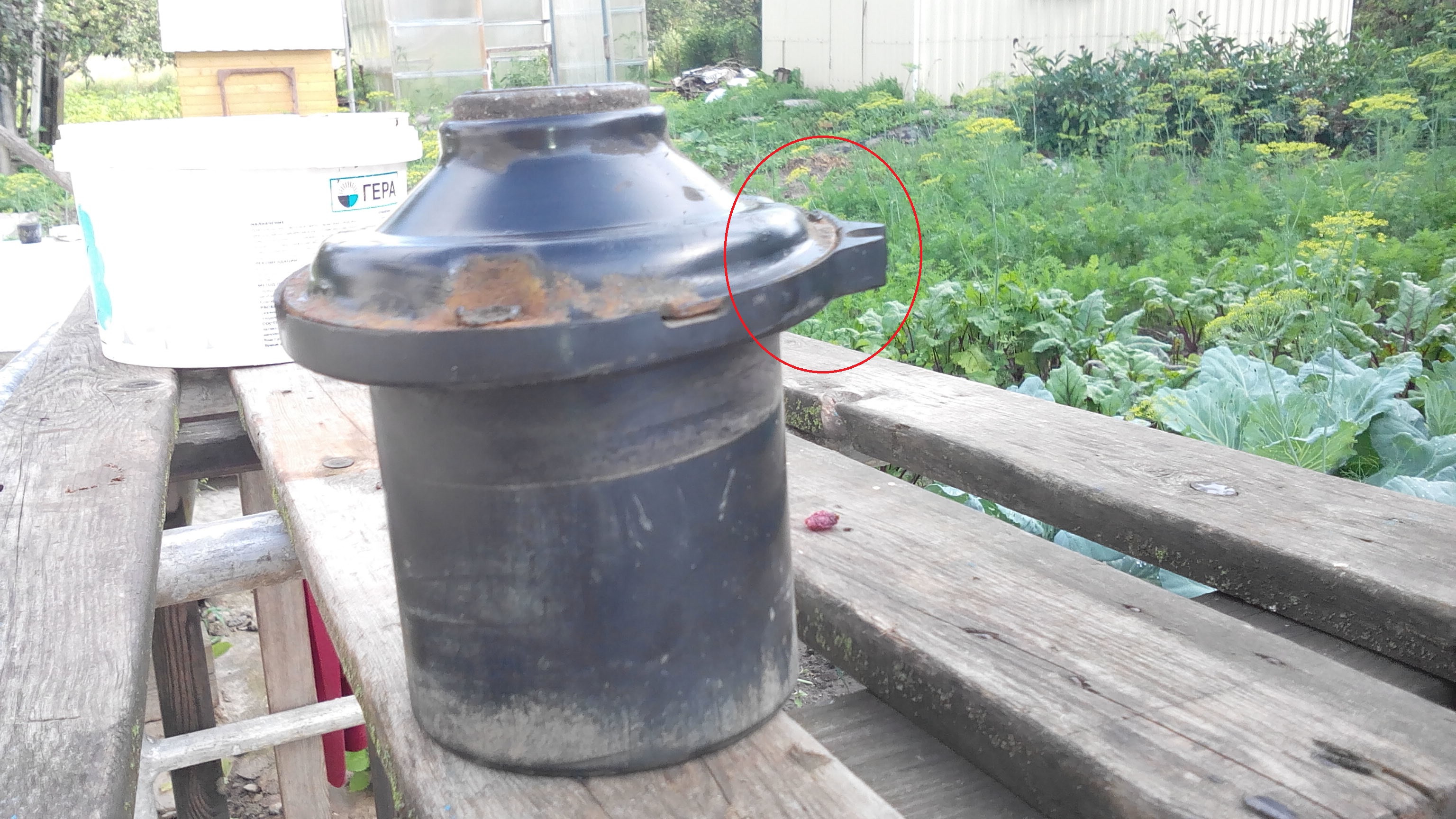

Цитата(alexsys74 @ 23.7.2015, 6:44) Просмотр сообщения
олег_40,
Точно так же как и стояла до этого. Я когда менял на ТРВ, на резинке внутри была отметка конца пружины.
у меня пружина лопнула с низу и провернула верхнюю часть .поставил новый опорник ,когда поворачиваешь руль видно что верхняя защита, штока амора, как то искривляется и трется об амортизатор .это и смущает.на другой стороне чашка стояла по другому и не понятно где правильно было. kreps вроде ,как вы описываете ставил .а сейчас щелчки пошли от опорника когда руль поворачиваешь. blink.gif
Сообщение отредактировал олег_40: 28 Июль 2015 - 09:05

олег_40,
Я когда ставил, был такой же вопрос, взял новый опорник ТРВ и заглянул внутрь, там была риска и углубление для конца пружины. Совместил. Поставил.

Отправлено 29 Июль 2015 - 08:14
чет я не заметил на своем такого ,а вот вроде пишут на японках- пимпочка обведенная- должна смотреть в перед .вроде и у нас возможно.[attachmentid=123476]

олег_40,
А Вы ставили ТРВ?

Отправлено 29 Июль 2015 - 13:34
это резинка с потаем под пружину?
понял что такое трв. нет не менял были заменены только сайлентблоки

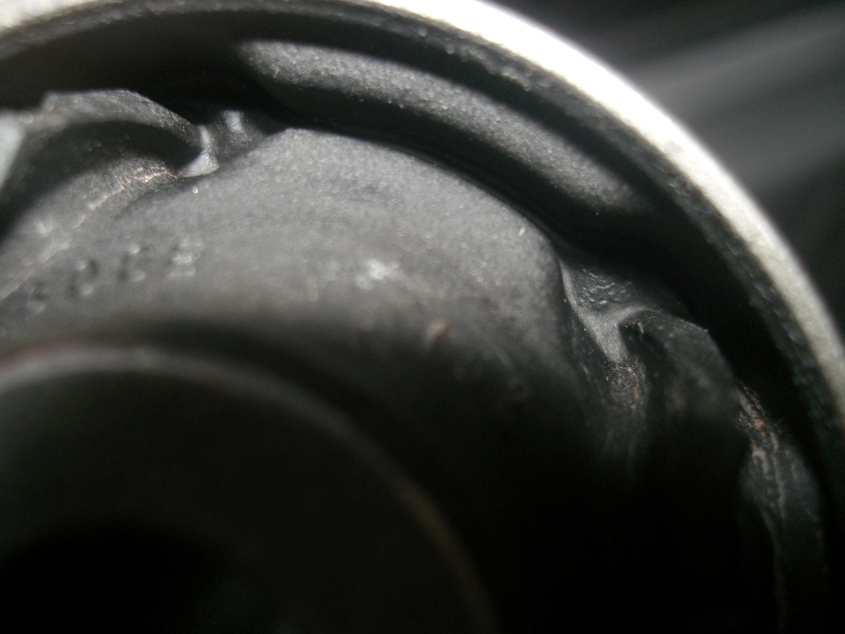

Отправлено 25 Октябрь 2015 - 19:26
Вот как оно оказывается. Взял задние сайлентблоки передних рычагов. Мои кажется в хлам. Фирма известная Лемфёрдер. А в коробочке Boge. О как. Видать Лемф забил на производство. А запчасти только по коробочкам раскладывает. Какие ваши доказательства? А вот.

Отправлено 25 Октябрь 2015 - 23:16
kreps, , месяц назад менял - в оригинале тоже Boge...
