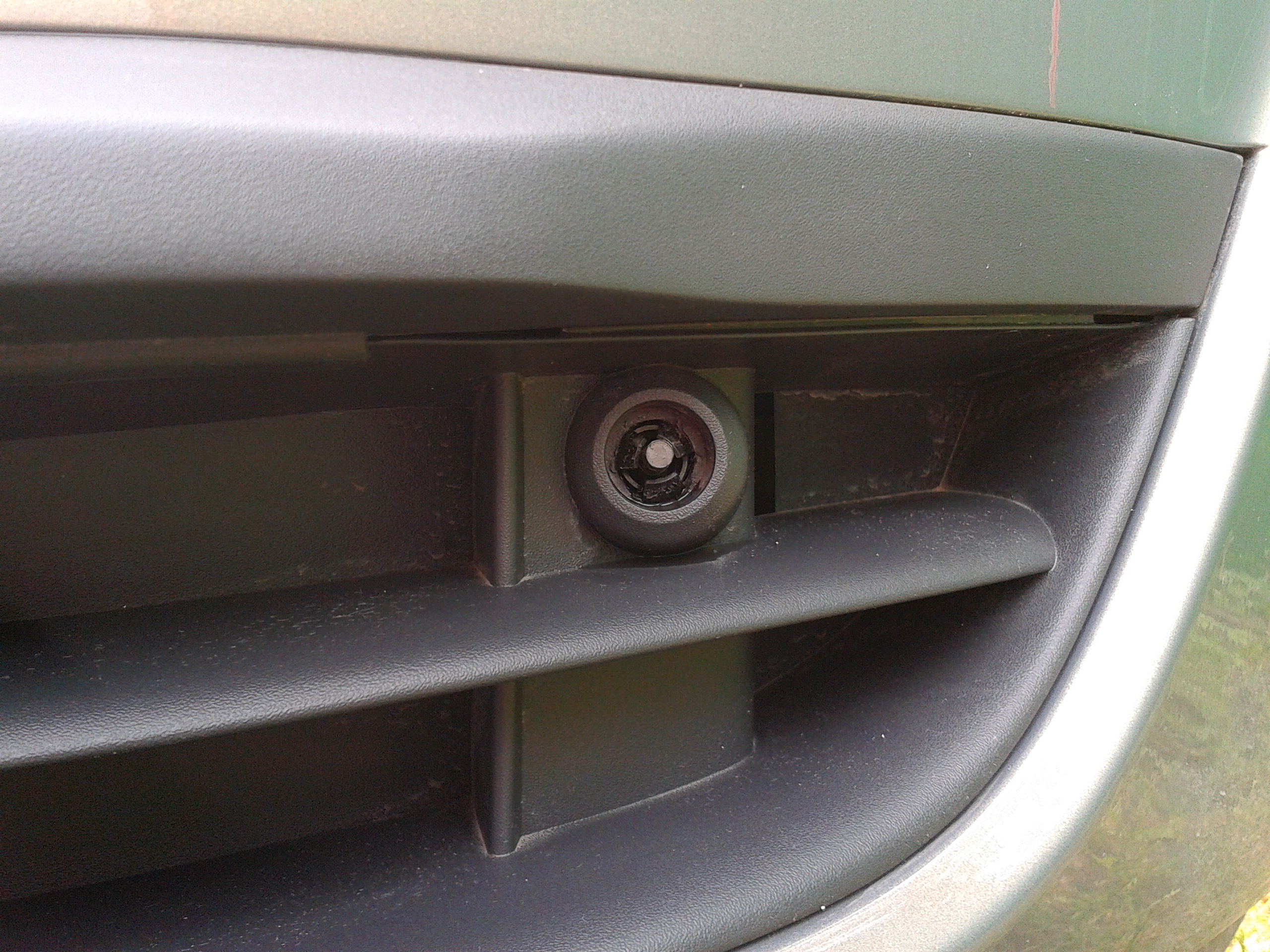

Кто знает что это такое?
Автомобиль продан.

Отправлено 14 Сентябрь 2013 - 20:56
bsn-s, это датчик забортной температуры. отсюда показания считываются и на монитор выводятся верхняя строчка: слева- часы справа- температура с улицы
Opcom, Delphi DS150.
