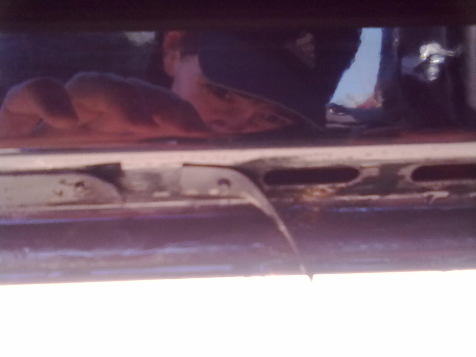

Кто нибудь вкурсе что это такое? Внизу у дверей?
Это надо вытаскивать или это так и должно быть?
#325 Адонис
Адонис
  • Cообщений: 189
  • Город:Тихорецк
  • Автомобиль: Meriva B (2011) 1,7 CDTI cosmo MT, CD300
Отправлено 25 Апрель 2012 - 16:23
Это заглушки, которые ставят, чтобы не вытекал Мовиль при обработке. Они на всех дверях. Нужно снять, чтобы стекала вода, попадающая в двери через резинки стекол и конденсат. И периодически проверять наличие этих отверстий. Бывает, что забиваются грязью.

народ я чет непойму зачем вы снимаете резинки снизу двери которые закрывают отверстия - они же не наглухо их закрыывают а тока прикрывают и если будет конденсат то он выйдет, а вот вода снаружи туда не пройдет т.к. резинки работаю как односторонный клапан.
я на мойке смотрел на них снимать не стал т.к. ихнее наличие имеет свою функцию, а не для заливки мовиля или т.п.
