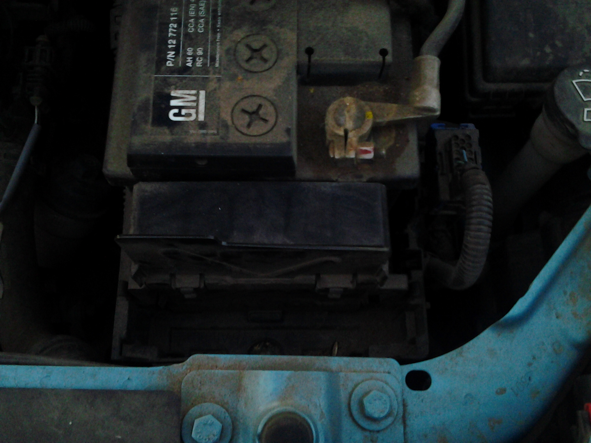

Обнаружил какую-то коробку около АКБ. Кто знает, что это? И зачем оно на борту?
[attachmentid=92158]
Ниша под АКБ сделана большего размера,универсальная. Чтоб можно было впихнуть разных габаритов АКБ. А эта коробка что то вроде проставки,чтоб не болтался.Это мое мнение и предположение,кто знает точно - поправте и вразумите.
