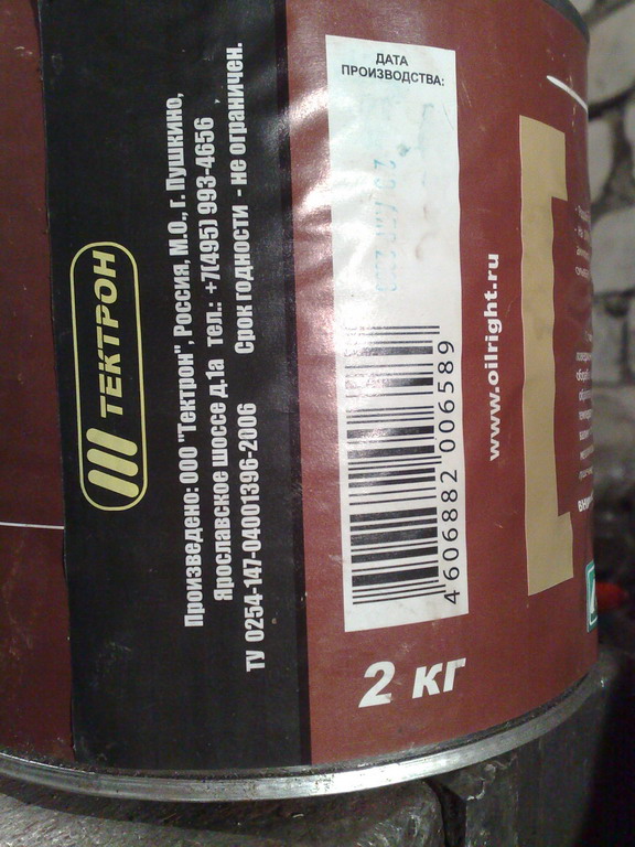

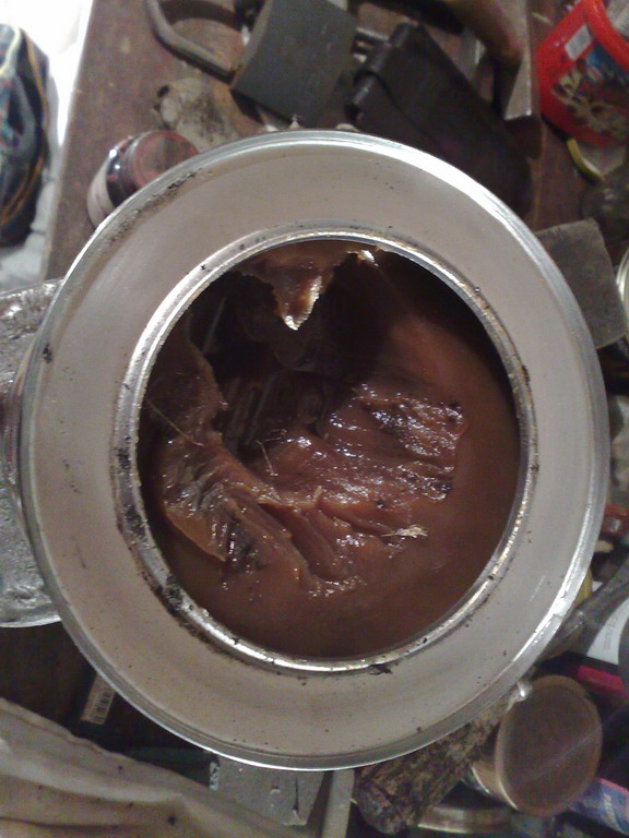

Пушечное сало купил недавно и в новых банках,при случае сфотографирую.Вода вытекает из дверей,из отверстия которое находится внизу двери.
Это понятно - пушсало со склада ДХ никто не купит.
Вопрос в другом: что за вещество находится в этих банках на самом деле? И насколько эффективно оно будет защищать от коррозии?
На всякий случай: пушсало/пушсмазка предназначалась для защиты от коррозии сухих открытых неокрашенных металлических поверхностей. Другими словами: водовытесняющими свойствами не обладает, проникающими тоже, взаимодействие с краской/лаком/резиной/пластмассой неизвестно.

К вопросу применения пушсало - про сварку забыть, пока его не удалите.

Может кому интересно,сфоткал банки с пушсалом.
