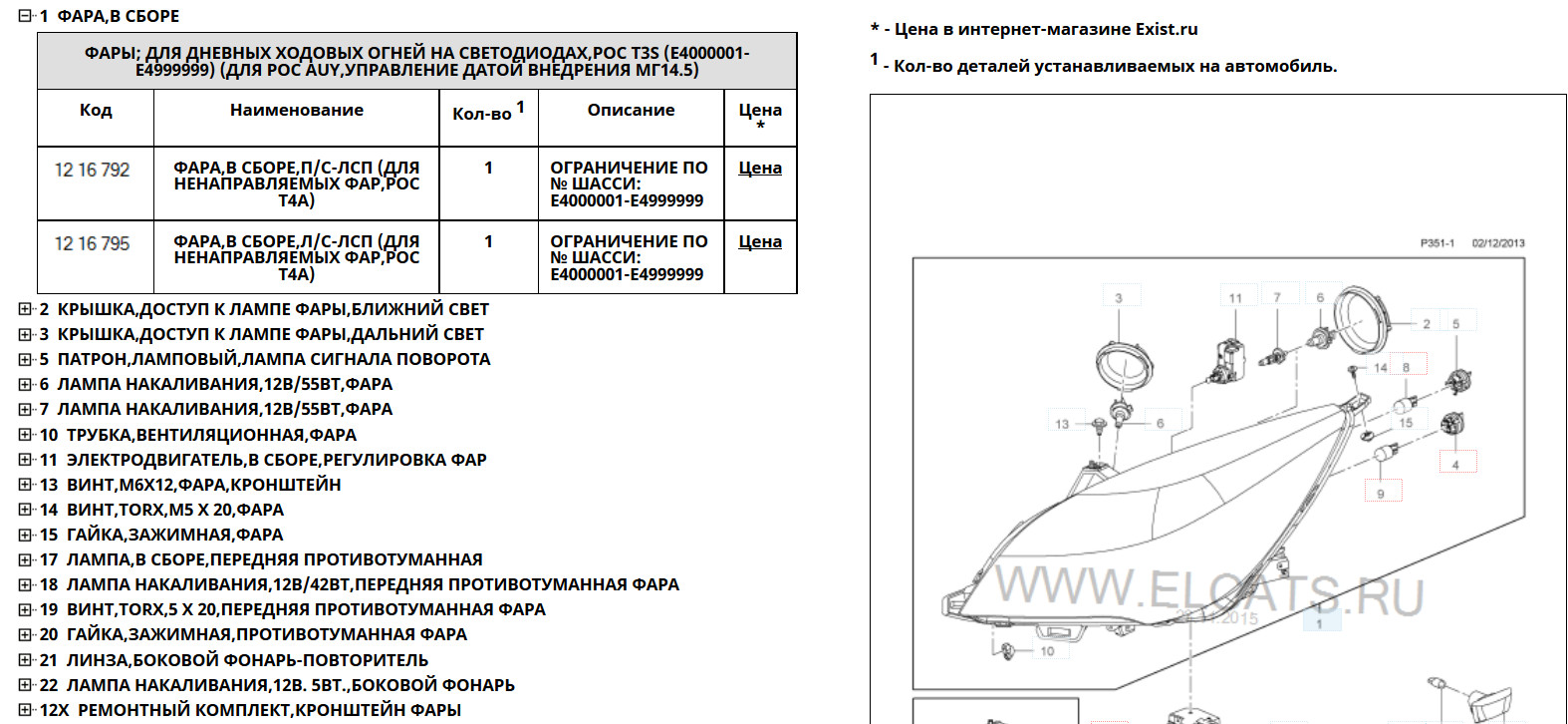

Привет, ребята! Кто может подсказать каталожный номер передней правой фалы Opel Meriva 2014 Design Edition. Светодиодные ДХО но без АФЛ ?
#763 dimdom
dimdom
  • Cообщений: 309
  • Город:Саров
Отправлено 23 Ноябрь 2015 - 08:17
SerRay,
[attachmentid=126004]

Спасибо! Заказал на экзисте. Это точно для Design Edition с черным контуром?
У официалов 22500, на экзисте 14500 ai.gif Вот дурят.
#765 dimdom
dimdom
  • Cообщений: 309
  • Город:Саров
Отправлено 23 Ноябрь 2015 - 20:20
Ну если Вам со светодиодами, то только эти номера. Есть еще с обычными лампами ходовых и AFL с галогеном, но они, я думаю вам не интересны.
По поводу черного контура, я бы на вашем месте уточнил при заказе.

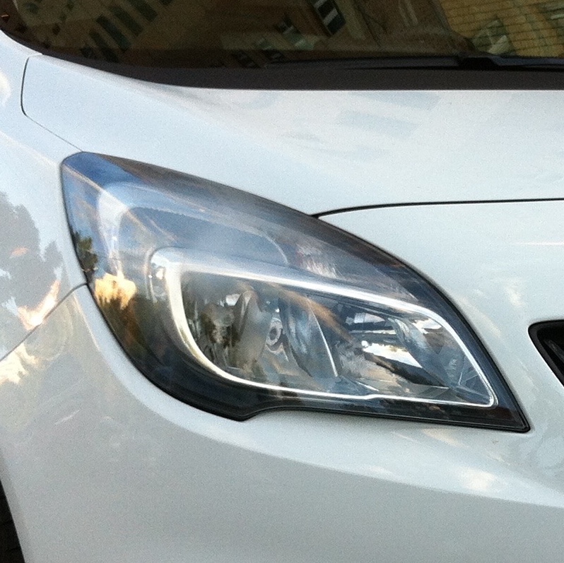

Вот такая мне нужна. (прикрепил фото)
