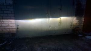

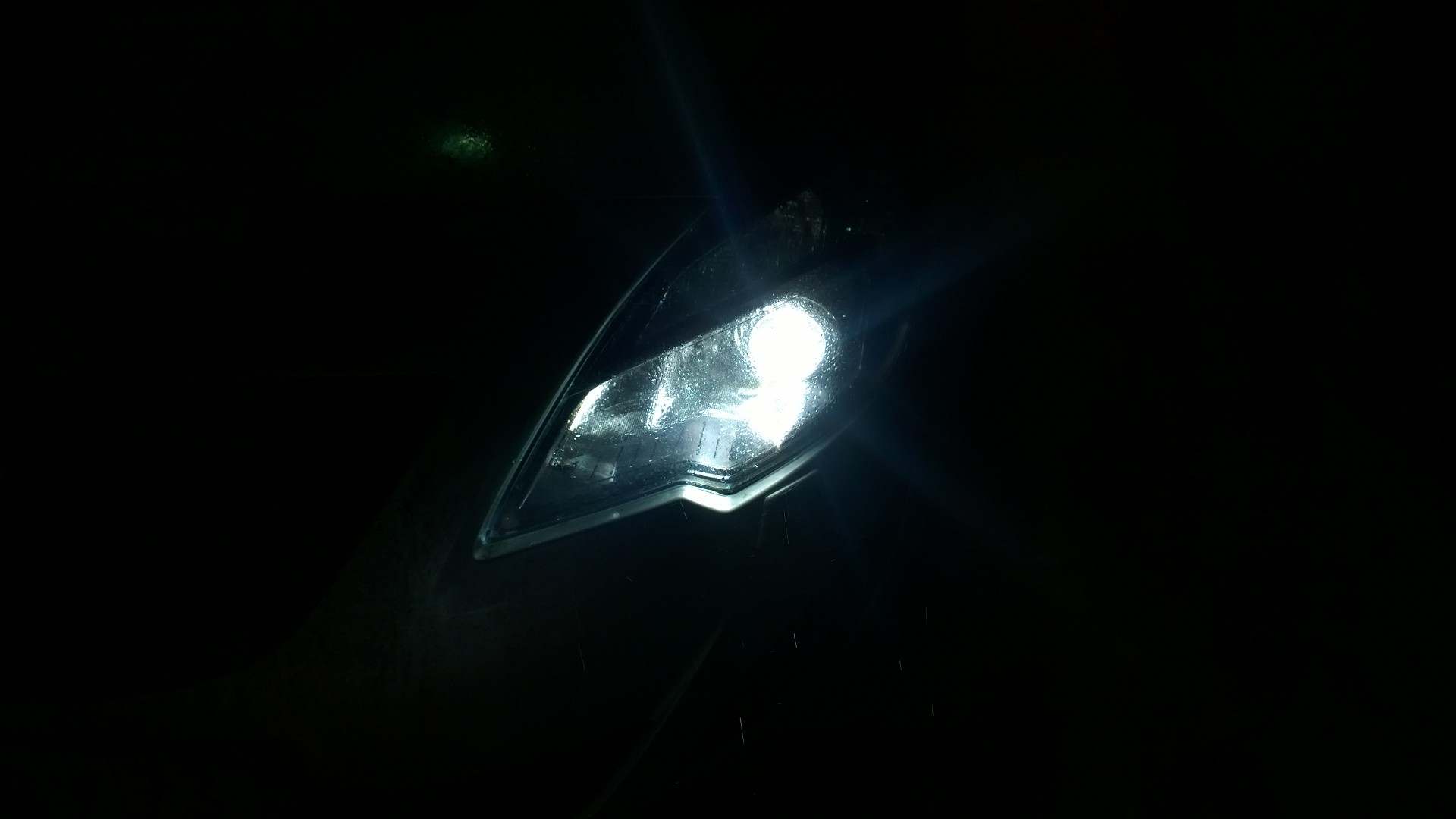

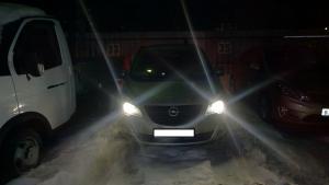

В продолжении темы ксенона, если кому интересно.
Где-то полгода назад в этой ветке мы обсуждали установку ксенона в штатную проекционную оптику. Было получено много критики в мой адрес по поводу законности данного девайса и ни одного дельного совета. Пишу я потому, что, возможно, кому-то это может пригодиться. И так начну...

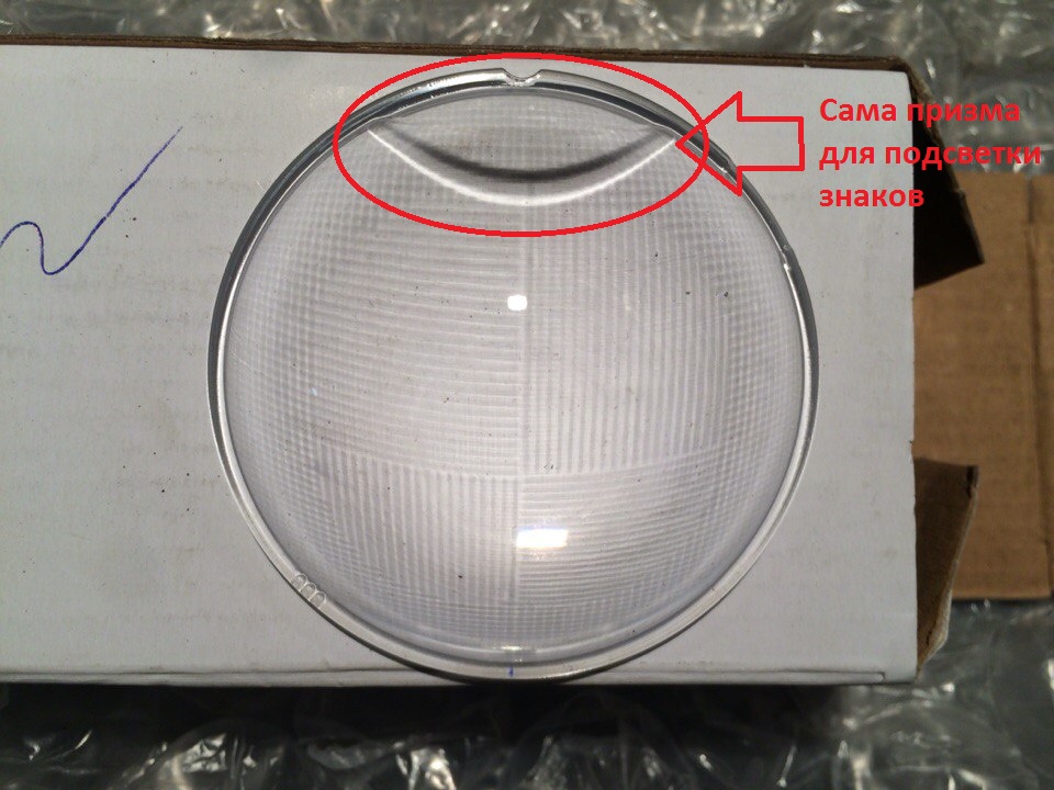

После ковыряния в интернете наткнулся на очень (на мой взгляд) качественно и доступным языком написанную статью (https://www.drive2.r...30376152148806/).
Изучив данную статью, пришел к выводу, что засвет может выдавать призма, которая находится в нижней части линзы (вежливая подсветка знаков).
[attachmentid=126528]

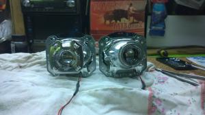

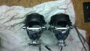

Было принято решение разобрать модуль и попробовать перевернуть стекло на 180 градусов. Результат на фото.
Правая переделана, левая - стандарт.
[attachmentid=126529]

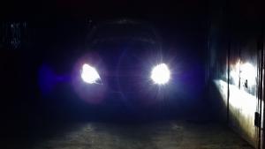

Можно было и остановиться, но меня достали все эти китайские лампы на h7, которые дрожат на кочках из-за неплотной посадки. Поэтому я пошел дальше. После изучения интернета, замеров и многочисленных созвонов пришел к выводу, что в фаре установлены модули бигалоген AFL Visteon 3". Поиск по интернету привел меня к биксеноновым модулям Visteon 3".
Слева галоген, справа ксенон
[attachmentid=126530]
[attachmentid=126531]
[attachmentid=126532]

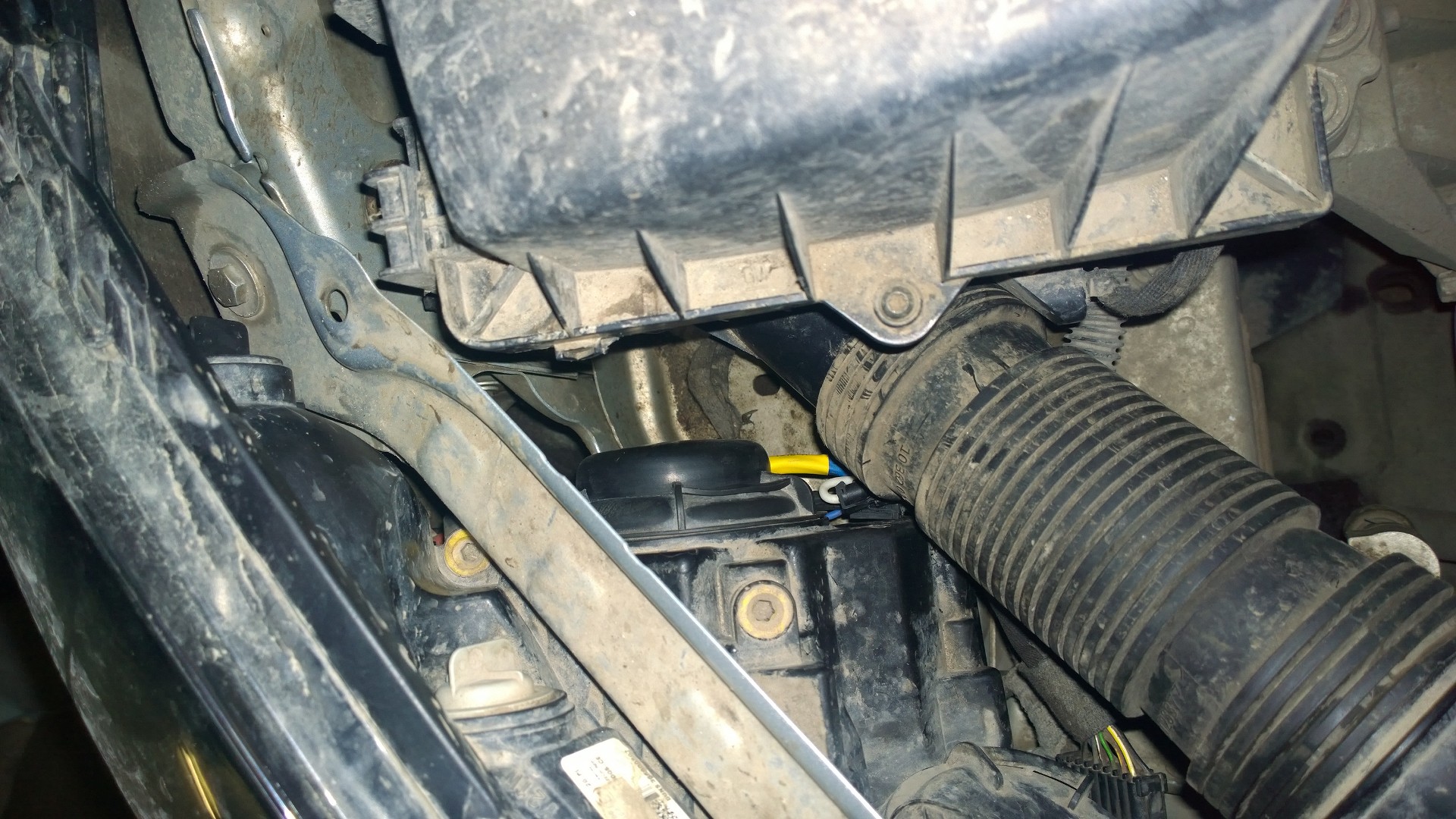

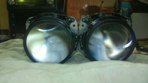

В итоге, купил я оригинальные биксеноновые модули Visteon 3. Дальше ничего особо сложного: просто замена одних модулей на другие без переделки фары. Единственное, что пришлось переделать так, это крышки ближнего света.
Справа стоит уже биксенон оригинал Visteon 3, слева первернутая родная бигалоген AFL
[attachmentid=126533].

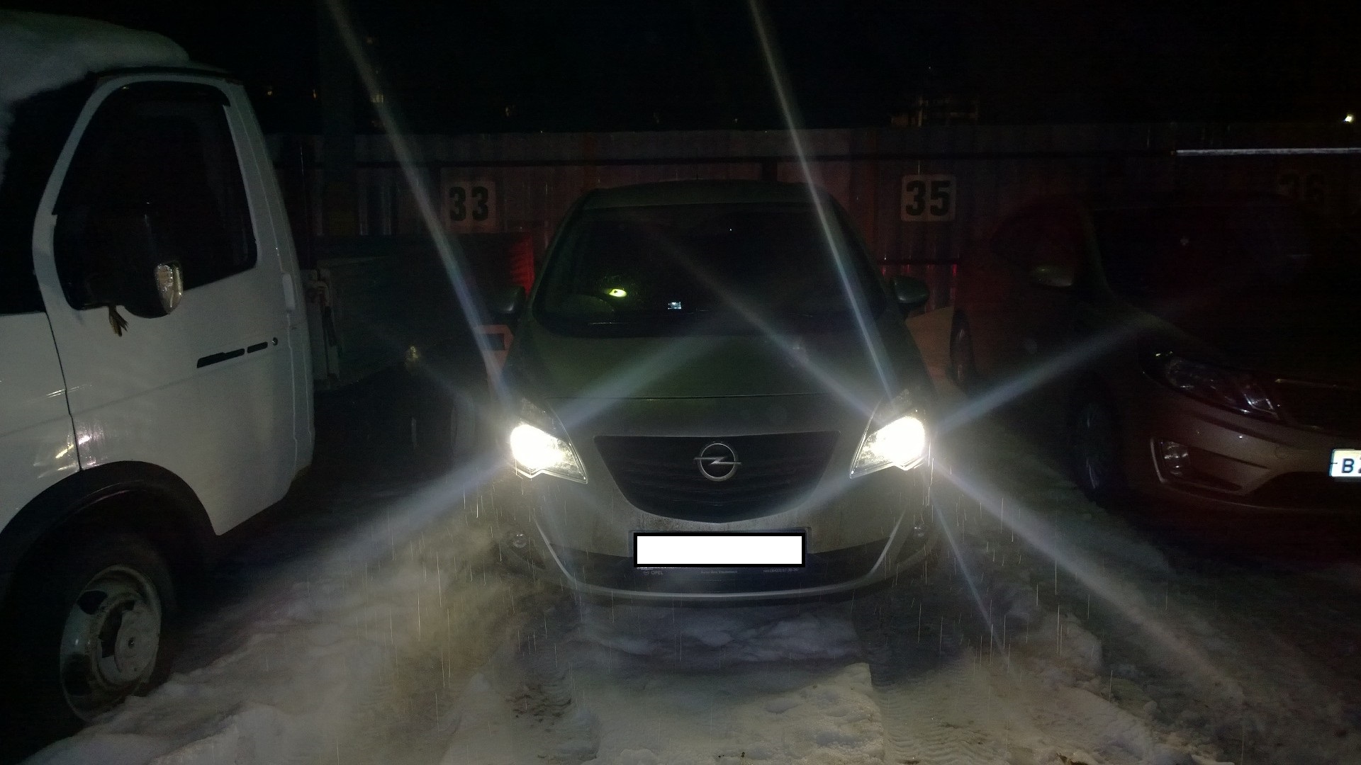

Итог
[attachmentid=126534]
[attachmentid=126535]

diavol, фотографии включенной фары анфас и в 3/4 не дают представления о результате. Каков общий итог?

cyrcyr
Итогом доволен как слон. Свет идеален, именно то, чего я хотел.
K S M
Вот вообще ничего не понял из того что вы написали....
Петрик78

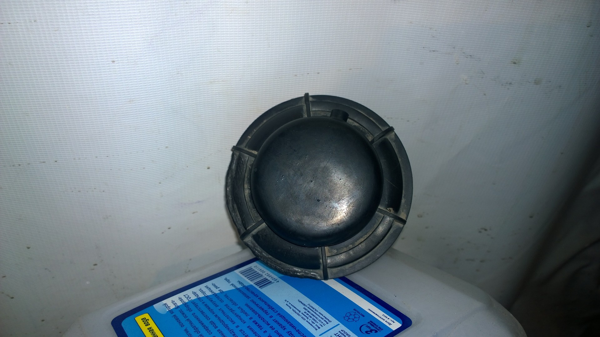

Система AFL ни в коем разе не пострадала. Переделок, пиления и т.д. не производилось. Все делалось через отверстие для замены лампы ближнего света со снятием фары. Все работает в штатном режиме. Спасибо.
Петрик78

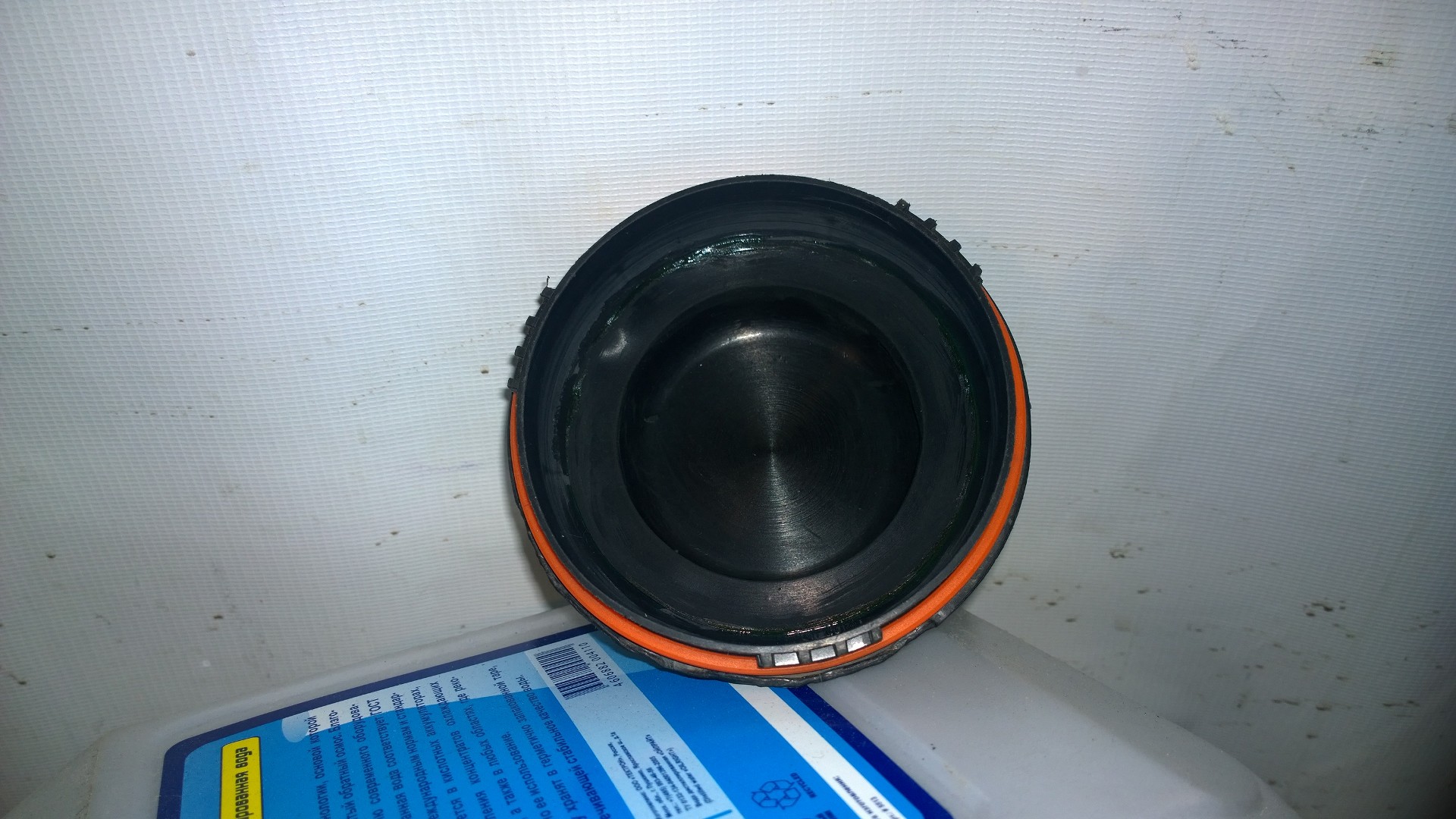

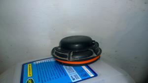

Сори, соврал переделке подверглись только крышки фар. Лампа D2S с контактом немного больше, чем родная h7.
Получилось как-то так:
[attachmentid=126555]
[attachmentid=126552]
[attachmentid=126553]
