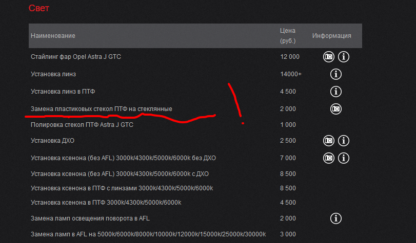

Вообще-то у нас (на Мериве) пластик, а не стекло на ПТФ... Может проще на стекло поменять - у тюнеров эта услуга стоит 2 т.р. Хотя у каждого свой путь)
  • ________________________________Opel_Astra_J_GTC___Opel_Insignia___MaDCaT_Customs.png

Цитата(fiji @ 16.8.2016, 0:28) Просмотр сообщения
Andiart,
Я не говорил что на п\т фарах стекло.
Точно поликарбонат там.
Вот и покрылась сетью мелких трещинок поверхность, пока еще не очень много их...
Вот и думаю, если поменять на "холодные" светодиодки, заодно и чуть улучшить свет.

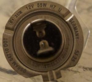

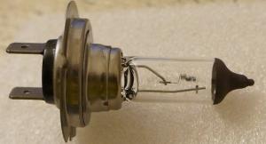

Произошло странное.
В понедельник жена доложила, что перегорела правая передняя фара. Ближний свет.
По дороге домой купил лампу Н7 Osram на АЗС Кириши (кстати недорого - 300р).
И у дома на парковке поменял. У правой это гемор, но гораздо проще, чем у левой.
После проверил. Несколько раз включал-выключал. Все было ок.
Затем 2 дня машина простояла на парковке и сегодня в среду жена снова звонит и говорит, что фара по прежнему не горит. Типа она только завелась и сразу получила сообщение о лампе.
Снова вечером забрался туда. И снова увидел перегоревшую лампу.
Они вообще бывают бракованные или паленые? Не сталкивался с таким до сих пор.
Фото ниже.
[attachmentid=130294] [attachmentid=130295] [attachmentid=130296] [attachmentid=130297] [attachmentid=130298]
И чтоб 2 раза не вставать - я нормально лампу то вставил (см фото)?
Вроде защелкнул до упора, и светит нормально. Но затем извернулся и сделал фото телефоном.
В правом верхнем углу вроде это защелка и вроде она не защелкнута. Но как ни давил, она не защелкивается sad.gif
[attachmentid=130299]
