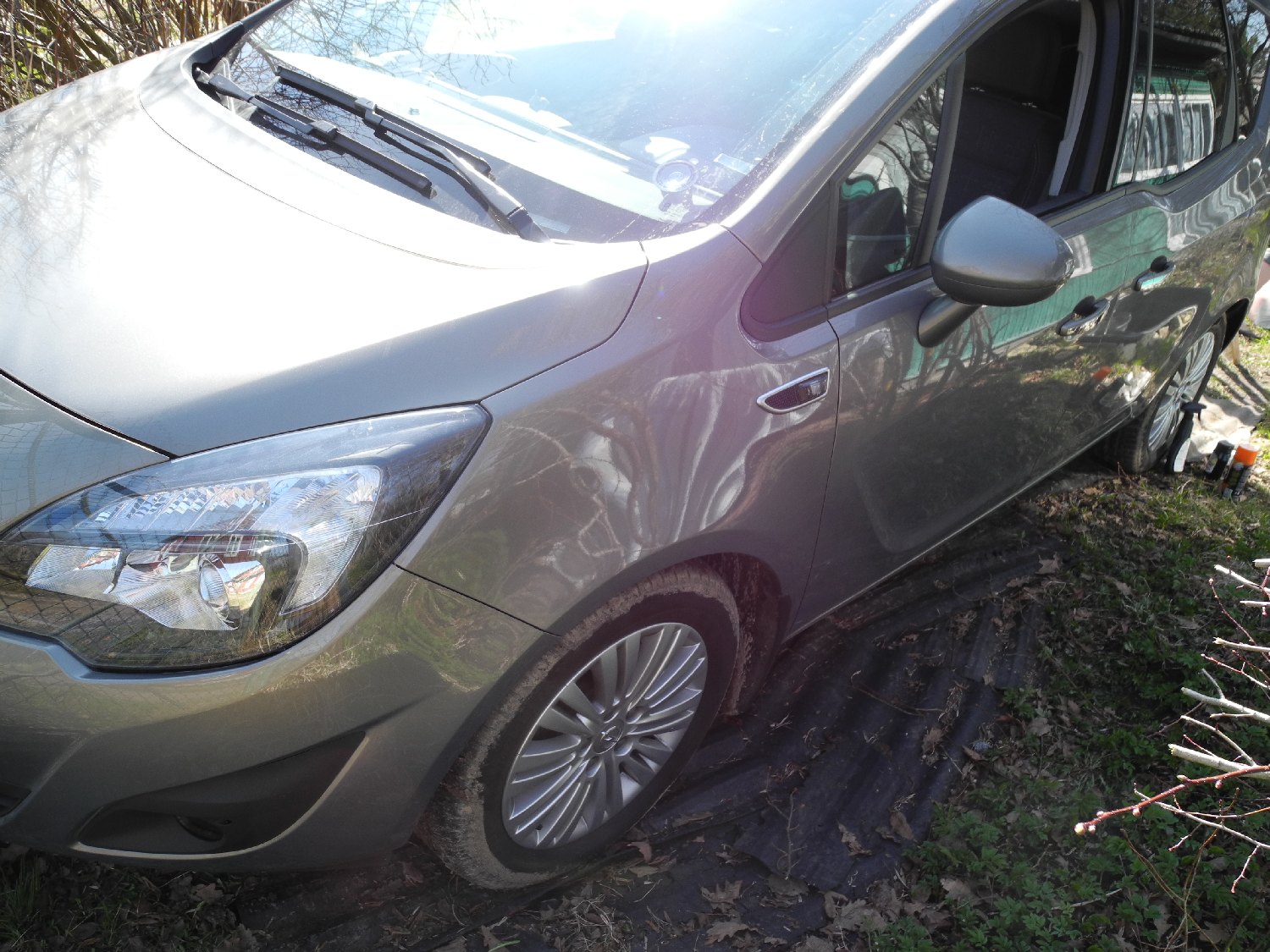

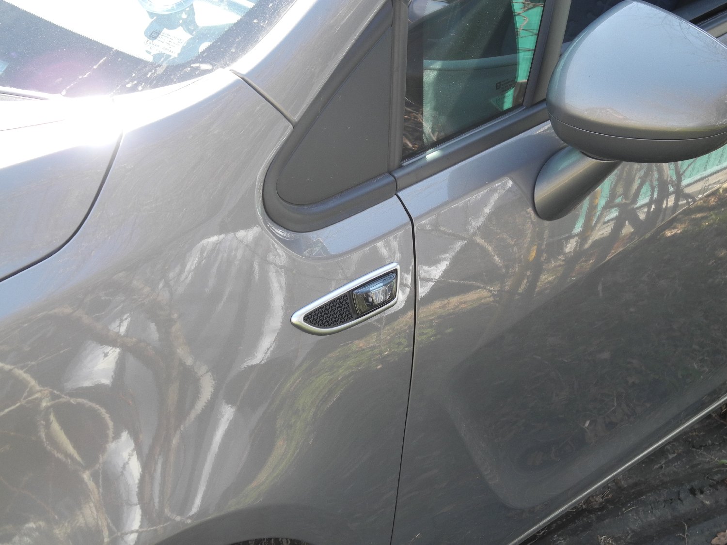

Вот. Получил накладки на боковые поворотники.
Установил совместно с тонироваными поворотниками на машинку.
Результат мне очень понравился. Хром на накладках очень хорошо сочетается хромированными элементами на машине.
Тонировка на поворотниках - такая же как на адаптивных фарах.
За все вместе получилось немного более 2-х т. руб.
Вот результат:
