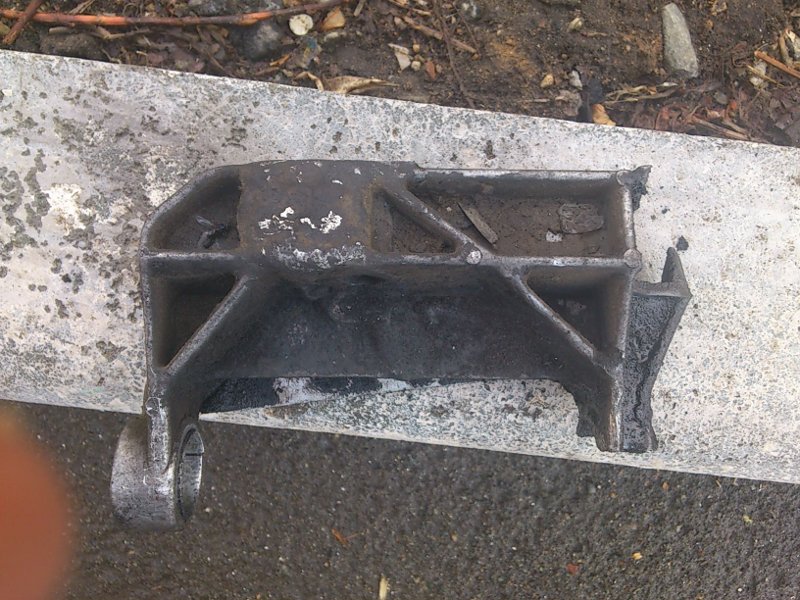

Цитата(свирепый бамбр @ 25.5.2012, 23:50) Просмотр сообщения
поспрашивай с ц24не, должен быть такой же.
на разборки тебе дорога, а не в экзист.
продублирую и здесь.
есть мысли от чего можно заколхозить?
крепуху гены на 23D?
как крайний вариант это конечно слесарям отдать из полосы сварганить, но они будут долго думать ...

а омегоклубе отписал - наверное, только свой кронштейн тебе подойдет.
9271277465, Сергей, из Саратова. Известный на опель-рекорде как Опелист.
Стопудово у него есть.

мдя... потрепала его жизнь.....
Либо че 8 9271277465
