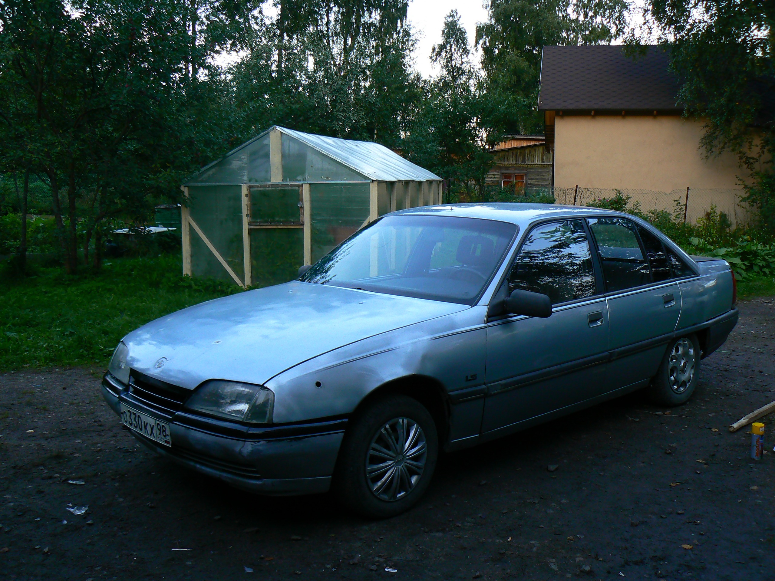

Решил внешним видом машины заняться и возникло три вопроса:
1) Видел ли кто-нить когда-нить такие боковые зеркала на ооа? или прошлый хозяин колхоз какой пристроил...
2) тоже самое на счет поворотника на крыле(причем с другой стороны его нет)?
3) Собираюсь купить панель приборов с тахометром, но продавец не знает с какого он двигателя...как отличить можно с 4-х цилиндрового или с 6-ти? На спидометре шкала до 220, если это важно
Сообщение отредактировал CerQ: 28 Июнь 2012 - 21:27
#345 shandy
shandy
  • Cообщений: 5 271
  • Город:Жуковский МО
Отправлено 28 Июнь 2012 - 21:29
Колхоз и то и другое. Хотя крылья с поворотниками были

Отправлено 28 Июнь 2012 - 21:50
я так и думал про зеркала...никогда такие не видел на опелях...
