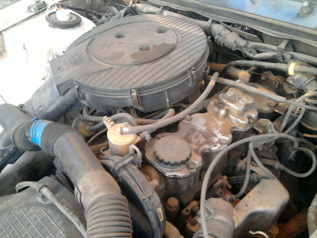

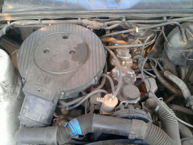

ище рас проверил 12 58 57 12
пойдука я еще пощитаю
Сообщение отредактировал shindr: 16 Июль 2012 - 18:10

перепроверил ещё 2 раза сйчас просто код 57 выходит может точно ошибался
теперь подскажите где это искать 57 Выходной каскад контроллера, управляющий регулятором ХХ - замыкание на "массу" - Изображение а вобще я правильно перемыкаю А и В
Сообщение отредактировал shindr: 16 Июль 2012 - 18:43

#436 Волгоград
Волгоград
  • Cообщений: 3 313
  • Город:Волгоград
Отправлено 16 Июль 2012 - 19:18
С датчика ож идёт на эбу,сигнал обрабатываеться,и выходит на рхх,короче от эбу до рхх.

#439 shindr
shindr
  • Cообщений: 79
  • Город:Костанайская обл
  • Интересы:машины
  • Автомобиль: opel omega А . 1989 года
Отправлено 16 Июль 2012 - 20:43
Redomega, ИЗВЕНИ за тупость я всего не знаю... есть где нибуть рашифровка ОЖ... ЭБУ PХХ Изображение ЧТО ЭТО ТАКОЕ
извените за тупость рхх это оказывается регулятор холостого хода или я ошибаюсь
Сообщение отредактировал shindr: 16 Июль 2012 - 20:58
#440 САНЕК66
САНЕК66
  • Cообщений: 7 559
  • Город:Москва-Тула
Отправлено 16 Июль 2012 - 20:49
Цитата(shindr @ 16.7.2012, 19:43) Просмотр сообщения
Redomega, ИЗВЕНИ за тупость я всего не знаю... есть где нибуть рашифровка ОЖ... ЭБУ ТХХ Изображение ЧТО ЭТО ТАКОЕ
ОЖ - охлаждающая жидкость (тосол, антифриз, вода. что там у вас в радиаторе)
ЭБУ - электронный блок управления (мозги)
ТХХ ? наверно РХХ ? - регулятор холостого хода. электромотор двигает заслонку, и так перекрывает воздух.
