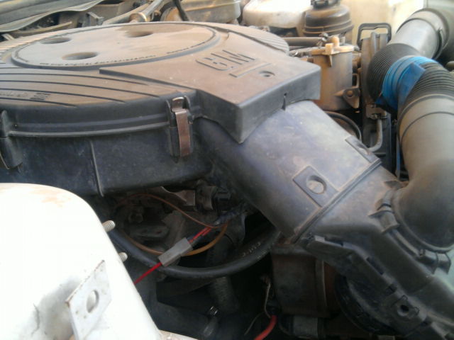

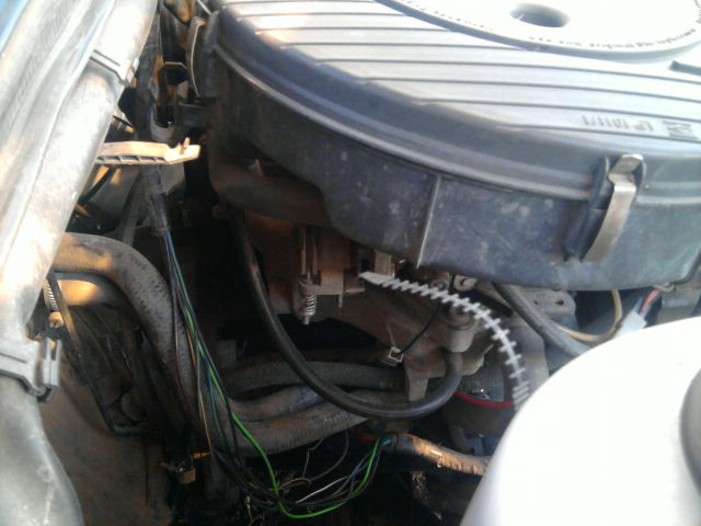

#458 shindr
shindr
  • Cообщений: 79
  • Город:Костанайская обл
  • Интересы:машины
  • Автомобиль: opel omega А . 1989 года
Отправлено 16 Июль 2012 - 22:36
САНЕК66, нету пока у меня техпаспорта собой....
может быть даже и приколхозили там к нему куча проводов идет и все подсоеденёные как надо позоводскому кажется
Сообщение отредактировал shindr: 16 Июль 2012 - 22:37
#459 САНЕК66
САНЕК66
  • Cообщений: 7 559
  • Город:Москва-Тула
Отправлено 16 Июль 2012 - 22:44
ух ты ! глянул ваши ранние фотки. по внешнему виду двух литровый мотор. воздухан родной (GM)
я - пас. с таким мотором не сталкивался. поопытней ребята может что подскажут. у меня с20пе был. инжекторный. там - всё просто. а здесь...как на карбюраторе реализован РХХ и как им вообще могут управлять мозги - не знаю. az.gif blink.gif
