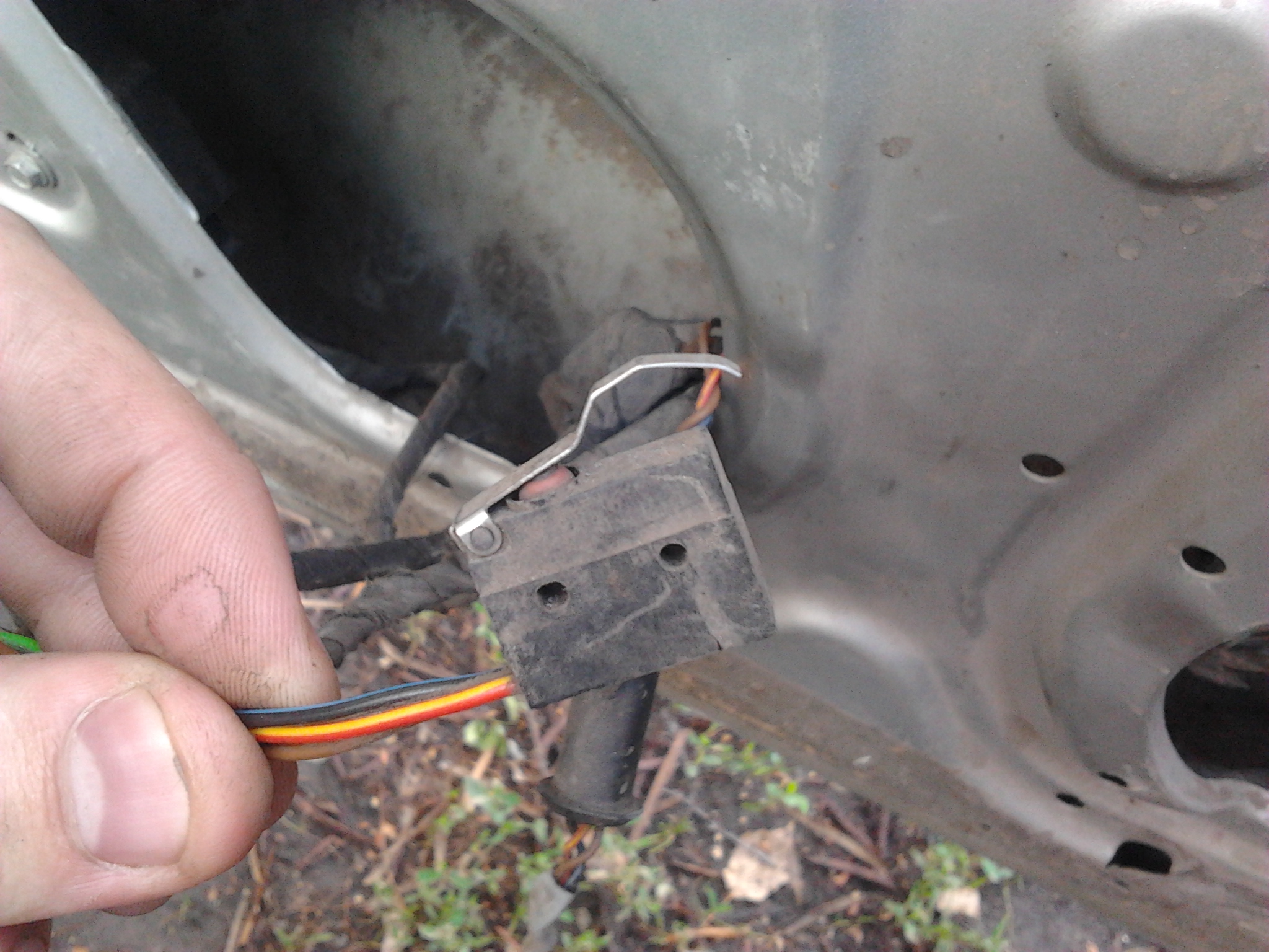

сегодня был в сервисе, появилось много вопросов, прошу помочь

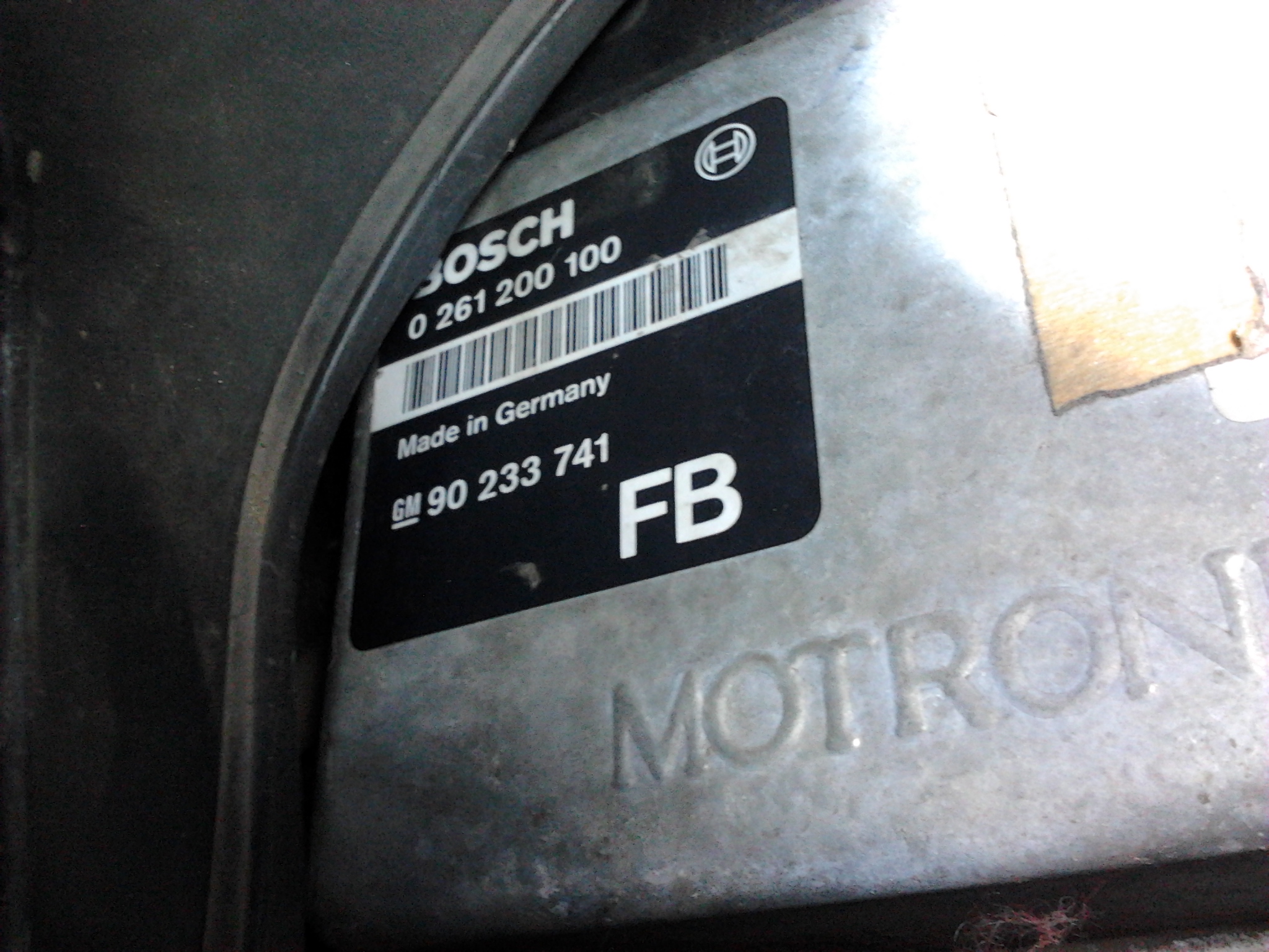

1. как определить модель мозгов (4,1 или 1,5), на самих мозках только надпись bosh и номер 0261200100
фото приложил
2. давление в рампе 1,9-2 атмосферы, вместо положенных 3.1-3.3. Можно ли точно выявить виновника, бензонасос или дрдт? В шланге обратки бензин есть. Либо может это вообще реле? Напряжение на проводах бензонасоса 10,5 вольт
3. Форсунки стоят еще от предыдущего владельца (только не смейтесь), 3 сименс змз от газели и одна родная. На сервисе сказали менять однозначно и только на родные. Даже аналоги не катят мол, может быть разное давление, разный угол подачи топлива. Хотя я много где видел что стаят змз и все ок. Как быть?

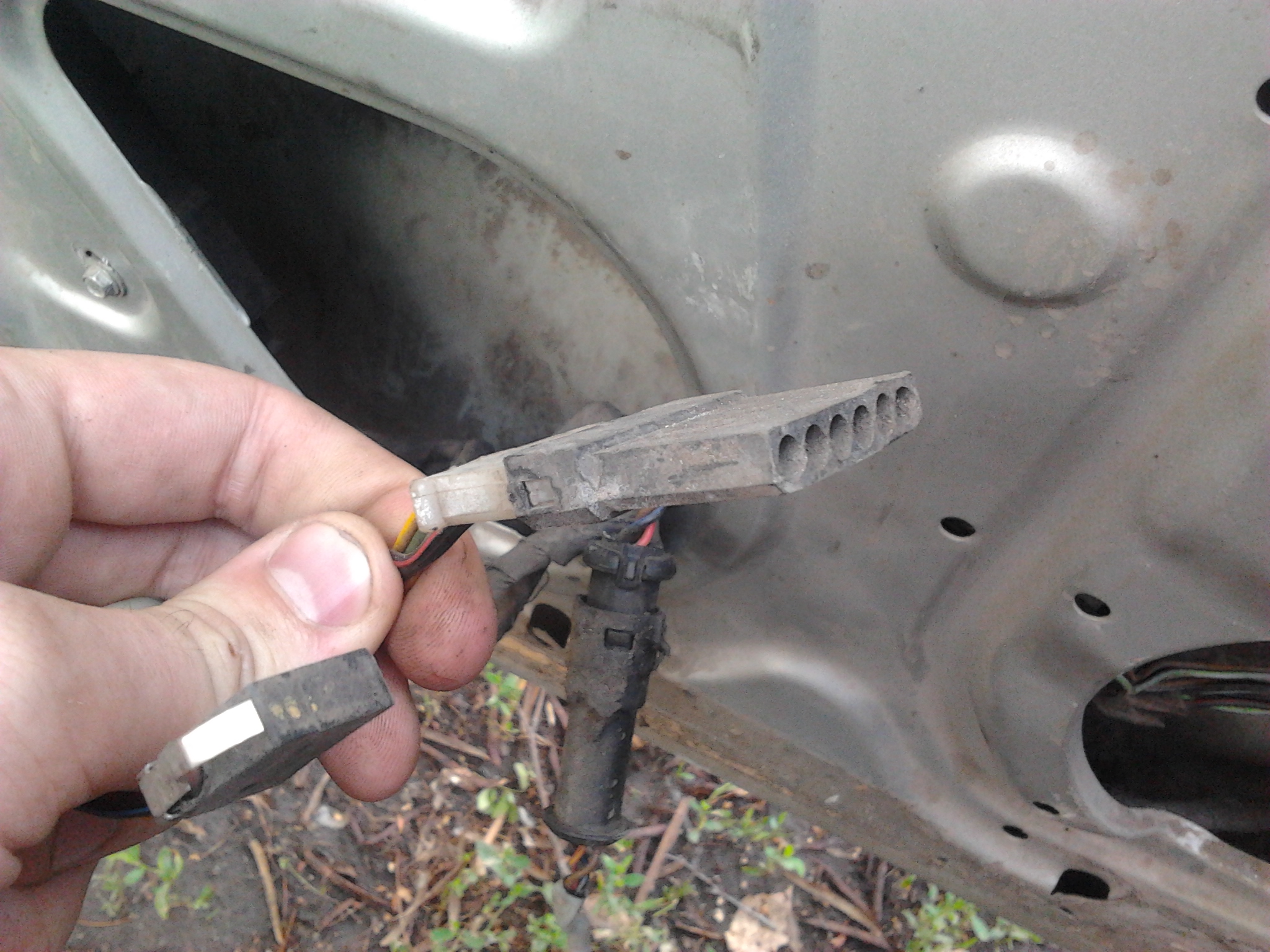

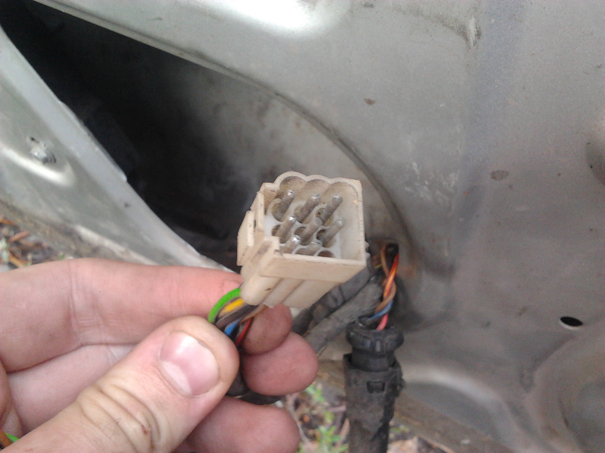

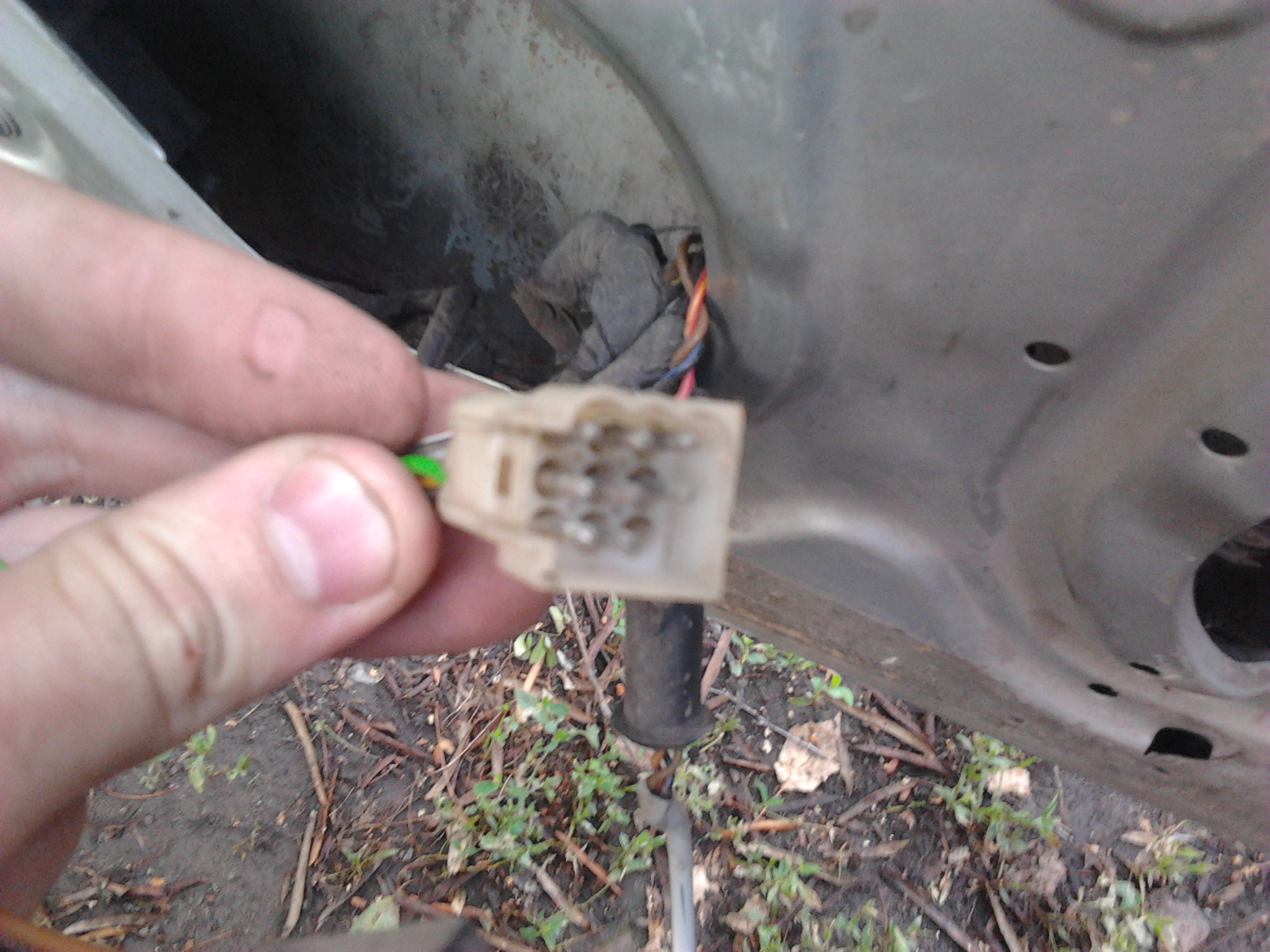

4. Сегодня снимал карточку двери, внутри обнаружились не подключенные провода и какая то кнопка, которая работает только на закрытие центрального замка. Зачем эта кнопка? И зачем два других разъема? Фото приложил.

Если на мозгах контакты двухрядные значит 4.1..
2 фото-микрик ценрального замка,ставиться на две маленькие бабышки изнутри двери где личинка замка.
4-5 это разьём электро-корректора боковых зеркал.
А 3 что-то непойму,может под стеклоподбёмник.
Сообщение отредактировал Волгоград: 23 Июль 2012 - 22:59

3 фото похоже на фишку к зеркалу (подогрев и регулировка)
у меня такой же номер блока управления - 4.1
4,5 фото это на джойстик регулировки зеркал
а для чего этот микрик нужен? цз у меня и так работает, все двери закрываются
спасибо за разъяснения!

Отправлено 24 Июль 2012 - 09:21
Этот микрик,когда ключём поварачиваешь,он замыкаеться.

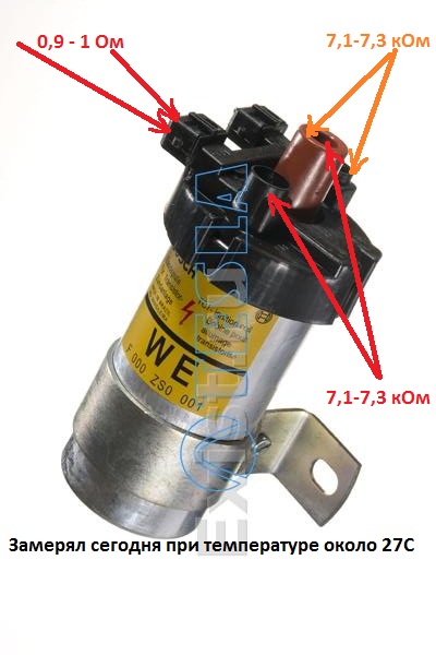

Цитата(Mr Den @ 21.7.2012, 21:04) Просмотр сообщения
а кто-то может мне сказать какое сопротивление и где его замерять должно быть на катушке, что-то мне кажется, что у меня первичная обмотка приказала жить, так как 2 бегунга за день - это жестоко.
Сегодня замерял показания катушки, кто сечет в электрике подскажите, нормальные ли это показания? И нормально ли что на "-" и на высоковольтном показывает 7кОм как и на "+" и высоковольтном? Это не замыкание? [attachmentid=92287]
