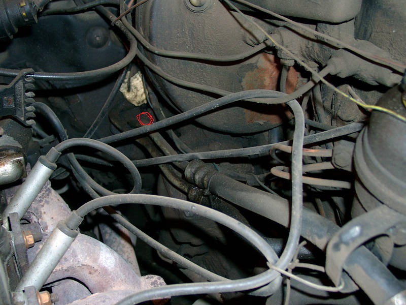

#580 ThePunisher
ThePunisher
Отправлено 26 Август 2012 - 19:25
Доброго времени суток. Заменил ГУР и все бы хорошо но столкнулся с такой бедой. Трубка которая идет от ГУРа к редуктору закручивается до половины и дальше не идет,естественно идет течь. Подскажите ребята,что это может быть. Может при установке есть нюансы какие или еще что-то. Самое смешное что эта трубка стояла на этом же месте. Может есть какие альтернативные способы устранить течь. Зажимать до посинения не стал,решил переспросить у знающих людей дабы не наделать беды. Заранее извиняюсь за потраченное на меня время.[attachmentid=93547]
