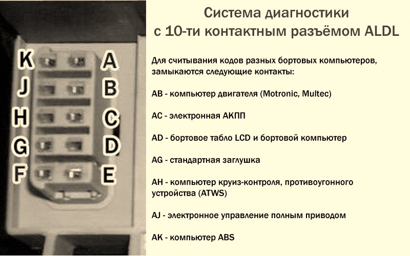

кто знает, надо ли какуюто перемычьку ставить или блок после установки мкпп что бы мотор роботал, или там не чего не надо изменять в электронике кроме запуска стартера?
смотрел по фотографии стандартная перемычька должна стоять на розьёме для диагностики, а у меня её нет!
[attachmentid=95834]
