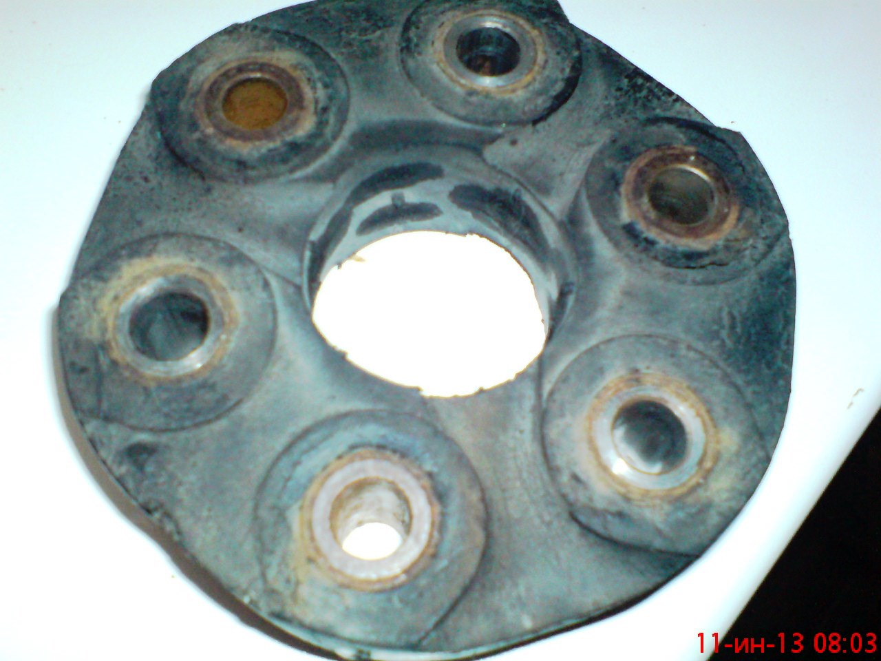

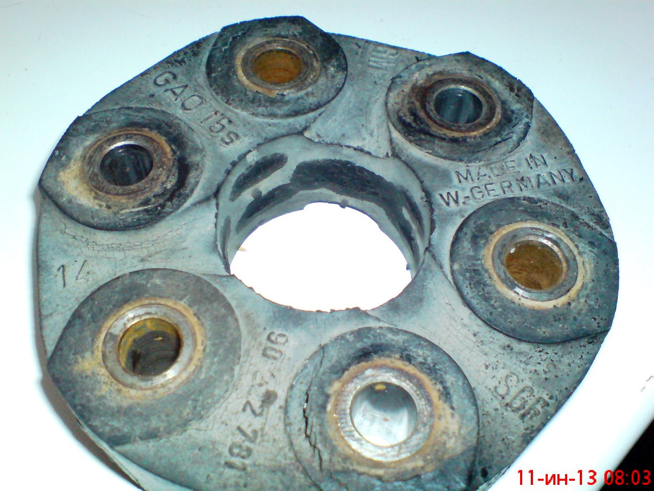

Добрый день.Извините. тем не дает создавать-пишу сюда.Научите пожалуйста как определть правильно сторону установки элластичной муфты кардана между редуктором о самим карданом.Две топран с периодом 3 месяца-кирдык.Купил оргигинал GM/Хочу правильно вставить.Оченб прошу.прикрепляю фото одна сторона с надписями другая без-не мерял диаметры но крутил в руках полчаса- не могу понять где сторона с большей толщиной- а где с тонкой....ОДИНАКОВОЕ И ВСЕ...
