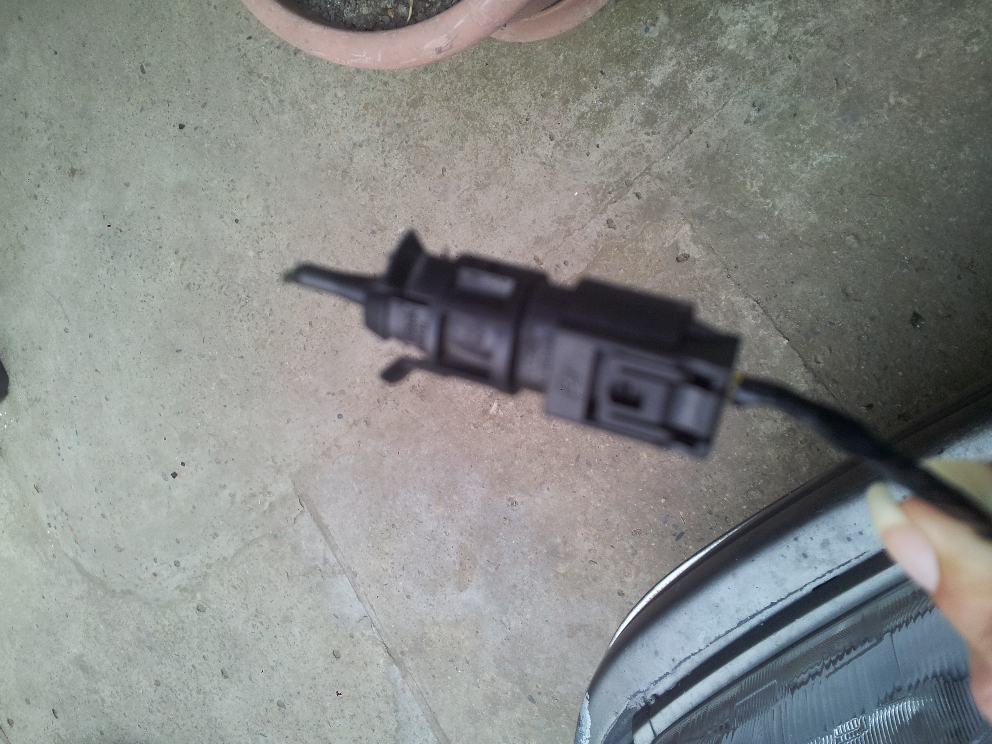

Привет всем! Ну пожалуйста подскажите, что это за датчик??? А то скоро истерия начнется! wacko.gif
[attachmentid=105685]
Сообщение отредактировал elenaSN1985: 18 Июль 2013 - 19:41
#1602 shandy
shandy
  • Cообщений: 5 271
  • Город:Жуковский МО
Отправлено 18 Июль 2013 - 21:04
Елена, два момента...
1. Фото в 3 с хвостом Мегабайта могут посмотреть далеко не все
2. Фото не резкое, поэтому понять,что за датчик не получается.
А так очень похож на датчик температуры наружнего воздуха для Бортового компьютера.

Спасибо огромное! flag.gif Выяснила!!! Это бывший хозяин (умничка) влепил туда датчик температуры с ВАЗ-2114!!! rolleyes.gif

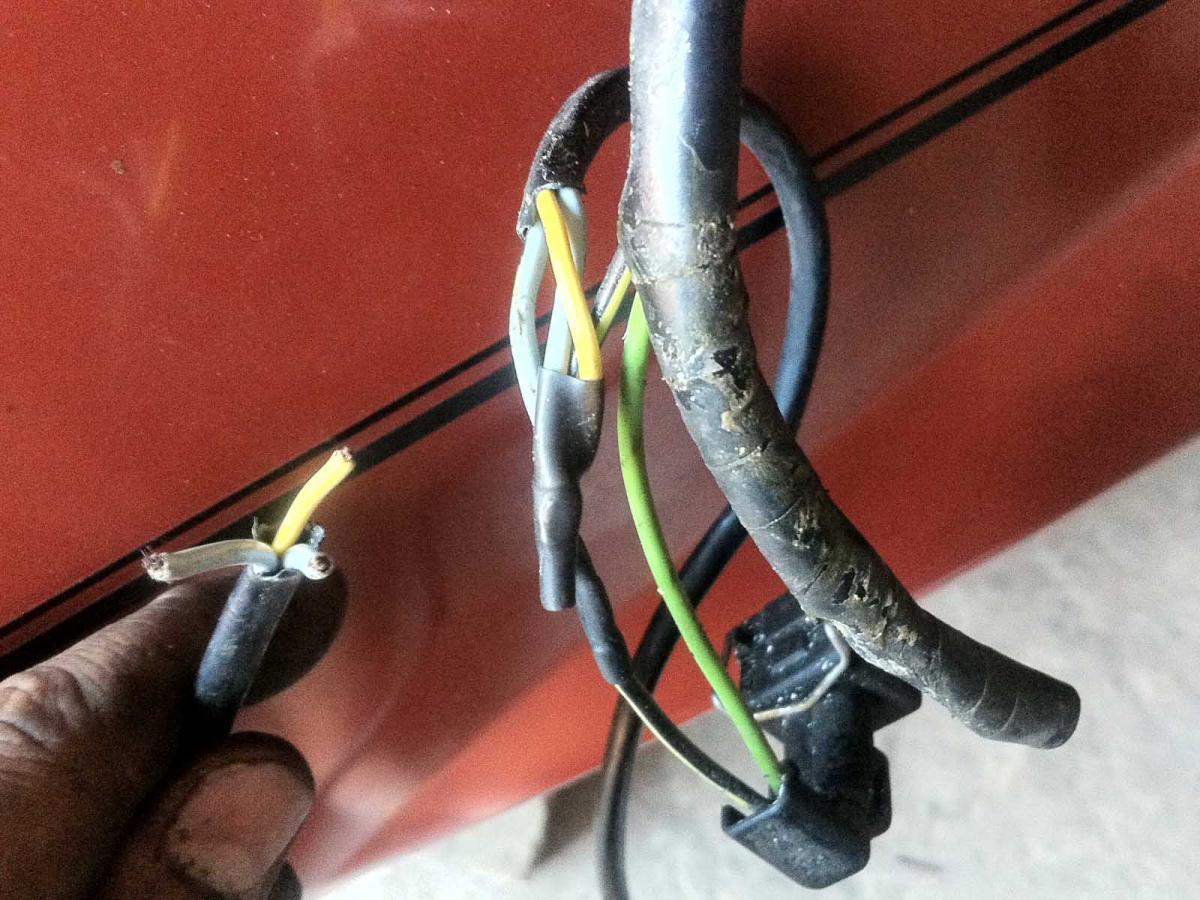

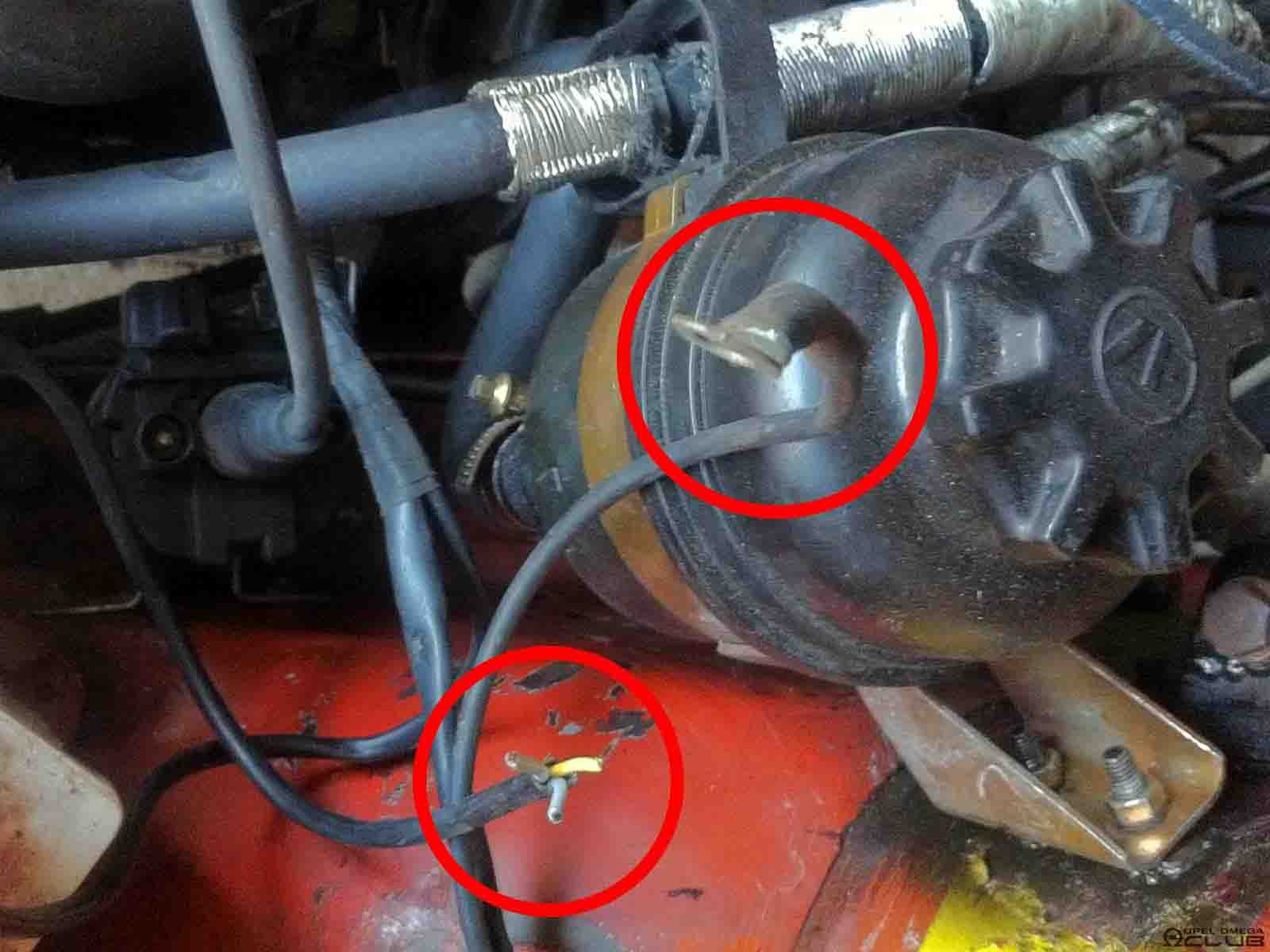

1. Куда подключить эти провода? Тот что с клеммой - на плюс я почти уверен (вроде это питание мозгов). А эти три которые в одной жиле?
[attachmentid=105969]
Вот этот трёх-жильный провод. Это контакт с катушки.
[attachmentid=105971]

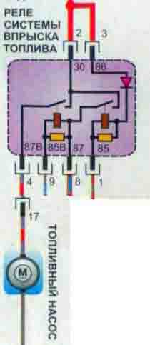

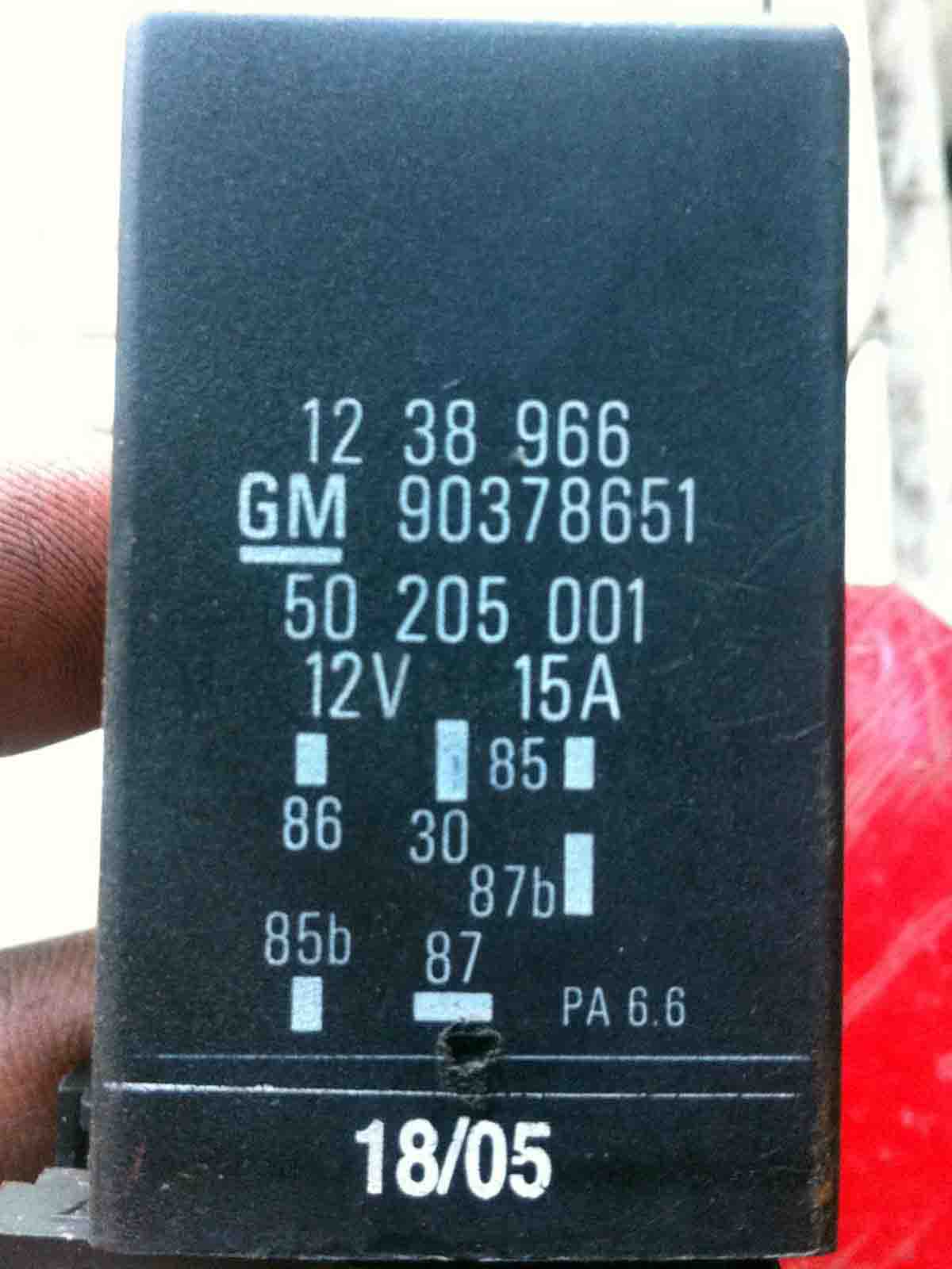

2. Где взять 12 вольт на питание топливного насоса? По схеме, я так понял, что бензонасос надо подключить к контакту 87В. Правильно?
[attachmentid=105972][attachmentid=105973]
Спасибо большое заранее))
