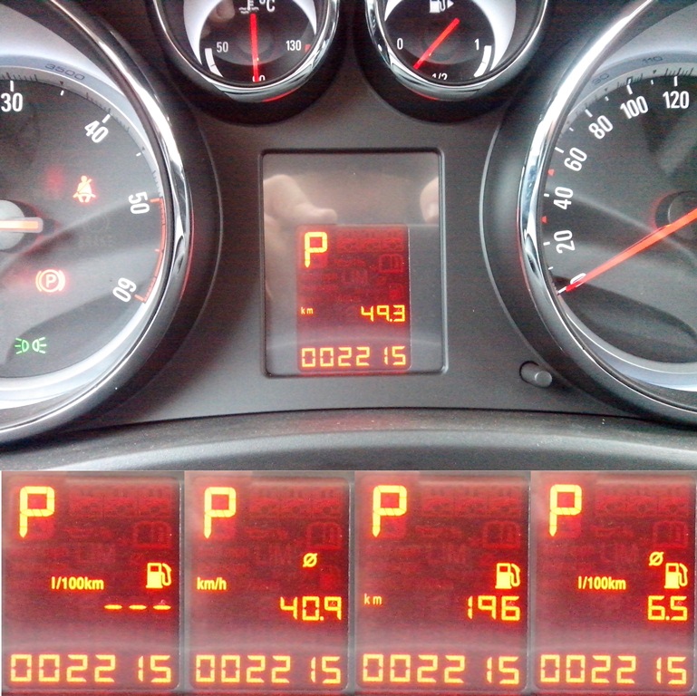

Итак, сегодня в 9:00 мы ездили к Великому (Автоцентр) Гудвину (Сити) за мозгами )))
Злость от того, что я 2 недели назад записывался, а меня забыли записать, борется с тем, что меня все ж приняли и всё сделали, но речь не о том.
Прямым рукам мастеров хватило получаса на все про все вместе с помывкой автомобиля.
Денег взяли 1995 рублей ровно, хотя 2 недели назад пели про 1700, ну да ладно.
В итоге имеем:
[attachmentid=96950]
остались:
1.Пробег общий и Пробег суточный (от последнего сброса)
прибавились:
2.Расход топлива в данный момент (считает при скорости от 10км/ч)
3.Средняя скорость за поездку
4.Возможный пробег на остатке топлива
5.Средний расход топлива
Жаль нет показателя сколько израсходовано топлива, но как есть.
Моя Муська еще одно живое подтверждение тому, что магнитола cd-300 и 2-строчный центральный дисплей ни коим образом не влияют на прошивку БК.

Цитата(ALEXI_SE @ 17.11.2012, 22:35) Просмотр сообщения
... магнитола cd-300 и 2-строчный центральный дисплей ни коим образ не влияют на прошивку БК.
Согласен. Магнитола и дисплей - это навигационно-развлекательная система, а дисплей на приборке - БК для водителя. ("мухи" отдельно, "котлеты" отдельно az.gif )
Кста, мне в Питере за ~ 1.7 т.р. прошили БК

Цитата(vadima @ 10.11.2012, 14:21) Просмотр сообщения
У меня тоже самое

Поехал сегодня ставить парктроник, заодно спросил про прошивку БК. Сказали что на Мериве я первый, но попробуют. Через час позвонили назвали сумму в 2500 р, на что я сказал дороговато, через 10 минут звонок и цена 1250. Все удачно, я доволен!

Блин, а мне диллер сказал что прошить-то он прошьёт, но при ТО вся прошивка вернётся в родное состояние, тоесть скинется в исходное состояние, объясняя это тем ,что при ТО подключаются комп, который автоматом cкидывает прошивку на исходное состояние, так что все включили бортовые до первого ТО ? Или как то решается этот вопрос,?

Самолично видел как происходит операция по программированию опций.
Сначала идет соединение с сайтом GM, оттуда заливается последняя прошивка, прошивается в мозги и только следующим шагом инженер заходит в режим изменения опций. Т.е. включение доп. возможностей не есть прошивка, а отдельный процесс.
Вполне возможно, что при серьезном обновлении некие настройки/опции сбросятся в некое начальное состояние (вероятно оно прослеживается по ВИНу), но после это можно опять включить их через соответствующие пунктики.
P.S. Ранее писал про периодически неправильно работающий ручник - отключался самостоятельно без нажатия сцепления, после ТО, где перепрошили новые прошивки блока ручника, все прошло - почти за месяц ни одного ложного отключения. Так что GM работает smile.gif А про софт для движка, мастер сказал, он вообще выходит чуть ли не раз в полгода обновленный.
Теперь катаемся на Меривке :)

ты абсолютно прав - просто ему обновили конфигурацию блока - и само собой сбросили настроки - так надо.
А конфигурировать сами настройки можно даже не спец оборудованием (tech2) есть и китайские аналоги.
Насчет того что тебе сказали что обновляется конфа блоков меня порадовало smile.gif нада будет наведаться летом попросить чтобы сделали обновление smile.gif)) а то наврено ежю на старом ПО smile.gif)) может оверлокинг сделают машинке будет из 101 лошадок 200 ai.gif rolleyes.gif или дымовая завеса по запросу smile.gif))
хотя у меня и так норм работает - как грится не мешай машине работать forever.gif
я тут пытался поковырять в прошивке двигателя и систем конмфорта - хех тупо прошивку не нашел в свободном доспупе - чуваки требуют деньги за нее и ПОsmile.gif

обновление ПО и/или калибровок (что врятли), не двигателя а компьютера (ЭБУ) который управляет двигателем, связано с обнаружением недочетов в процессе эксплуатации.
Обычно более актуальными являются так называемые "прошивки" - калибровки, которые фактически изменяют режимы работы и поведения машины и часто в лучшую сторону используя то же ПО (оригинальное).
Но, говорят что после посещения ОД GM, эти "прошивки" могут чудесным образом вернуться к заводским.. smile.gif
а как узнать какая прошивка в данный момент установлена на машине? А то приедешь в ОД попросишь поменять, бабло возьмут и скажут все ОК. А по факту как все было так и останется.
Версию может вывести диллерский комп. Просить показать номер версии до и после операции.
К заводским вернутся только изменения, несвойственные Вашему VINу.
Более новая версия софта не вернется на старую.
