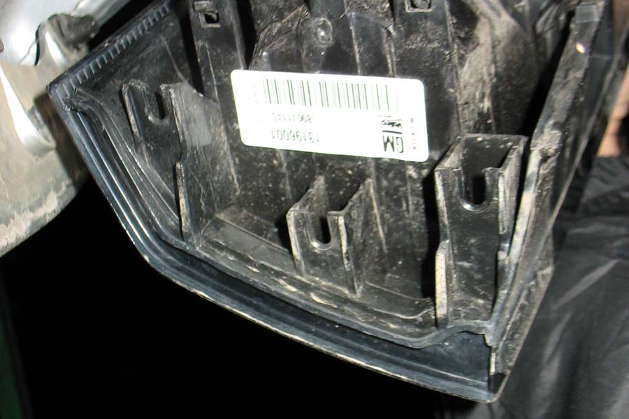

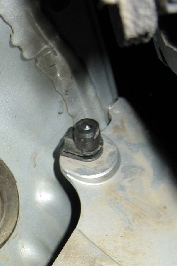

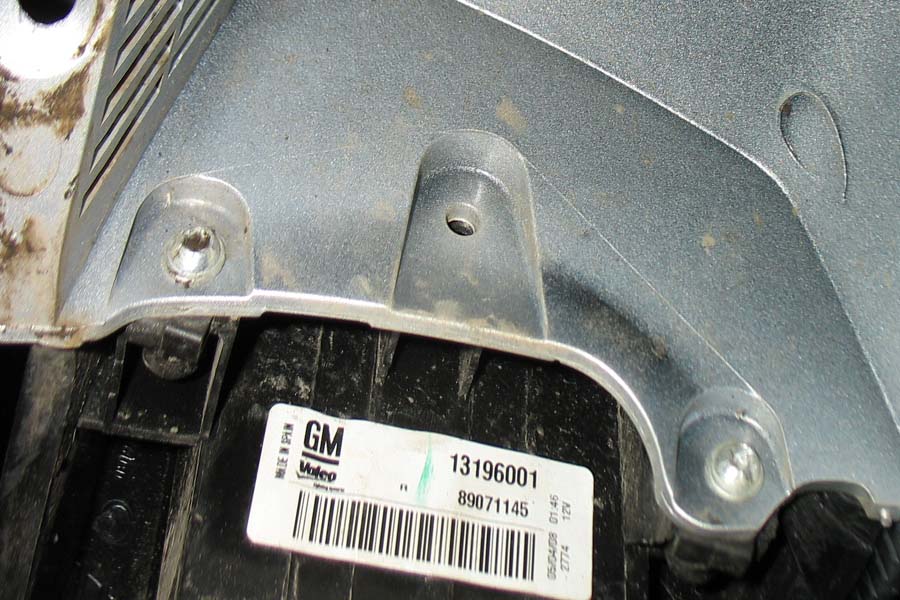

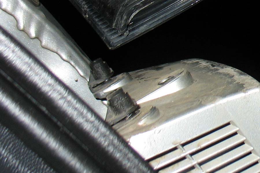

Выводы после осмотра:
1. Сила есть - ума не надо.
2. Дуракам везёт.
3. А на кой так сделали?
Блок фонарей скреплён с пластмассовой накладкой с туманным фонарём/световозвращателем при помощи U-образных пластиковых зажимов, которые стягиваются саморезами под Torx Т-20. В моём случае на каждой накладке было по два таких крепления, самих же мест под стяжки три и на накладке, и на блоке фонарей. Фото прилагаются ниже. С другой стороны, я не понял смысла в такой конструкции, которая затрудняет замену ламп. Сам блок фонарей держится на двух шурупах и двуз стойках, накладка тоже парой шурупов и стоечкой прихвачена. Детали не тяжёлые, в особо прочном скреплении не нуждаются.
Я пока стянул детали посильнее, но ещё почешу репку и может наоборот ослаблю стяжку или вообще её доработаю, чтобы для замены ламп в блоке надо было откручивать только два самореза. Ка оно сделано изначально - это на самом деле жутко неудобно. И снимать, и ставить.
