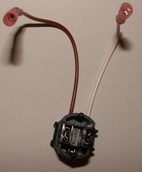

Всем привет! Хочу заменить лампу ближнего света и за одно поменять колодку (цоколь), который оплавился. Вопрос к знающим - правильно ли я понял ход замены цоколя: обрезаем провода от старого цоколя вставляем в разъемы нового (согласно цвета), обжимаем, оплетку оплавляем (чтобы избежать окисления)?[attachmentid=57793]
#798 заблудший_Сержпитер_*
Отправлено 08 Сентябрь 2010 - 12:14
совершенно верно.
