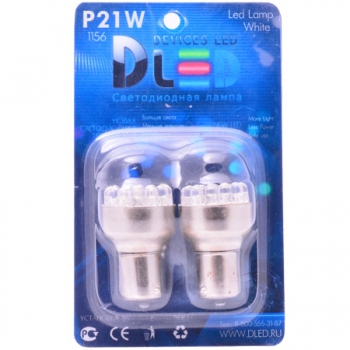

Установил в стоп-сигналы светодиодные автомобильная лампы DIP 19Led 1.9Вт 12v Красные вместо обычных ламп накаливания P21W. Вынужденная мера - оказалось, что от прежнего хозяина в фонарях стоп-сигнала отсутствует красное стекло рассеявателя. Куда он их дел и зачем - одному Богу теперь известно. Стояли обычные лампочки, окрашенные в красный цвет. 19 светодиодов в этой светодиодной лампе светят достаточно ярко и красиво при нажатии на педаль тормоза, но... Оказалось, что они тускло светятся постоянно и гаснут только после того, как заглушен двигатель.
Кто-то из одноклубников сталкивался с подобной проблемой и каким образом её "лечить"?
Или не проблема это вовсе, так даже симпатичней смотрятся задние фонари ...

А я раз в 2 года меняю комплект ближнего на лампы GE по 136 руб за штуку (покупаю в ближайшем Окее). Ходят ровно 2 года. До этого ставил и дорогие Осрам Найт бреак и дешевые китайские из Ленты. Осрам выхаживал до полугода. Китайские служили по году. Остановился вот на GE. светят хорошо. стоят недорого. В поворотники ставлю Осрам. А вот в стопари и габариты так же GE. Ходят так же до 2 лет.
KENT76,
Лампы светятся потому что на них всегда подается небольшое напряжение для контроля исправности ламп в стопарях. Ведь если они перегорят то вы не сможете завести машину.
А по поводу красного колпачка на лампе в стопаре там она в фаре (фара то не разборная). Просто отламываются защелки и она там болтается. У меня тож так было. Долго возился, пинцетом притянул и приклеил пистолетом. Уже 4 года держится.

Всё верно, но только это касается одного правого заднего фонаря. Там действительно отломались защелки и этот красный колпачек был внутри. Я его ещё год назад намертво припаял паяльником. А вот в левом фонаре его вообще небыло, стояла красная крашеная лампочка. Как и куда он мог подеваться -???????
Решил вопрос следующим образом: поставил только одну светодиодную, а вторую обычную лампу накаливания. Постоянное тусклое свечение исчезло.
kreps,
Какие претензии могут быть у гайцов? Фонари в штатном режиме работают.
