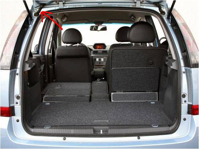

Из личного опыта! Пропало освещение багажника,лампа и предохранитель были целы. Где только не лазил, разбирал обшивку багажника и т.д. В результате, случайно обнаружил в жгуте проводов, идущих от кузова к крышке багажника переломаны почти все тонкие провода, а толстые были надломаны. Они там очень грубые, жесткие - поэтому, видимо, ломаются. Удивительно, что не случилось замыкание и всё работало, кроме подсветки багажника... Но часто била током водительская дверь (кузов). Пропаял, заизолировал каждый отдельно, потом все вместе. Теперь всё ОК. Пока ок...)))
