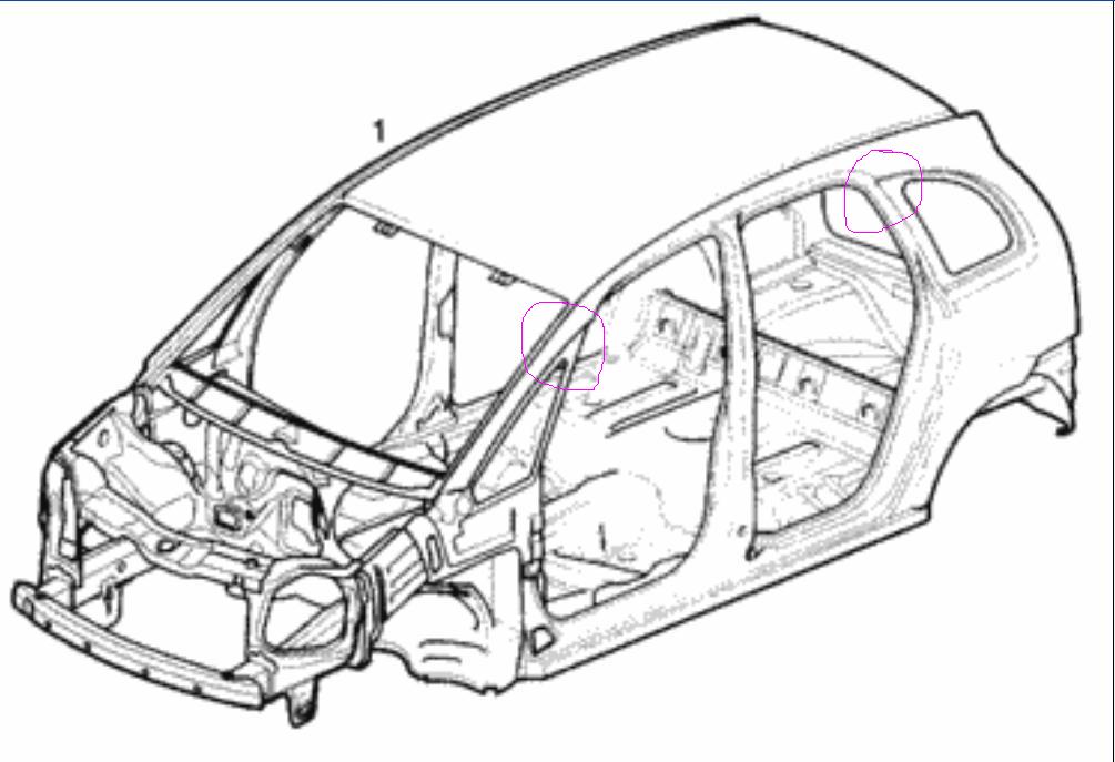

Отправлено 03 Июнь 2010 - 10:09
Цитата(rn9fal @ 26.5.2010, 20:49) Просмотр сообщения
В своем сообщении я описывал замеченную проблемку с боковыми малыми стеклами, так вот в продолжение истории: сегодня позвонил представитель ОД и сообщил, что пришел ответ из головного офиса - дефект признан, и признан гарантийным. Отметили, что подобное встречается очень редко ( blink.gif а как же посты, где мне ответили, что у некоторых то же самое, что у меня?). Моему дилеру рекомендовано срезать и переклеить стекла. При этом отметили, что в процессе этого возможно повреждение уплотнительных резинок форточек и рекомендовали сразу заменить и их... Мой дилер извинился за задержку и сообщил, что резинки заказаны, срок поставки до 20 дней. По приходу будут переклеивать все стекла... Даже не знаю, что и думать. Надо ли соглашаться на такую процедуру, если такое у всех? И почему в головном представительстве не сказали, что это все "в порядке вещей и так и должно быть?"
Вот, посмотрите, на картинке видно, что углы боковых стекл приклеены не совсем по периметру.

#2439 rn9fal
rn9fal
  • Cообщений: 229
  • Город:Пермский край
  • Автомобиль: Opel Meriva 1,6 МКПП
Отправлено 04 Июнь 2010 - 18:09
Спасибо. Действительно видно. Честно говоря странное решение (не в плане того, что проемы меньше стекол, а в плане никак не закрепленных по углам уплотнительных резинок). Их и уплотнительными-то в данном случае назвать нельзя - так, просто чтобы издалека смотрелось нормально. ИМХО стоит зацепить как-нибудь, и оторвется вся резинка по периметру окна "только в путь". Далее картинку каждый может додумать сам, например легким движением ножа срезаем форточку и... заходите, гости дорогие. Спасает лишь малая привлекательность модели для угонщиков.
