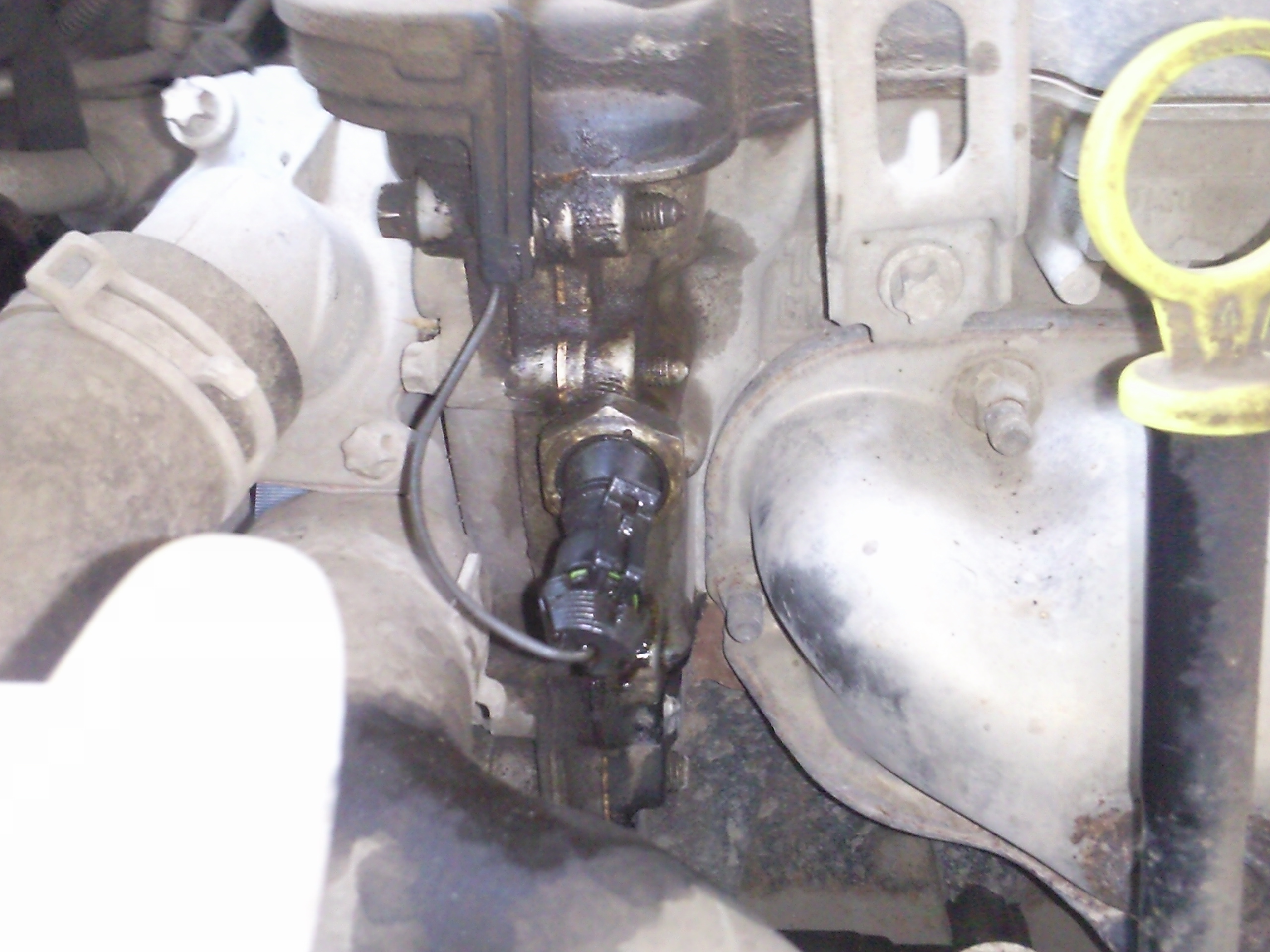

Приветствую
сегодня обнаружил потеки масла с датчика слева от щупа который
[attachmentid=53835]
вроде бы это датчик давления масла
Exist выдает два номера 12 52 573 и 12 38 696
подскажите тот ли датчик нашел я на Exist
если да то какой из них брать
разбег цен от 100 до 850 рублей как то непонятен

нужен второй. берите оригинал.
