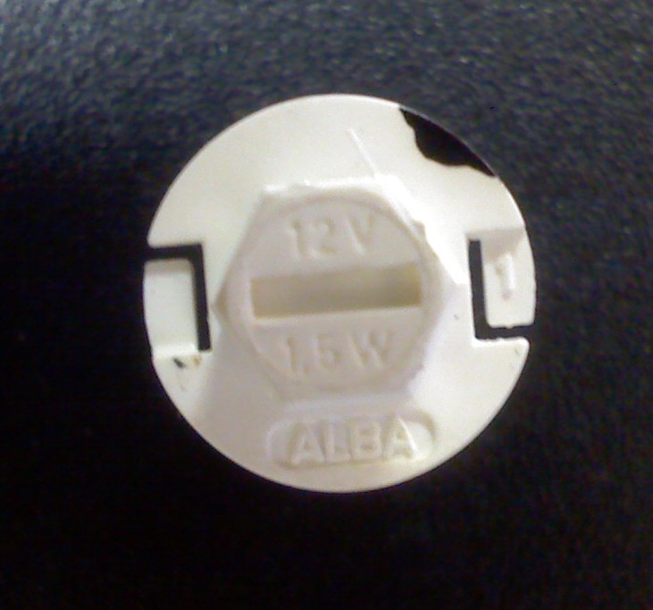

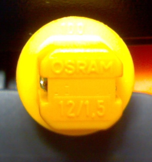

Отправлено 29 Октябрь 2010 - 14:05
Цитата(Uncle Bob @ 29.10.2010, 11:42) Просмотр сообщения
Gederim, точно погасла? У меня летом перестал гореть индикатор изи, но, пока чесал затылок и искал лампу, на какой-то кочке тряхнуло и лампа зажглась! Потом погасала пару раз, лечил постукиванием (разумным) по стеклу приборки. Вот уже 3 месяца горит без замены... ohmy.gif

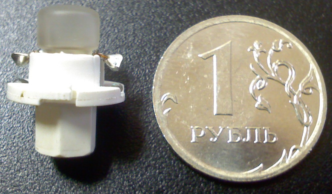

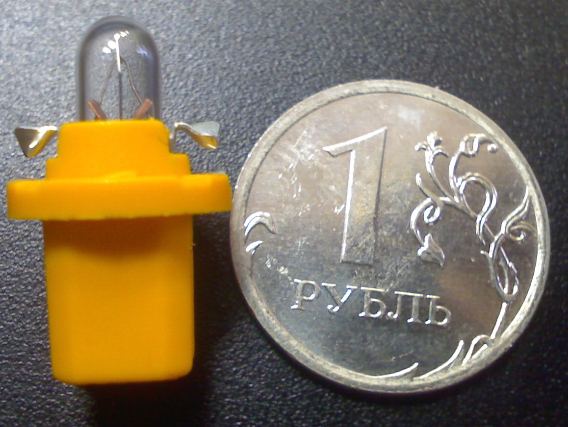

Точно. Постукивания не помогли. Вот эта лампочка.
[attachmentid=60779] [attachmentid=60780]
А вот такую я поставил. Отображает нормально, разницы не вижу. Обошлась в 40 р.
[attachmentid=60781] [attachmentid=60782]
Пока не вижу смысла заказывать оригинальную.

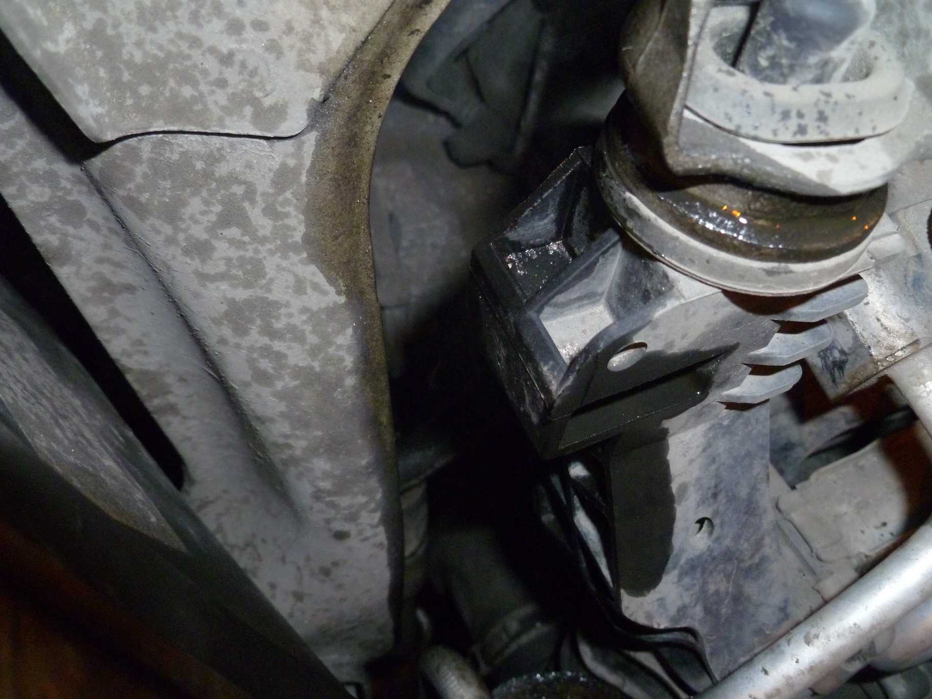

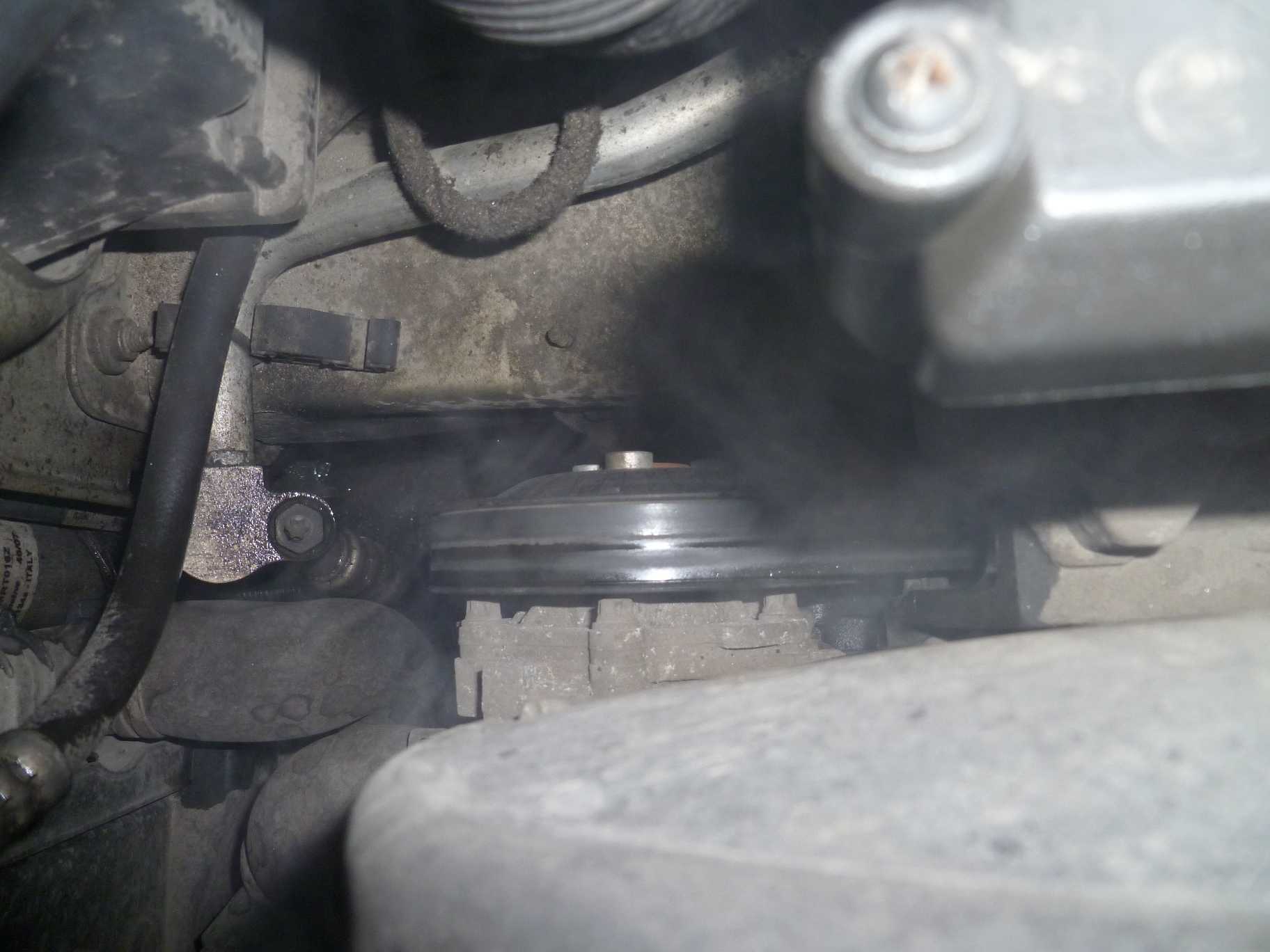

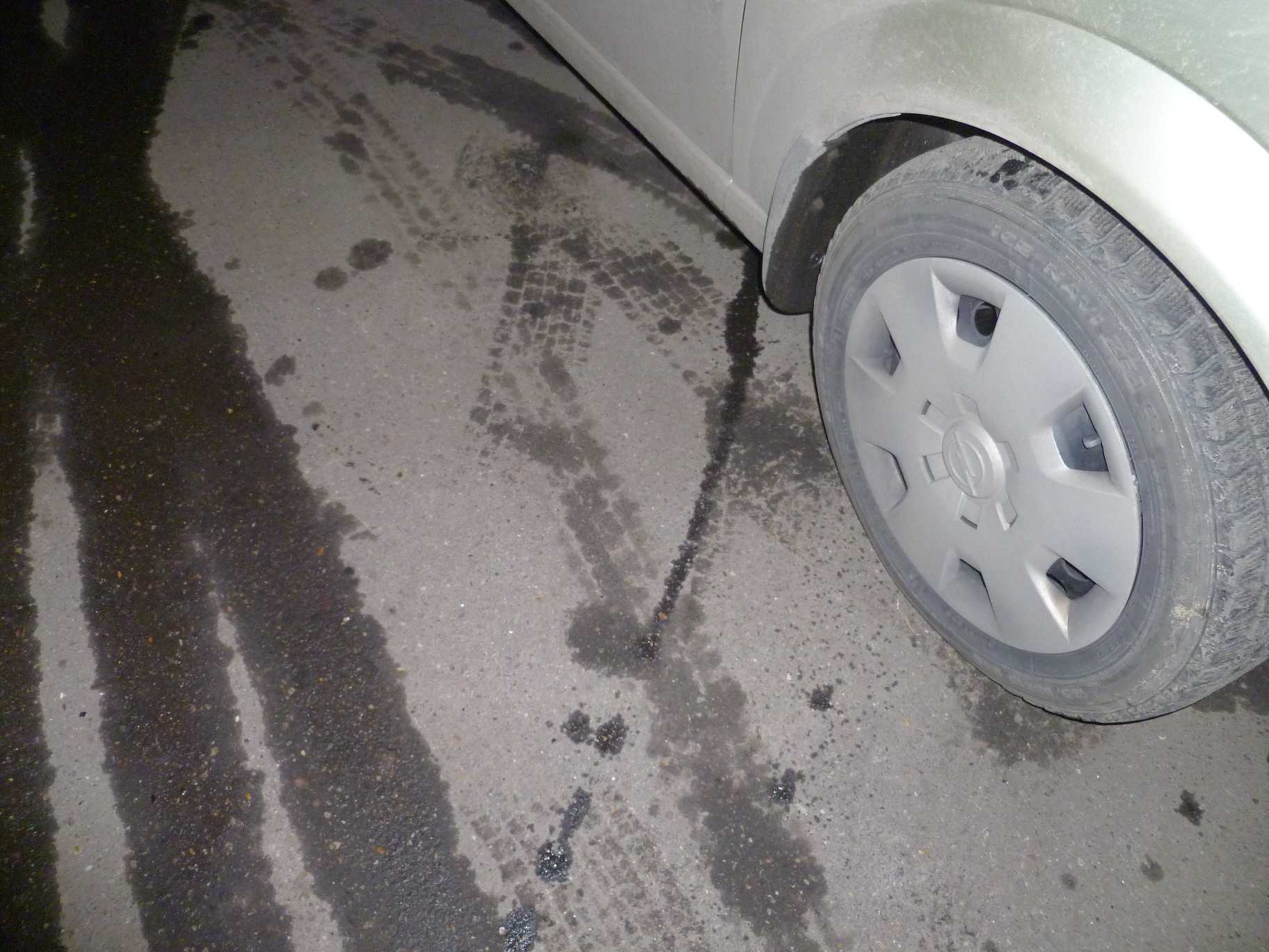

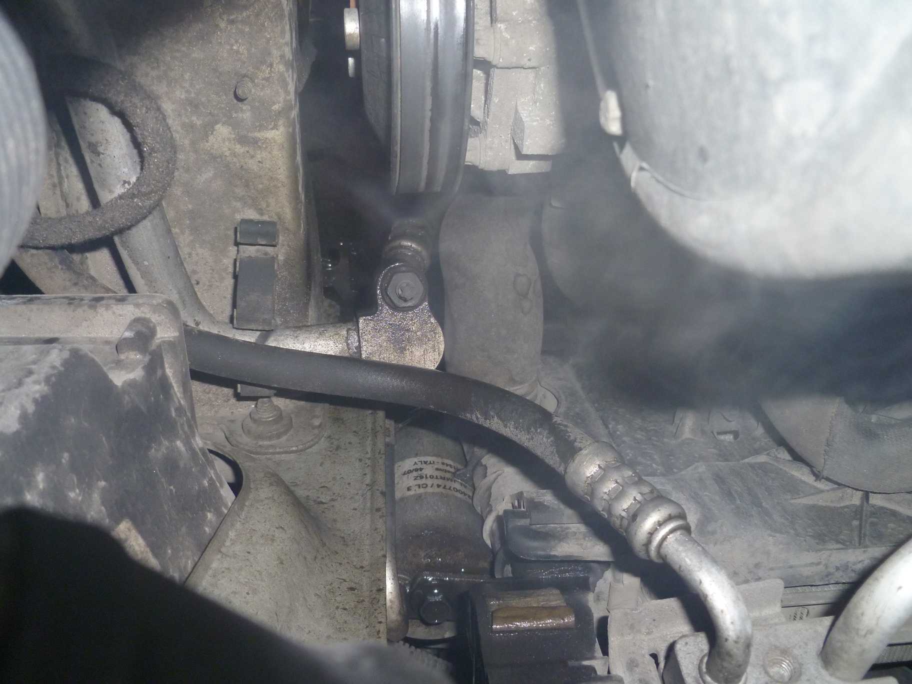

#3218 Харм
Харм
  • Cообщений: 1 559
Отправлено 31 Октябрь 2010 - 20:19

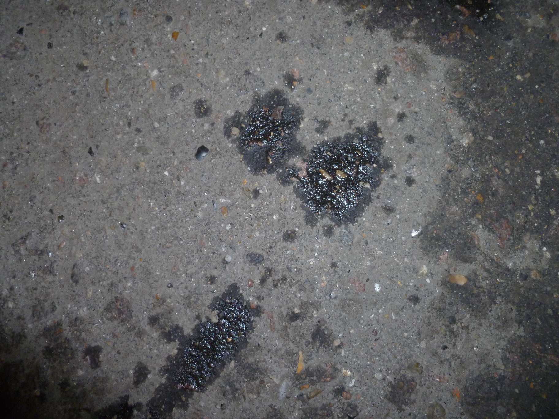

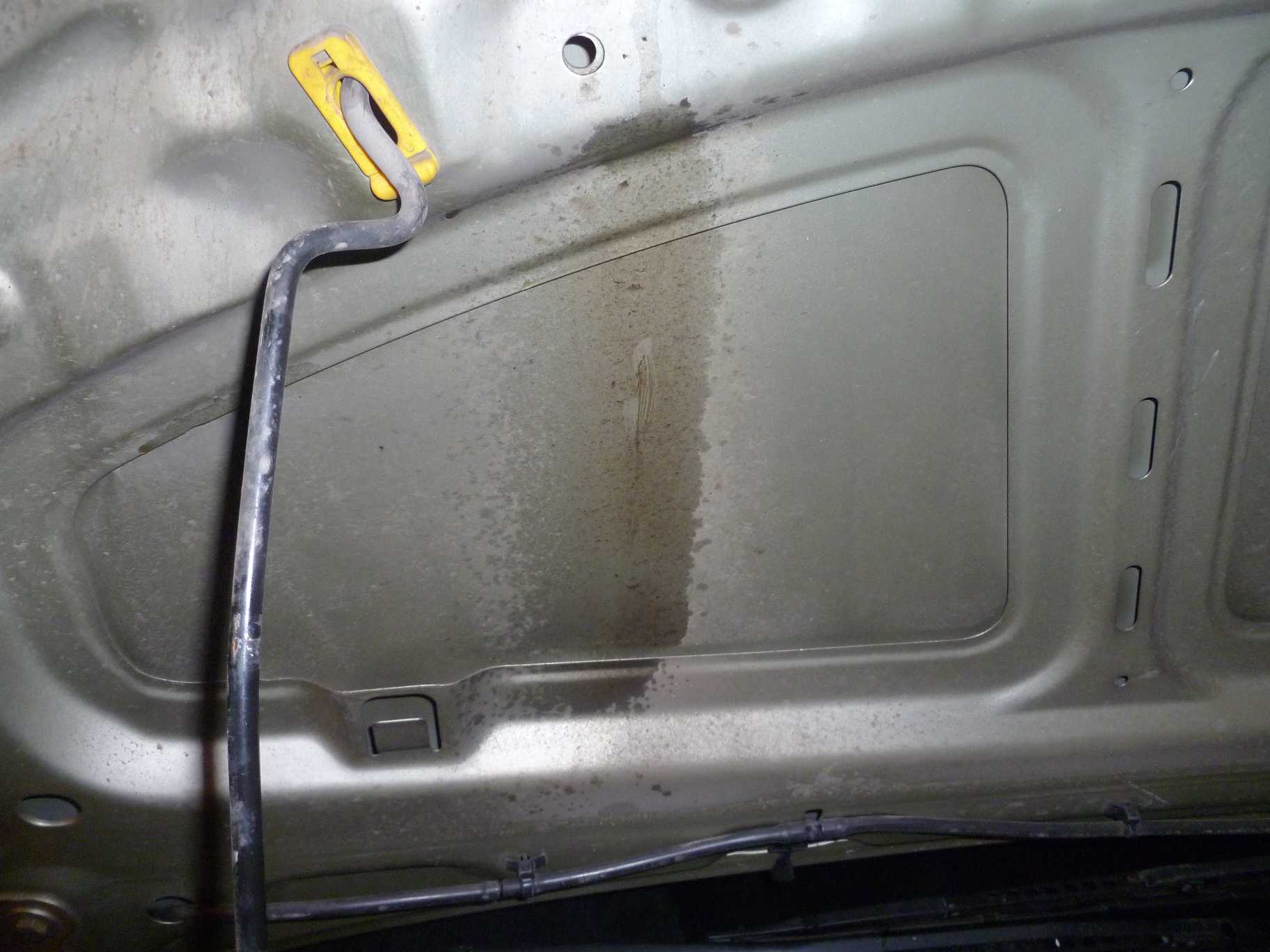

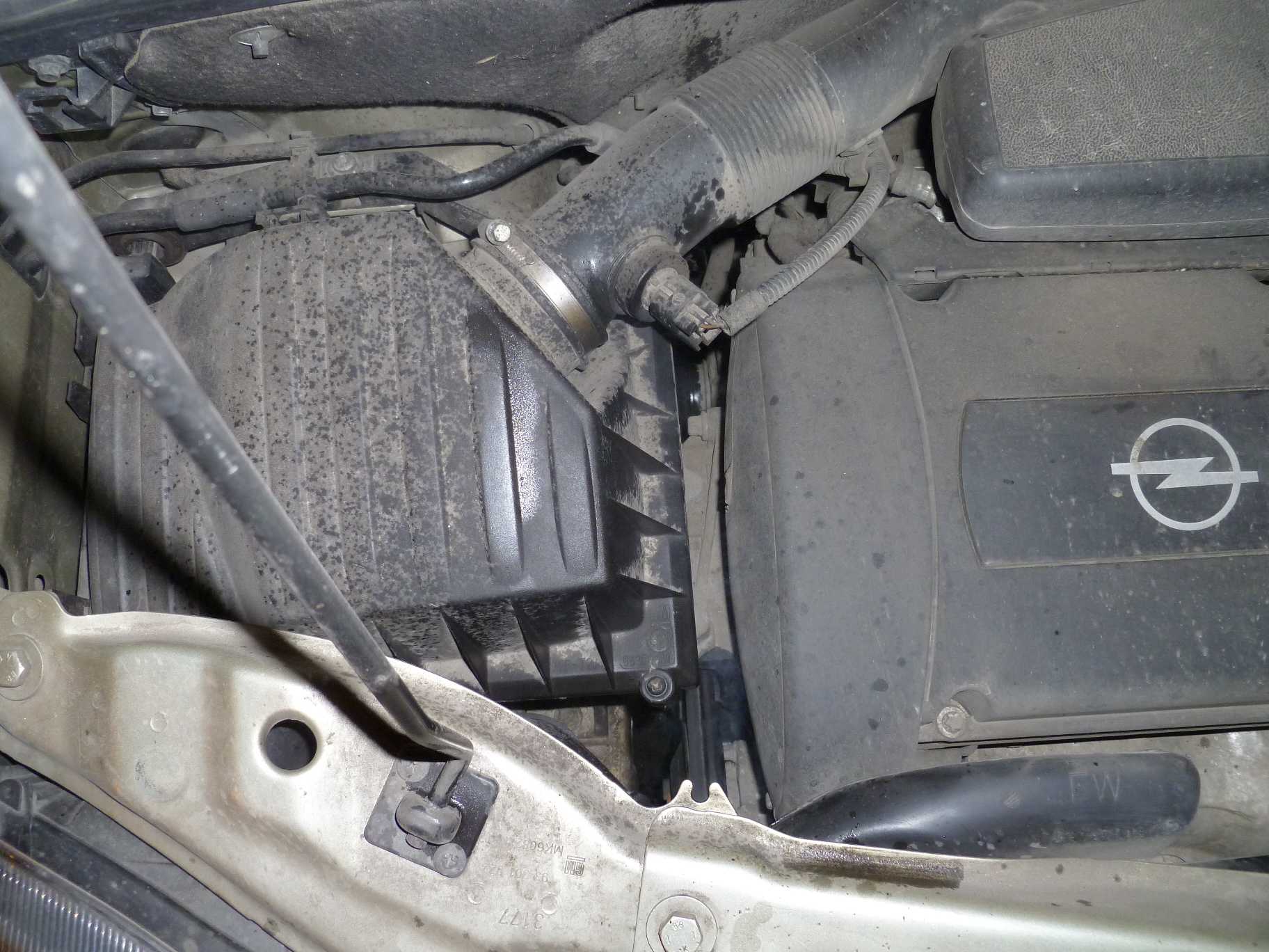

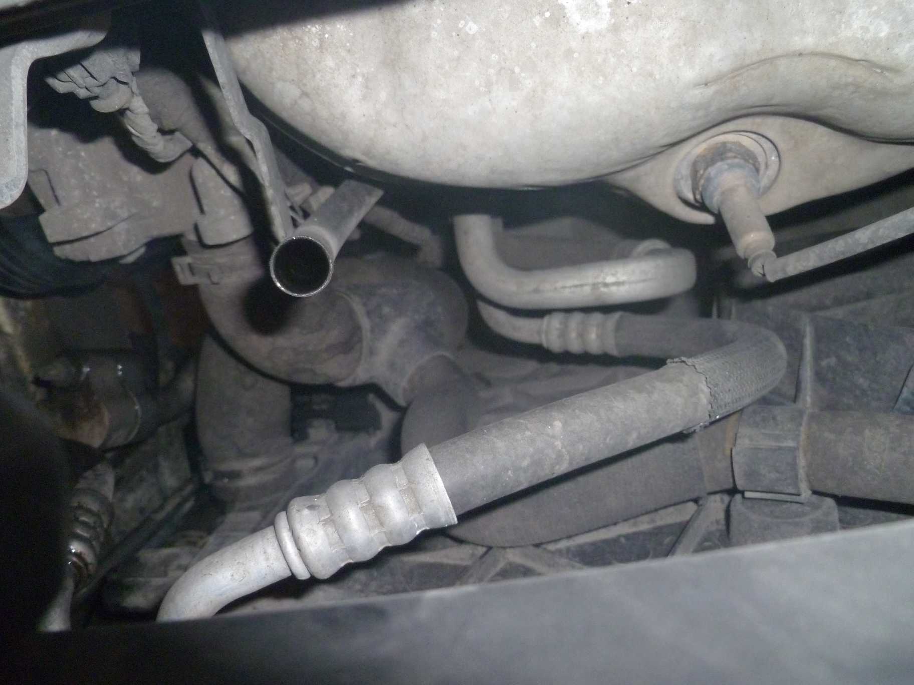

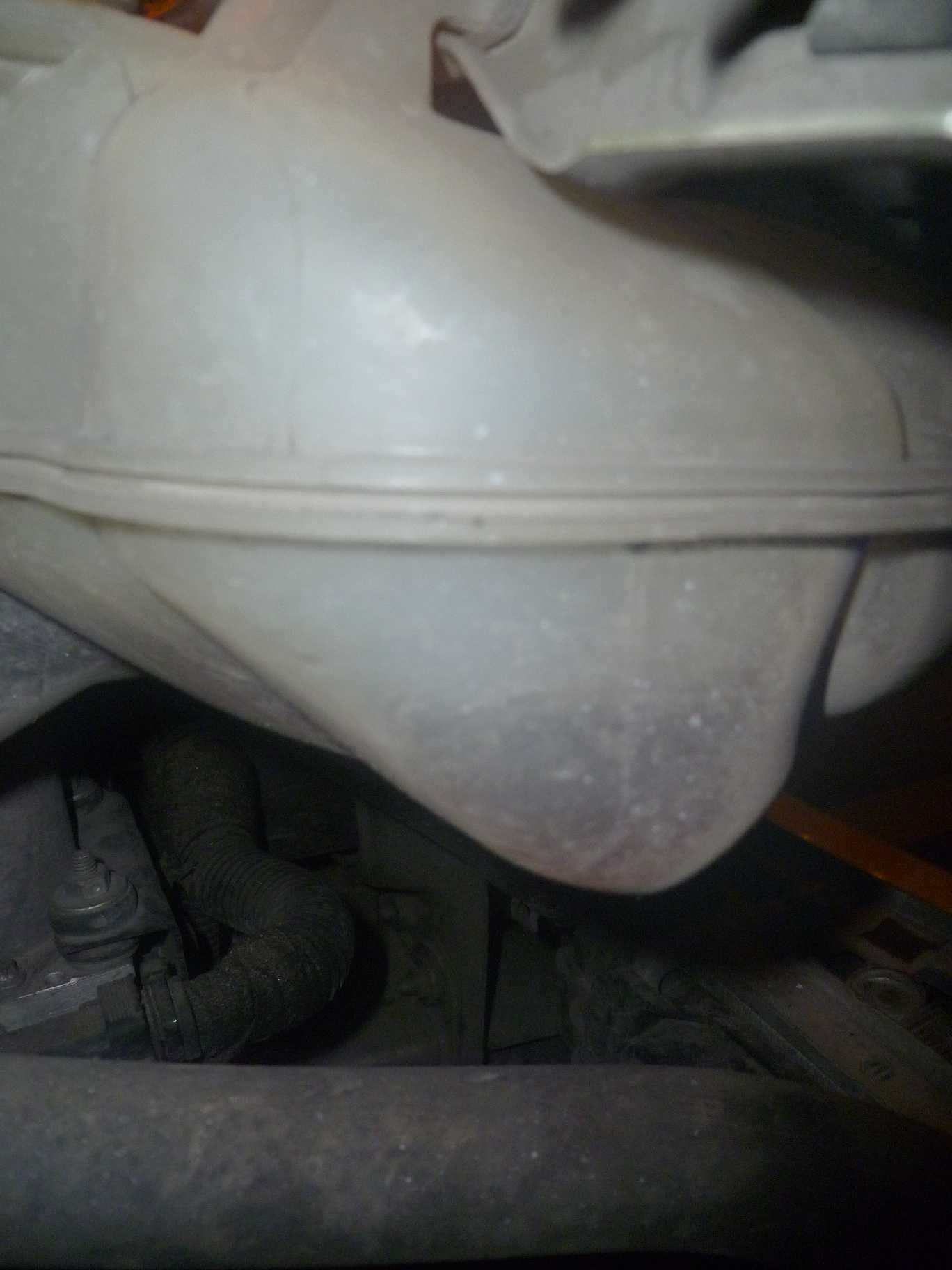

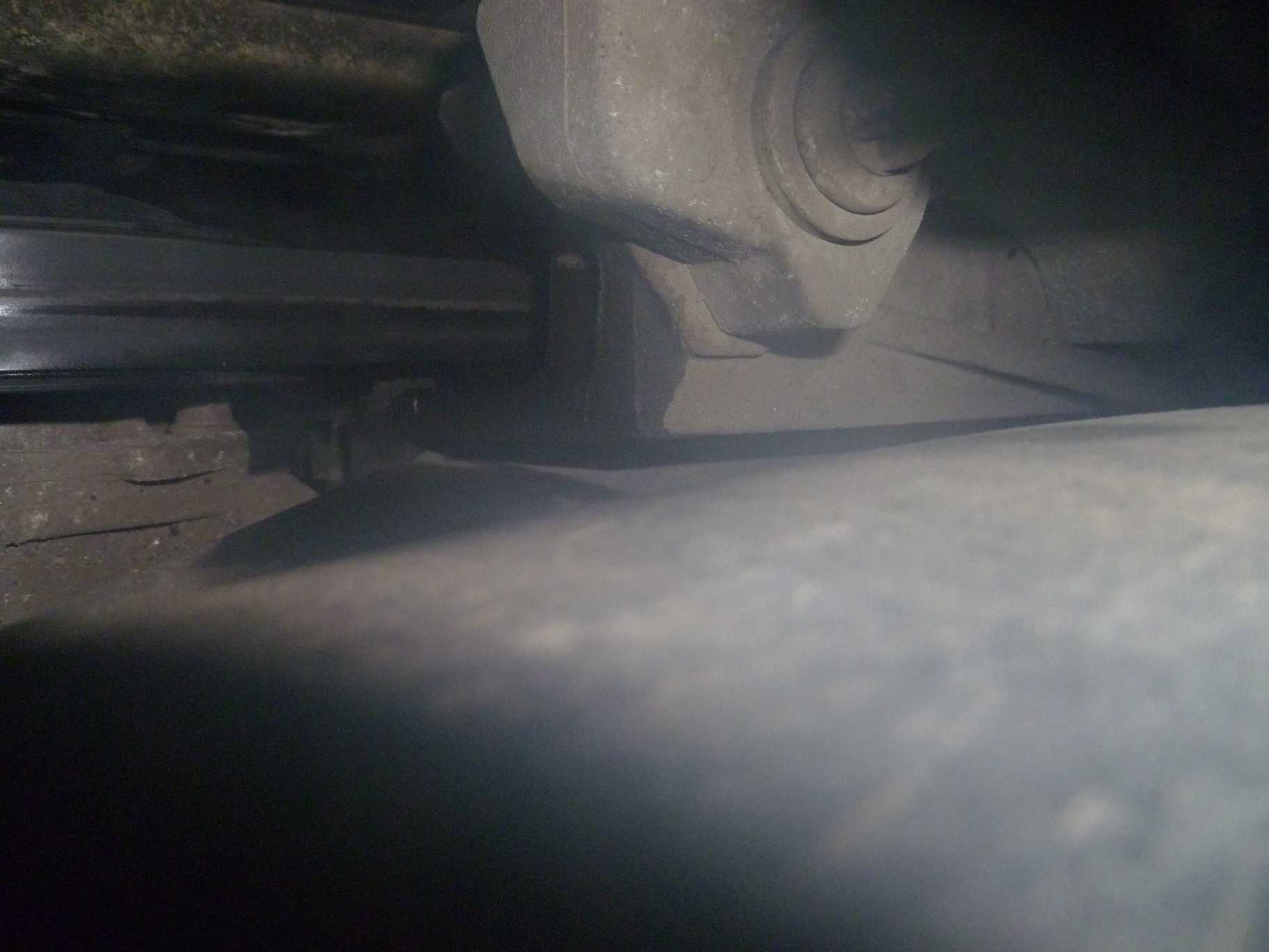

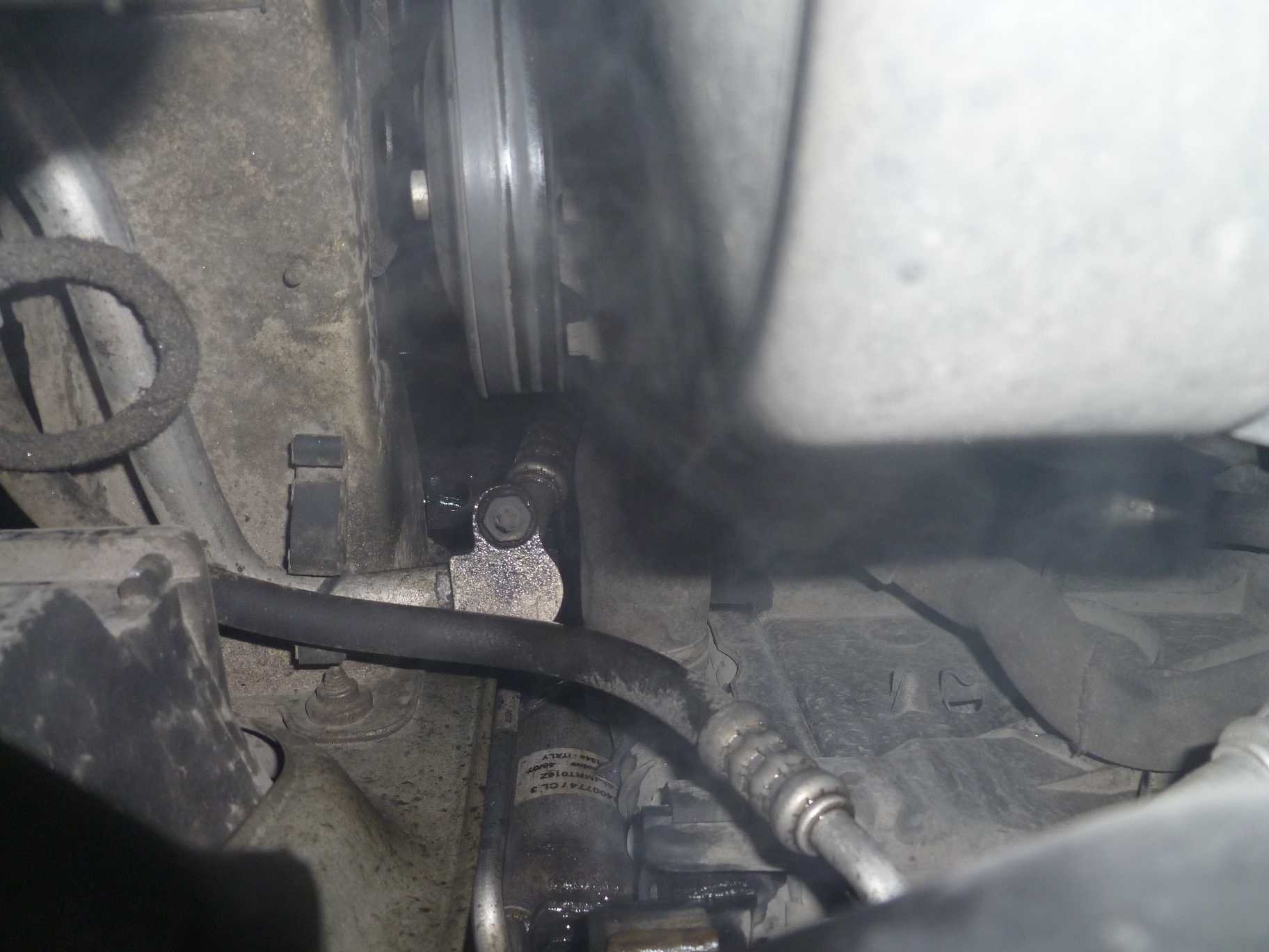

Прекрасным осенним вечером после встречи опелеводов у ТСА и заезда по делам в пару магазинов я подъезжаю к дому, паркуюсь и тут замечаю, что из под капота у меня идет дым!!! В результате осмотра подкапотного пространства было установлено, что ремень ГРМ весь в жидкости неизвестного происхождения, и все что находится в плоскости вращения ремня этой же гадостью забрызгано. Одорологическоре исследование, а также ислледование непонятной субстанции методом пальпирования показало, что ни маслом, ни бензином она не является.... дым вызван активным испарением попавших на коллектор капель. Видимо это течет антифриз, т.к. бачок оказался почти пуст. Масляный же щуп показал нормальный уровень масла. Трассологичесоке исследование показало, что пятна на асфальте сливаются в сплошную дорожку, что свидетельствует о высокой скорости потери жидкости (предположительно антифриза).
Машина в таком состоянии самостоятельно передвигаться наверное не может..., а значит нужен эвакуатор и поездка в сервис (Господи, ну почему это случилось вечером воскресенья?????!!!!!!).
Фотографии трагедии прилагаются....
Жду ваших мнений и предположений на что я попал....

Харм, бачок радиатора треснул?
#3220 Харм
Харм
  • Cообщений: 1 559
Отправлено 31 Октябрь 2010 - 20:38
нет... он расположен справа, а ремень слева (если стоять лицом к капоту), даже если бачок треснет, с него ничего не попадет на ремень.
