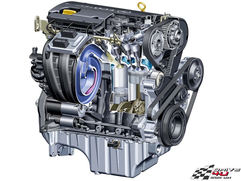

я не правильно написал - антифриз попадает не на ГРМ, а на ремень агрегатов - он на фотографиях в сообщении выше.
Вот изображение двигателя - тот ремень что правее и ниже и есть приводной - так вот он весь и мокрый
[attachmentid=60938]
хотел спросить помпа на рисунке где расположена???
завтра по светлу полезу смотреть откуда течет....

#3236 заблудший_44-й_*
заблудший_44-й_*
Отправлено 31 Октябрь 2010 - 22:18
Дык вот она . И похоже с неё то и хлещет
#3237 VVsevolod
VVsevolod
  • Cообщений: 705
  • Автомобиль: Lexus GX 460
Отправлено 31 Октябрь 2010 - 23:07
To ХАРМ
Методом пальпации определить место течи антифриза - правильно говорят люди, скорее всего это помпа. Сопливиться должно между шкивом и самой помпой. У помпы есть сальник - вот ему и пришел кирдык. Теоретически, можно заменить только сальник. Но так никто не делает, так что - замена помпы целиком.
