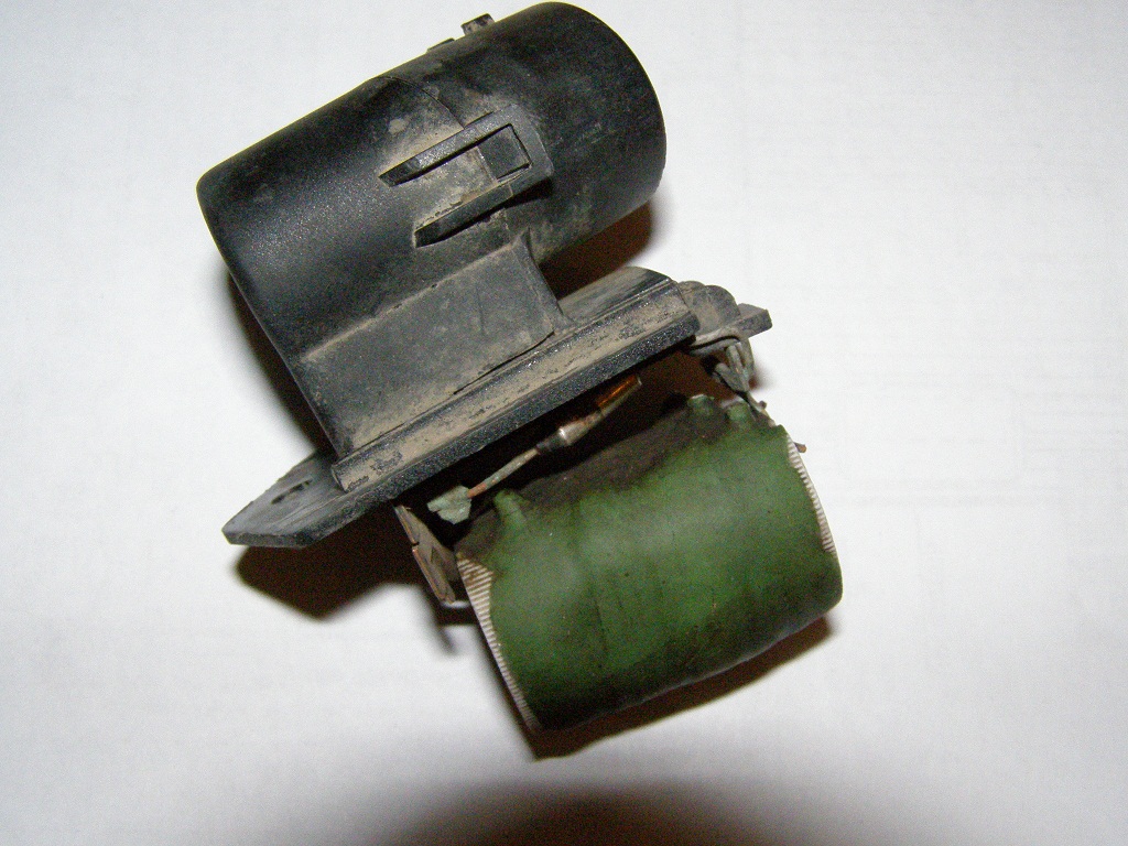

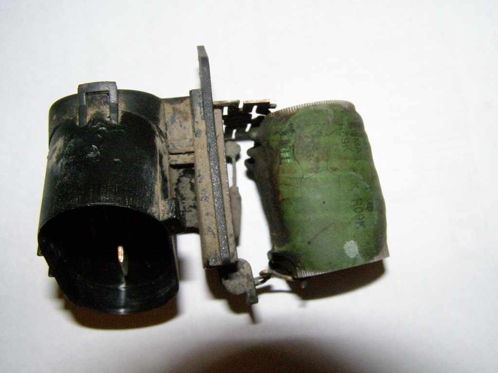

Отправлено 22 Март 2011 - 22:10
Ну вроде у меня немного лучше выглядит чем на той фотографии. Прикладываю фото может внешне кто определит хотя не уверен. Чтобы найти обрыв я так понял что нужно сбить сверху зелёное вещество.
Опель - Мерива 2008г.в Z16XEP. MTA
#3294 Роман Химов
Роман Химов
  • Cообщений: 1 115
  • Интересы:Разное
Отправлено 22 Март 2011 - 22:23
Полного прозвона достаточно, хотя вот теперь, опять же, на второй фотке вполне чётко видны гнилые витки - резистор мертвый.

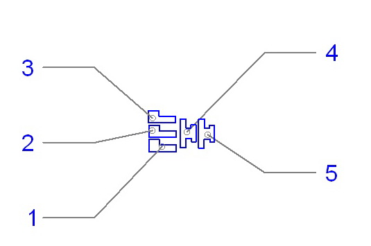

Отправлено 22 Март 2011 - 23:00
Я невнимательно просмотрел схему на прозвон и звонил все контакты от первого, теперь вроде как правильно прозвонил получается что у меня обрыв между 1и4 контактами. Ну и всё равно сопротивление померить не удалось не настолько точный у меня тестер при установке на 200 ом показывает 1.1 ,о зумер тестера кричит.
Можно ли временно перемкнуть 1и4 выводы?
Сообщение отредактировал Hammer71: 22 Март 2011 - 23:28
#3298 mmx
mmx
    трое согласных
  • Cообщений: 5 856
  • Город:44rus и 77rus
Отправлено 23 Март 2011 - 00:59
Цитата(Роман Химов @ 22.3.2011, 21:33) Просмотр сообщения
По поводу аналогов надо детально смотреть сопротивления и мощность, иначе не понять. Колобу надо 0,09, 0,3 и 0,69 Ом с мощностью не менее 15 Ватт.
Не совсем так. 0,09, 0,3 и 0,69 - это сопротивления от первой ножки до соответствующего отвода. Сопротивления нужны 0,09, 0,21 и 0,39 Ома.
Hammer71, можно.

#3300 alexsys74
alexsys74
  • Cообщений: 1 725
  • Город:Тюмень
Отправлено 23 Март 2011 - 07:54
Здесь в первую очередь нужно прозвонить терморедохранитель. Если он цел, то в 99% случаев обрыв в первой обмотке. На нее приходится вся нагрузка во всех режимах.
Тут можно пойти 2 путями - купить оригинал или сколхозить и копить деньги на оригинал.
Колхоз - уже полностью расписан. Если есть навыки работы с паяльником или есть такие знакомые - то это самый быстрый и дешевый выход.
Оригинал - это штатное устройство и этим все сказано, но его цена .... радость буржуинов.
Решать Вам.
В моем случае я сделал колхоз и по гарантии ждал оригинал.
Сейчас езжу с оригиналом. Но если он выйдет из строя, то скорее всего сделаю колхоз и начну откладывать денюшку на замену (на год колхоза хватит).
