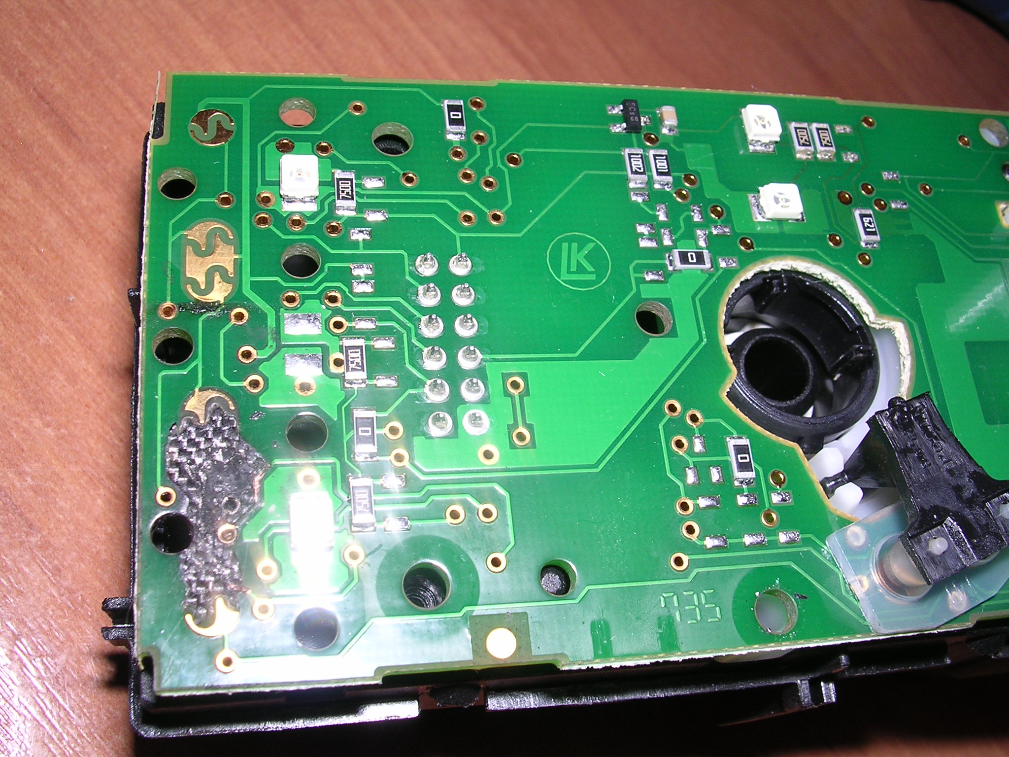

Всем доброе время суток!
Случилась неприятность- частично отказал блок управления освещением, работает все кроме включения задних противотуманок. Убедившись, что лампочка в порядке снял и разобрал блок, где и обнаружил полностью выгоревшие дорожки вместе с контактными площадками. Может, кто подскажет где можно посмотреть схему этого блока. Или как вариант попытаться восстановить рисунок дорожек, но для этого нужно фото исправной платы. Буду признателен за советы и если кто либо сделает фото.
[attachmentid=70699][attachmentid=70700]
Если есть возможность, то скачать TIS2000 (только не 113 и новее), там будет принципиальная схема.

#3415 serg611
serg611
  • Cообщений: 7
  • Город:Кемерово
  • Автомобиль: Meriva, Cosmo, MT, Iron Heart
Отправлено 18 Апрель 2011 - 13:41
На всякий в файлике кусок принципиальной схемы.
Спасибо за схему.
Только похоже она не соответствует плате. На плате множество резисторов, транзисторы есть (это по фотке видно) а по схеме их нет.
#3416 mmx
mmx
    трое согласных
  • Cообщений: 5 856
  • Город:44rus и 77rus
Отправлено 18 Апрель 2011 - 16:39
serg611, есть гнусное подозрение, что транзисторы с резисторами относятся к светодиодной подсветке. Возможно, что транзистор с обвязкой - это вариантное исполнение того, что на схеме обозначено лампой накаливания. А изрядная часть "резисторов" на фото - перемычки. Кнопочная часть вряд ли отличается от той, что на принципиальной схеме. В общем, тестер в зубы - и смотреть.

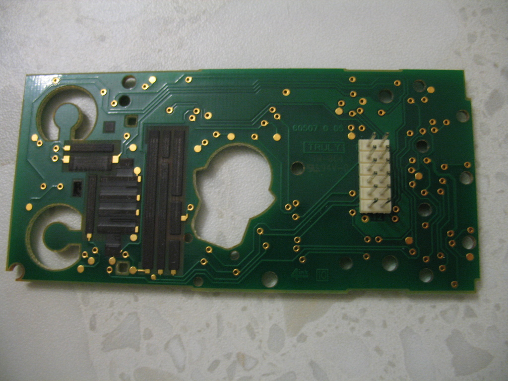

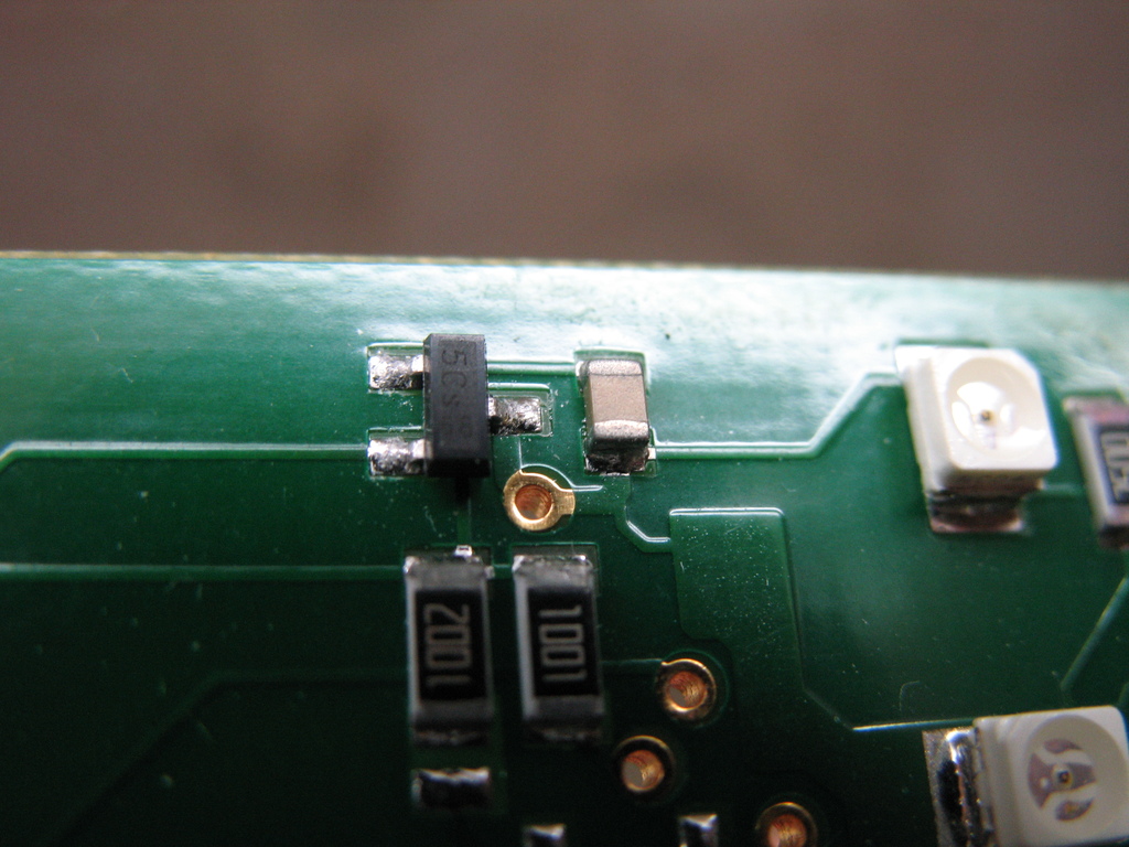

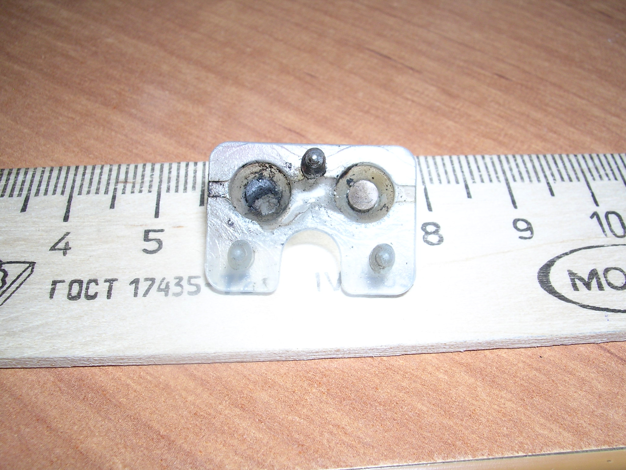

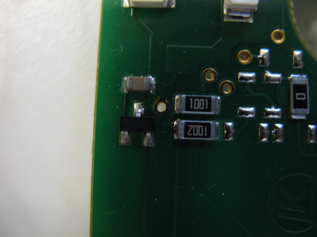

[достаёт из широких штанин]
[attachmentid=70751][attachmentid=70752][attachmentid=70750][attachmentid=70753]
Делал, когда исследовал самопроизвольное включение (переходящее в пропажу) подсветки кнопочек. С помощью товарищей перепаивал транзистор, который там есть. Подсветка даже поработала правильно немного, а потом окончательно издохла. Подумал, да и забил.
Где-то была ещё схема, которую я составил, облазив все контакты с мультиметром. Попробую найти бумажку...
