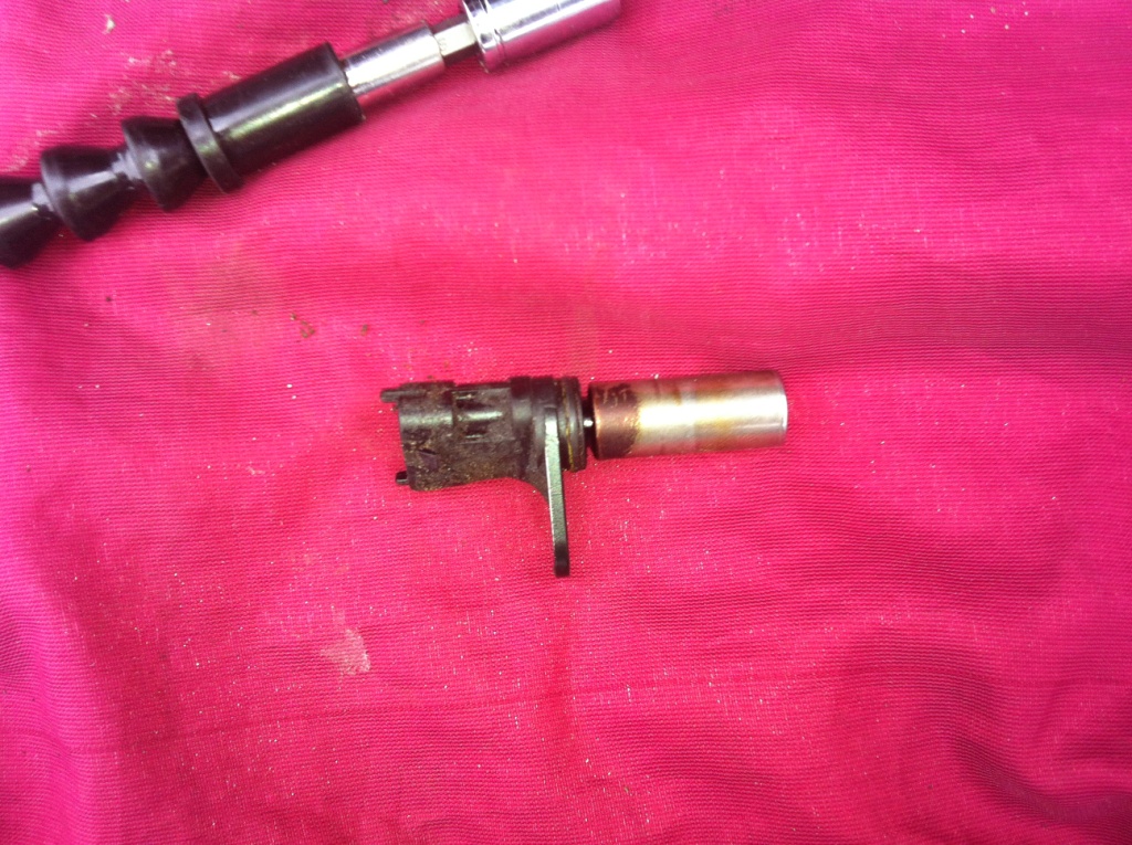

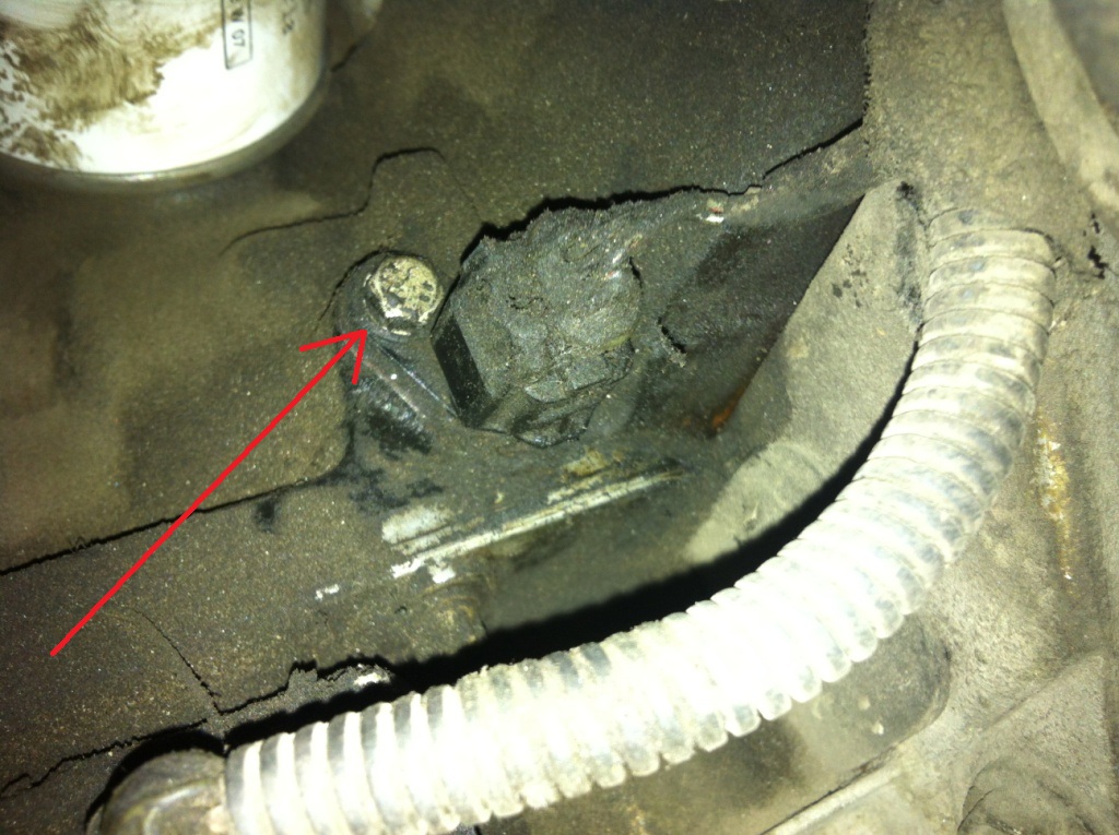

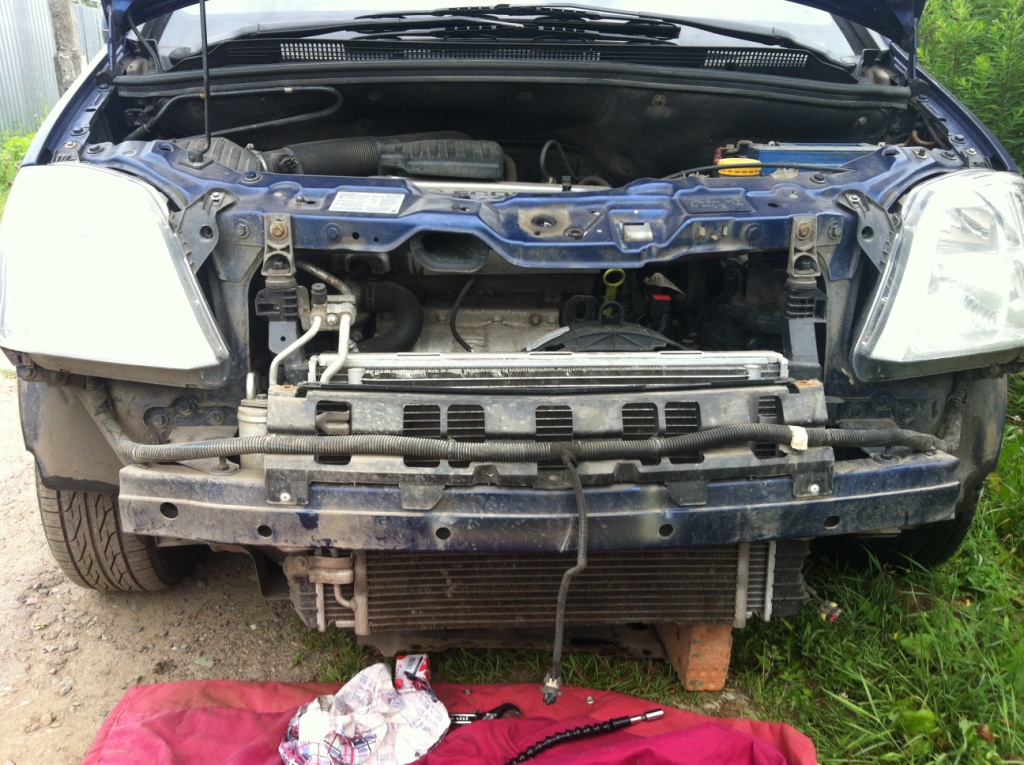

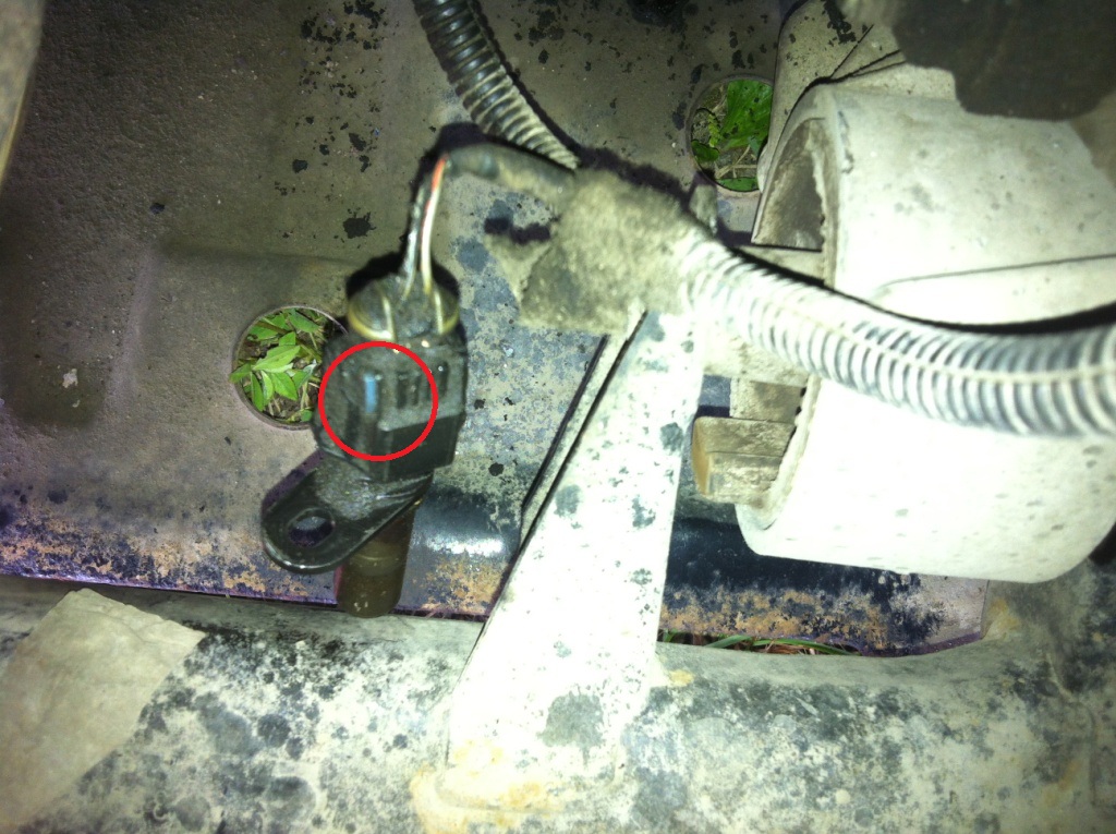

Сегодня поменял датчик положения коленвала, сделал небольшой фотоочет, может кому пригодится.
Началось всё с того что в одно прекрасное утро с трудом завелась машинка, крутила стартером, но не схватывала. Раза с третьего примерно по 5 секунд схватила. Так стало повторяться каждое утро (в течении дня заводилась без проблем), потом стала глохнуть в любых режимах коробки, осбенно часто в пробках. Машинка с ключом не загоралась, воспользовался педальками, ошибок нет. И как назло в связи перестановкой мебели дома и перекладыванием вещей, куда-то потерялся опком. Поменял свечки (были грязные) и топливный фильтр, эффекта не дало. Думал монетку кинуть, что делать сначала, мыть заслонку и форсунки или менять датчик коленвала, но очередным утром машинка выдала чек 0335 (ошибка датчика коленвала). Посему был заказан в экзисте датчик FEBI стоимостью 1929 рублей, код 22374, выбирал по принципу какой быстрей привезут. Есть подозрение что это и есть оригинал, с виду один в один со снятым, совпадают все цыферки, качество изготовления и т.д. А самое интересное, подозрительно зачищенно место, где на родном находится логотип GM. Только на купленном резиновая прокладка была синего цвета. К сожалению забыл сделать его фото.[attachmentid=92377] [attachmentid=92378]
Посмотрел в тисе местоположения сего датчика, на моём двигателе он стоит под маслянным фильтром и немного правее. Делать из ямы или на подъемнике гораздо удобнее наверное, но ни того ни другого под рукой не было поэтому делал прямо на земле.
Понадобятся ключ для болтов защиты картера (на сколько не знаю, пользовался разводным), торкс для снятия бампера, ключ на 10 для снятия самого датчика, кирпич.
1. Снял бампер.
[attachmentid=92379]
2. Открутил два передних болта защиты катрера. Защиту оттянул вниз и подпер кирпичем.
[attachmentid=92380]
3. Открутил болт на 10
[attachmentid=92381]
и вытащил датчик. Тут меня поджидала единственная сложность. Синий фиксатор защелки разъема.
[attachmentid=92382]
Понять его секрет так и не смог. В итоге после получаса борьбы с ним, успешно сломал его(((.
4. Снял разъем, поддев отверткой защелку.
[attachmentid=92383]
Собираем в обратной последовательности.
На всё ушло часа 2 с перекурами. Машинка выздоровела.
Найденный потом опком подтвердил диагноз и оправил в небытие ошибки.
