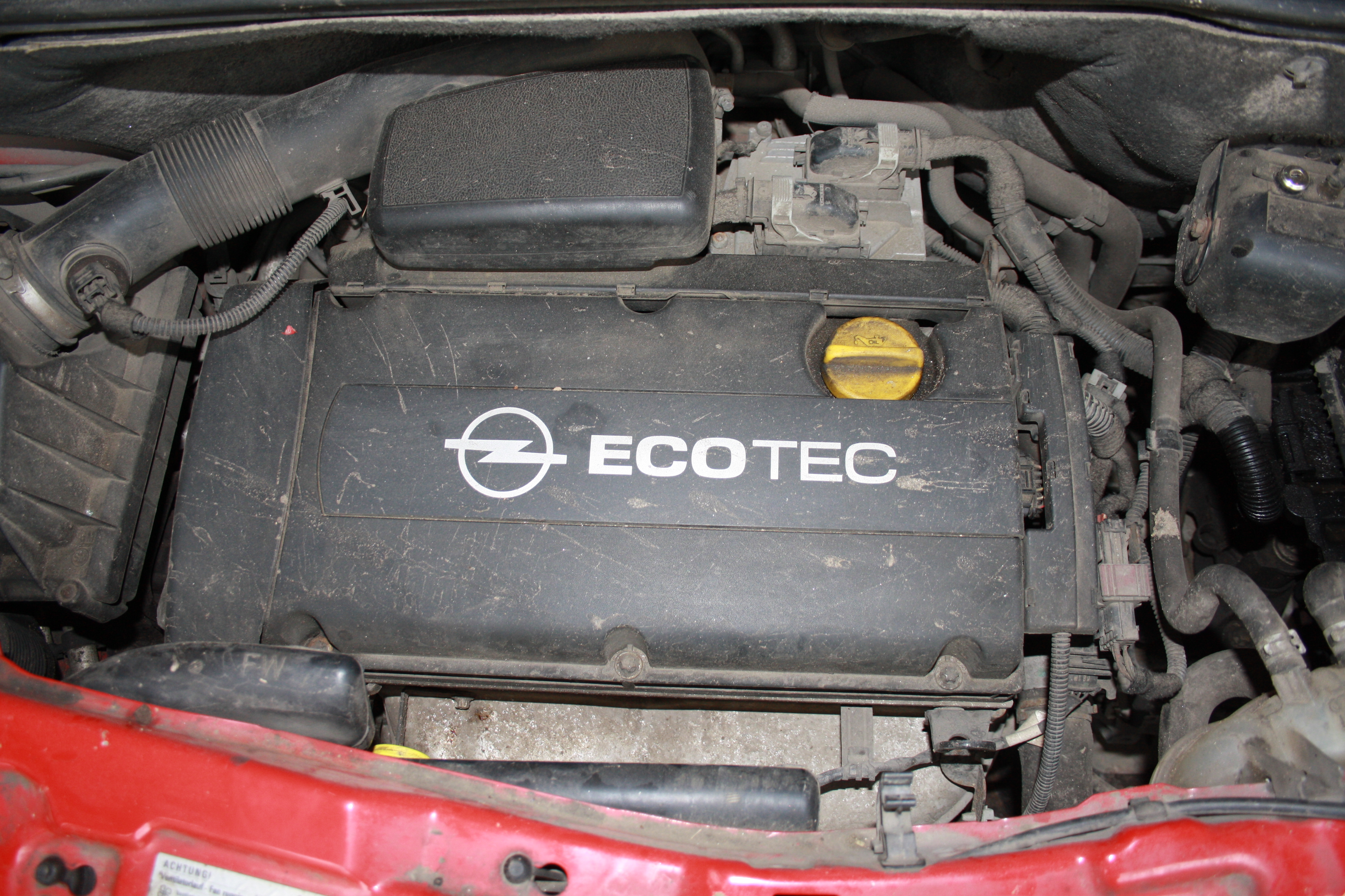

Ребят, есть Opel Meriva 1.6 МКПП, продаю на запчасти, может нужно кому что? Есть двигатель и всё для его работы, диски на 15, декоративные колпаки, кузов внутри и наружные части, несколько стекол есть, оптика, подвеска двигателя, кпп, подвеска колёс, по рулевому управлению, система выпуска отработанных газов, всякая мелочевка типа антенны, очёчника и проч., тормозная система, трансмиссия, электроника, резина лето (в наличие)/ зима (привезу если кому-то понадобится)
