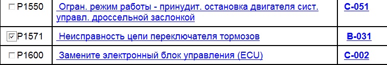

а) 1571 = Неисправность в цепи выключателя стоп-сигнала (B-033 - непонятно что за код помощи?)
[attachmentid=98325] [attachmentid=98326] [attachmentid=98327] [attachmentid=98328]

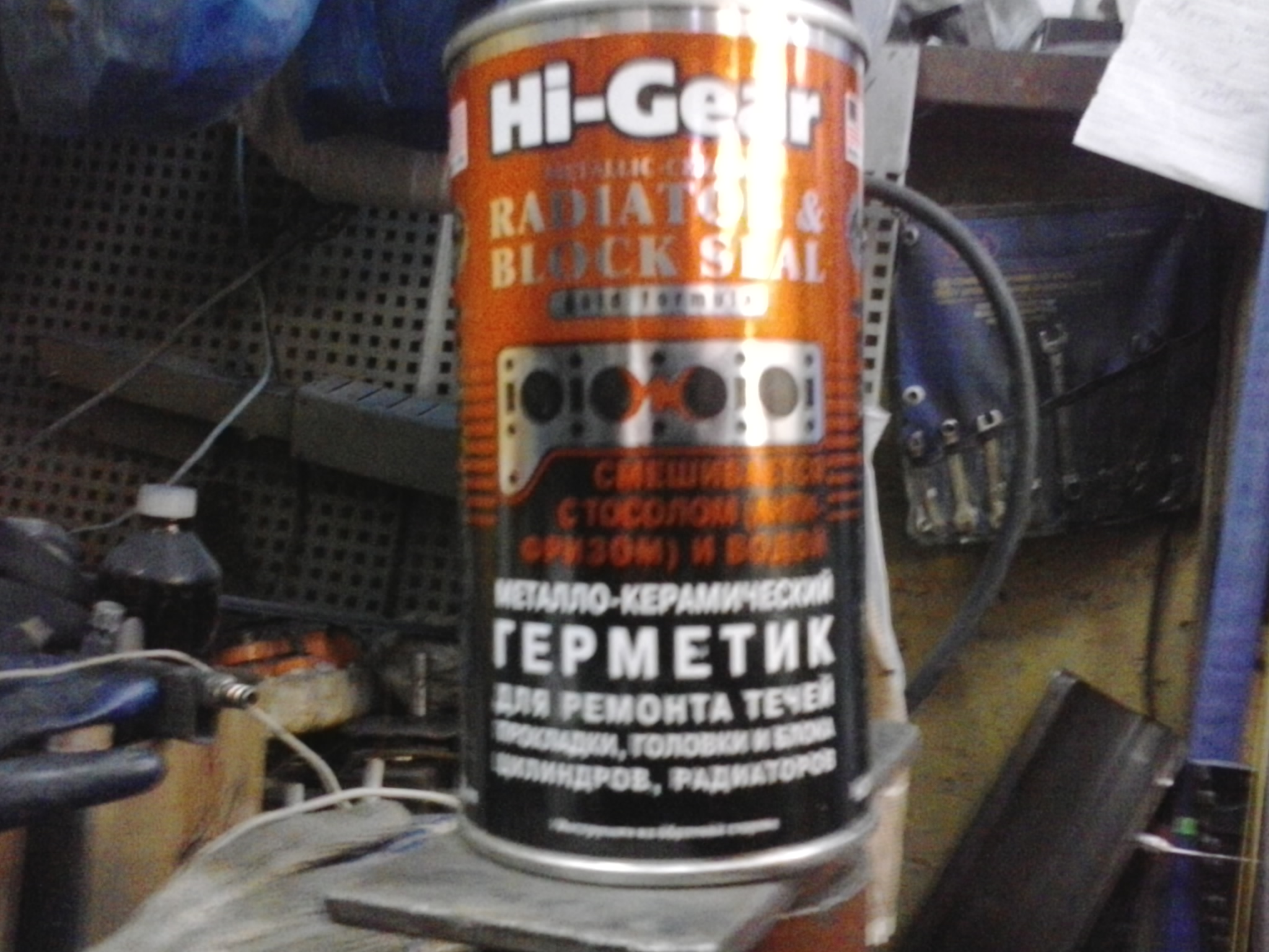

проверил все 4 цилиндра нормальные(темные) залил неделю назад герметик[attachmentid=98375] соответственно прокладка в норме, антифриз не убегает под голову(дым не белый))))

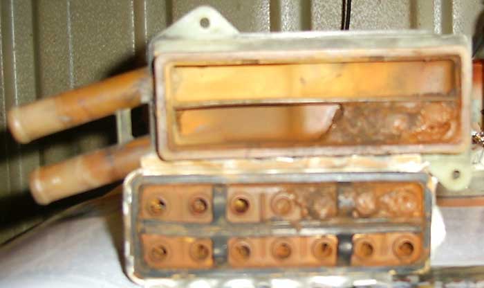

после герметика печку в принципе можно на выброс.[attachmentid=98376]
греть она не будет. равно как и охлаждать двигатель летом.герметик еще можно применять с горем пополам в машинах с краном печки. когда радиатор печки перекрывается при первых днях использования герметика. в мериве крана нет.
возможно в печке просто перестала работать заслонка регулировки температуры. тросик соскочил либо еще чего то. и она зависла в среднем положении.
удивляет поведение. многие советовали не применять герметик.... но все таки залили эту гадость. теперь пришли ума пытать почему не греет печка. причем у всех пользователей меривы никогда не было проблем с насосом, который якобы не прокачивает....

ну грешить на герметик все таки не буду т к и до его заправки были эти симптомы,а вот с заслонкой соглашусь! т к тоже думаю на нее! а на счет насоса на оборотах та он отлично качает( и печка более менее греет) а на холостых ну не должен он там качать слабо что почти и не видно как антифриз циркулирует через бачок! сегодня по возможности сниму на видео
