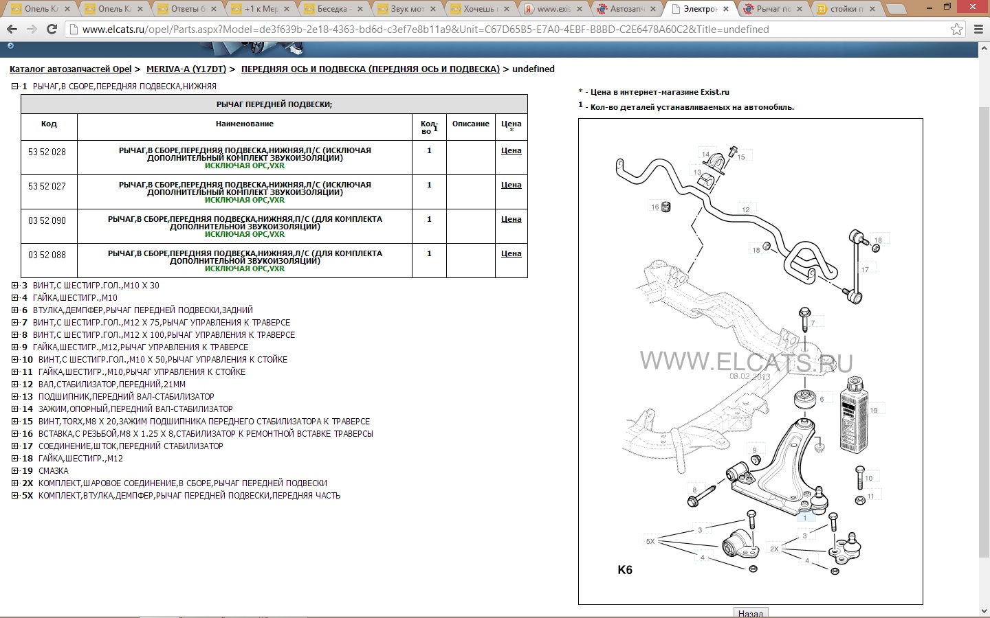

День добрый уважаемые. Подскажите пожалуста. Значит занесло машину и зацепил немного бардюр правым колесом (удар на диск пришёлся - но за литьё не переживаю). Колесо ушло немного назад. Приехал домой - поднял авто. Правый рычаг подвески сместился из за болта который его держит в кузове. Вокруг болта ощющается как бы разбитая стальная оплётка. Возможно погнута и сам рычаг подвески правого колеса. Подскажите уважаемые томера деталей под замену? и если окажется что рычаг всё таки гнут - править его можно или сразу надо новый заказывать.
Спасибо - буду благодарен за быстрый ответ - может у гого из тиса заволялась пдфка - скиньте.

ivan1691, выправлять рычаг - не вариант.[attachmentid=100300]
уже понял это. спасибо
стоит менять их парой? имею ввиду левая / правая?
Сообщение отредактировал ivan1691: 08 Февраль 2013 - 15:10
#6651 заблудший_Сержпитер_*
Отправлено 08 Февраль 2013 - 16:02
ivan1691, нет. один спокойно меняется. развал не забудьте сделать.

Отправлено 08 Февраль 2013 - 17:08
ок. и ещё вопрос - а втулка демпфер на рисунке под № 6 она в комплекте идёт или это независимый эллемент конструкции - из рисунков не понять.?
Это вертикальный салейтблок.Если у вас рычаг целый, то можно его отдельно поменять. Если гнутый, то лучше рычаг всборе поменять.

ivan1691, отдельно и меняется на раз и легко. Как справедливо замечено, при целостности рычага - трогать его не надо.

я уже заказал полностью рычаг, но не пойму это ещё один демпфер или он идёт в комплекте с рычагом и просто на рисунке отдельно вынесен?

Отправлено 08 Февраль 2013 - 21:32
На рисунке отдельно...
А у вас состояние демпфера какое?

Отправлено 08 Февраль 2013 - 21:38
понял. придёт будем разбирать. Пока же приподнял посмотрел - этот саленблок помоему разбит в хлам - рукой чуствую оплётку покоцанную в месте сочленения рычага и подрамника (ну или лонжерона не знаю как правильно) Сам же рычаг не гнут но как то повёрнут в плоскости и сдвинут чуть назад, так что стабилизатор на поворотах задевает немного за привод колеса, а само колесо сместилось чуть назад. Машина на стоянке у дома так что сильно ещё не разбирал. При езде тянет чуть в сторону.
Как уже сказал рычаг заказал, сомневался вдруг там ещё один демпфер- http://www.ebay.de/i...984.m1439.l2649 тут же есть уже этот демпфер?
на вашем месте сменил бы сразу рулевой наконечник. он тоже от удара могут потом быстро-быстро прийти в негодность... ну чтоб потом изза копеечной детали второй раз развал не делать.

да это рычаг в сборе. то есть оба сайлента и шаровая.
