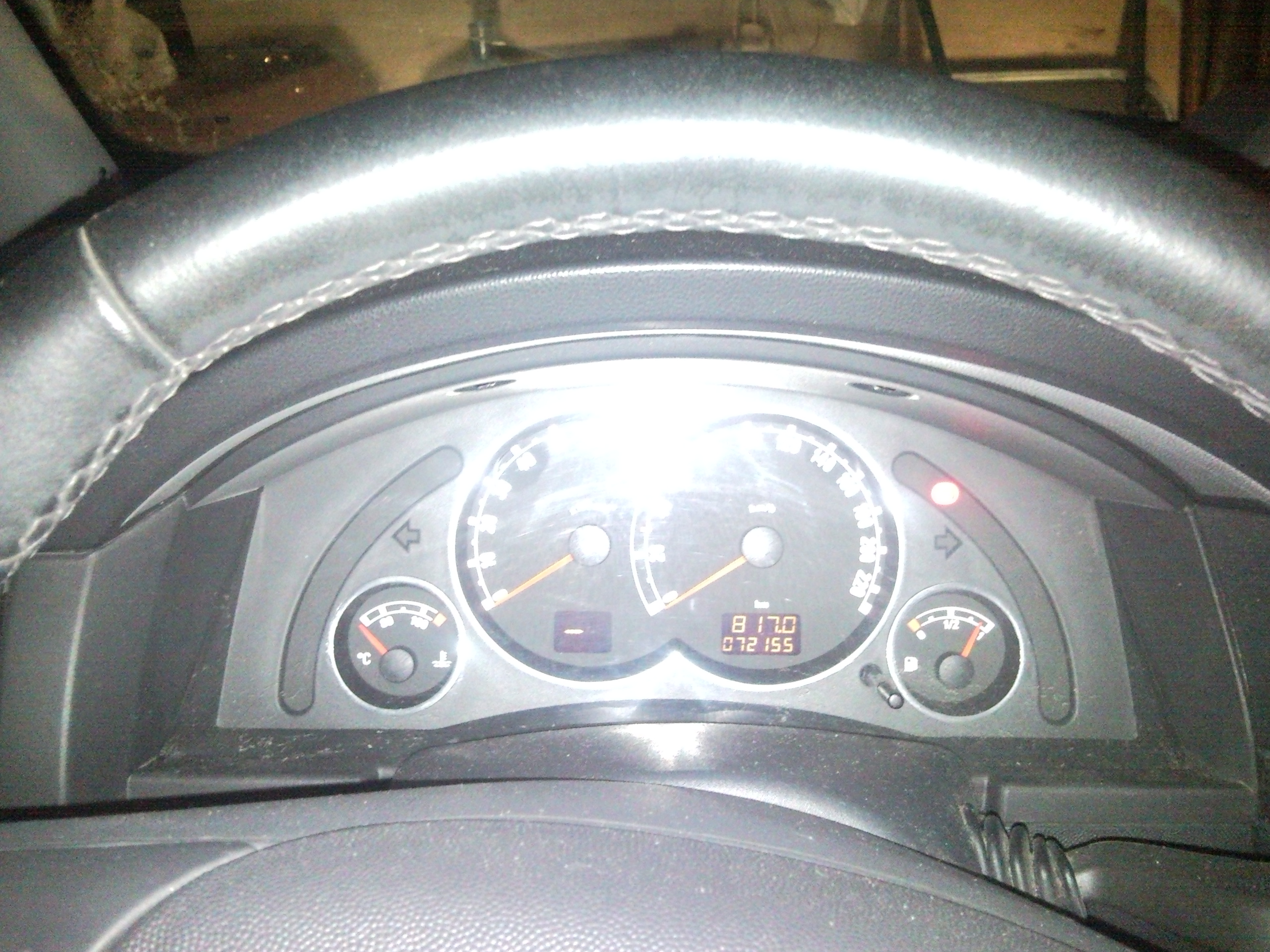

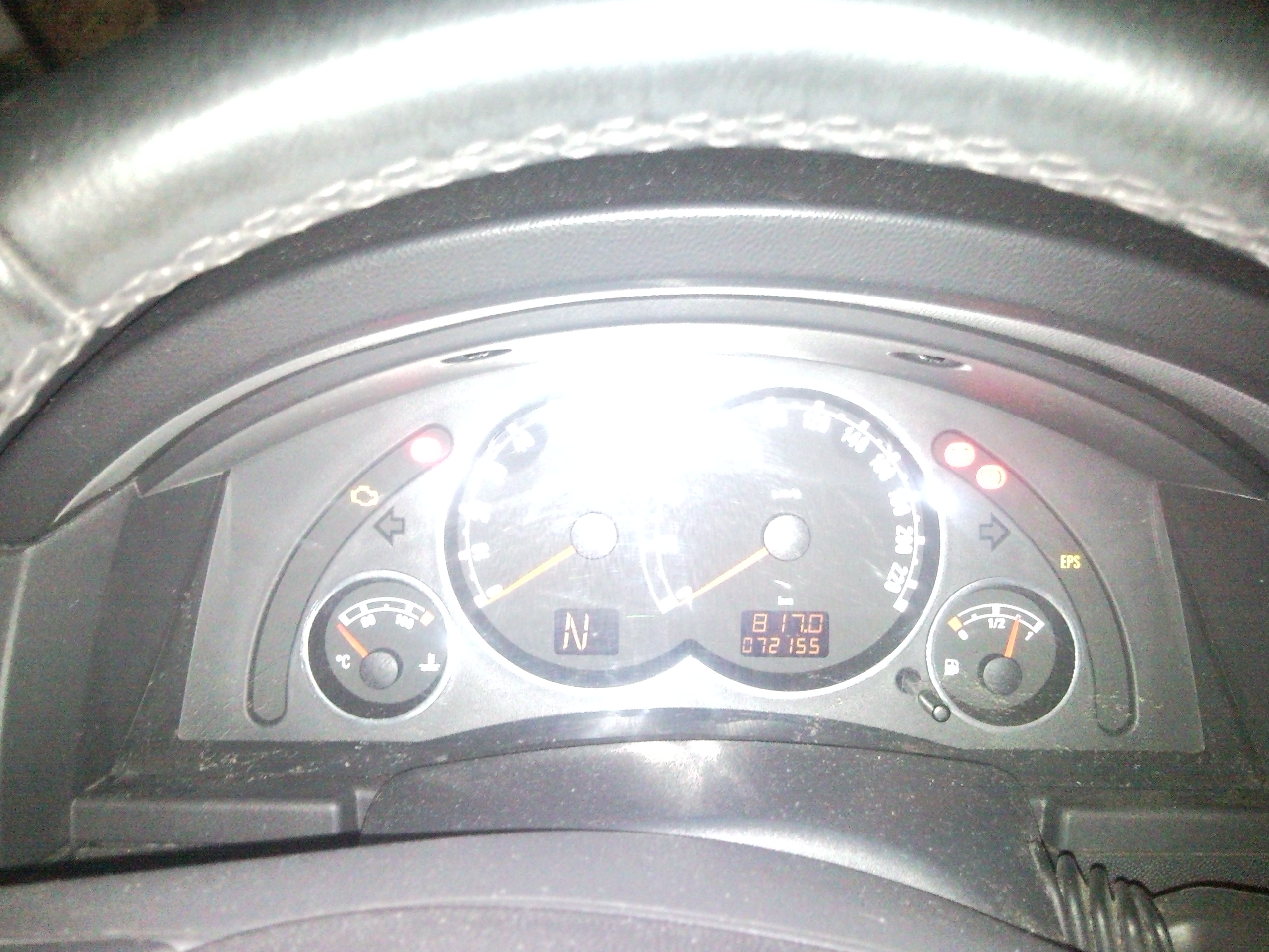

Случилась со мной сегодня оказия. Значит еду домой. Передачи переключаются, из печки дует тепло, играет музыка. Смотрю на показометр температуры - на нуле. Ну ладно, еду дальше. Смотрю на спидометр - сначала не поверил, он тоже не показывает. Смотрю на окошко, где показывается передача, а вместо привычно "А" горит "-". Тут меня начинает колбасить (овладевает паника), и мыслю сверлит мозг "главное доехать до гаража". Доехал до гаража.
Заглушил. Поворачиваю ключ на старт (но не завожу) в окне появляется "N". Через секунд 10 снова "-". Считывание педалями ошибок не выявило.
До этого в воскресенье у нас стояли морозы -20 и я помыл машину с влажной уборкой салона. Затем загнал ее на теплую парковку и там простояла 4 часа. Сегодня у нас потеплело до -8. Утром не могу сказать была ли это, не обратил внимание. Машина работает без проблем. Передачи переключаются. Покатался по гаражу.
У меня складывается ощущение что просто на приборную панель не приходят данные. При этом состояние бензина показывается. Все лампочки горят и гаснут. У кого есть ТИС подскажите где можно проверить разъемы (может на мойке не так протерли), или может вода попала.
Вот фото приборки. Фотографировал на телефон.

Цитата(alexsys74 @ 30.1.2013, 18:02) Просмотр сообщения
...Все лампочки горят и гаснут. У кого есть ТИС подскажите где можно проверить разъемы (может на мойке не так протерли), или может вода попала.
Проще всего подцепить ОР-СОМ и сделать тест приборки

Отправлено 31 Январь 2013 - 05:11
Какой всетаки у нас замечательный автомобильчик, имеет функцию саморемонта.
Сегодня с утра пришел в гараж. Повернул ключ на старт. Горит N. Жду, а она горит и горит. Завожу. И о чудо вся приборка работает. Доехал до работы все работает.
За ночь колобок сам себя починил. УРА.
А если серьезно, то я склоняюсь что гдето конденсат попал на приборку (на дорожки информационные) и закоротил информационную линию.

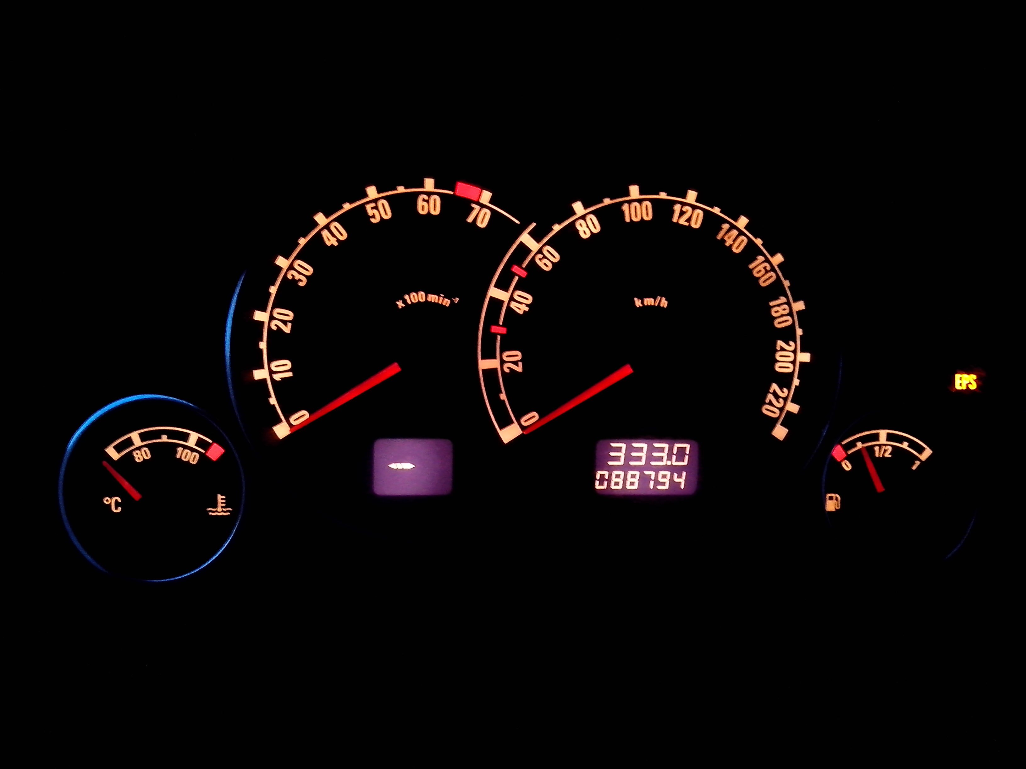

[attachmentid=99985]
Офф... Не удержался, уж больно фотка красивая получилась.

Цитата(e-alex @ 31.1.2013, 7:10) Просмотр сообщения
У меня за 4,5 года эксплуатации было такое пару раз, один-в-один как Вы рассказываете, и тоже с утра всё выздоравливало. Не запаривался.
Почему EPS горит. Непорядок с рулевой?
Датчик в рулевой колонке умер, дорожки стёрлись, усилитель соответственно не работает.

Цитата(mmx @ 31.1.2013, 10:46) Просмотр сообщения
А чо, он на заглушенной машине не должен гореть? По-моему, всегда при неработающем моторе горел. smile.gif
Дык машина-то не заглушена. На заглушенной много чего еще горить. rolleyes.gif

Отправлено 31 Январь 2013 - 11:27
mmx, Simpson, фотка на заведённой машине делалась. А EPS - это больная тема. Кстати (опять оффтоп правда) на выходных сделаю фотоотчёт по внутреннему устройству колонки и злополучного датчика.

Цитата(e-alex @ 31.1.2013, 12:27) Просмотр сообщения
mmx, Simpson, фотка на заведённой машине делалась...
Ага, а двигатель работает, а тахометр сломан и ноль показывает?

Отправлено 31 Январь 2013 - 11:56
Тахометр цел, это такой же глюк, который описывал alexsys74 на предыдущей странице
